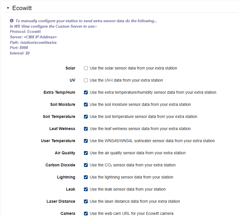

Ich denke, diese Einstellung ist die Ursache:
2026-04-03 09_54_43-Extra Sensor Settings - Cumulus MX.png (40.15 KiB) 535 mal betrachtet
Wenn hier Solar und UV aktiviert ist, werden diese Daten nicht angezeigt, war bei mir auch so.
Bzw. diese ini-Einstellungen:
[ExtraSensors]
ExtraSensorUseSolar=0
ExtraSensorUseUv=0
sind notwendig!

Bei mir war Ecowitt eingetragen.
Erst beim Update auf die 5er sind UV und Solar verschwunden.
Auch eine Ecowitt "Station" also Konsole ? Via http API
Ja beides war eingestellt (GW3000).
Ich hab mir dazu den Programm-Code angesehen (hier für Solar) über http API (get_livedata_info):
case "0x15": //Light (value unit)
	if (!(cumulus.HasExtraStation && cumulus.ExtraSensorUseSolar))
	... Wert verwenden
Bei mir war beides aktiviert, deshalb auch keine Solar (und UV) Werte mehr übernommen,
wenn man jetzt nur "ExtraSensorUseSolar=0" für Solar setzt, wird der Wert wieder berücksichtigt.

Werner hat geschrieben: 03 Apr 2026, 10:01 Ich denke, diese Einstellung ist die Ursache:
[ExtraSensors]
ExtraSensorUseUv=0
sind notwendig!
Genau. Danke Werner, jetzt sind beide Werte wieder da.
Aber so ganz verstehe ich es trotzdem nicht, denn in der anderen Instanz vom GW2000 sind beide Werte noch aktiv geschaltet und trotzdem werden die beiden Werte angezeigt.
Liegt das an dem Gateway GW2000 vielleicht?

Gyvate hat geschrieben: 03 Apr 2026, 10:34
Winfried hat hingegen als Hauptstation bereits eine Ecowitt Station mit HTTP local API. Dann macht nach meinem Verständnis eine weitere Ecowitt-Station für Extrasensoren via Use a Second Station for Extra Sensors nicht wirklich Sinn. Angeblich hat er dort ja "None" stehen, was eigentlich korrekt sein müsste.
Sorry Gyvate, ich habe dort HTTP Ecowitt eingetragen.

OK - dann ist das Ganze klarer - hast mich da auf den Holzweg geschickt ... :roll: .
Warum benutzt Du eigentlch den Customized Server und nicht das lokale http API ?
Weil Deine Hauptstation eine Davis ist und Ecowitt nur Extrasensoren zuarbeitet ? Dann macht das Ganze ja Sinn (warum allerdings die beiden Haken das Umgekehrte bewirken ist eher rätselhaft - ggf. ein Programmierfehler in der neuen Version).
Bzw., wenn Deine Angaben bzgl. HTTP local API als Hauptstation stimmen (Dein Bild), dann brauchst Du diese 2. Extrasensorgeschichte meines Wissens gar nicht.
An dem GW2000 Gateway kann eigentlich nichts liegen.
Trotzdem ist Euere meiner Meinung nach doppelte Verwendung der Extrasensoren mir nicht verständlich.
Ich habe meine Hauptstation HTTP local API und ausser das Extrasensor logging zu aktivieren und die Anzeige sichtbar zu schalten muss man doch gar nichts machen. Bei einer Ecowitt Station/Konsole sind doch Extrasensor automatisch mit dabei (sofern vorhanden). Das muss man doch gar nichts anderes Einstellen.

Gyvate hat geschrieben: 03 Apr 2026, 14:41 Bzw., wenn Deine Angaben bzgl. HTTP local API als Hauptstation stimmen (Dein Bild), dann brauchst Du diese 2. Extrasensorgeschichte meines Wissens gar nicht.
Danke für Deine Hilfe.
Jetzt habe ich die Extrasensoren Sache deaktiviert. Alle Werte sind da.
Warum ich es vor vielen Jahren aktiviert habe? Keine Ahnung.
Es ist auch immer gut gegangen, bis ich die Vers. 5 installiert habe.
Warum eine Instanz die Solarwerte anzeigte und die 2. Instanz nicht, obwohl beide identisch konfiguriert waren, wird wohl nie geklärt.
Der einzige Unterschied, einmal GW2000 und einmal GW3000
