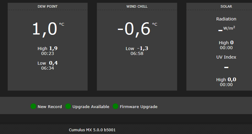

Guten Abend zusammen.

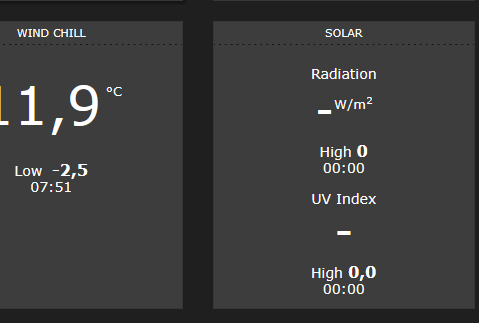

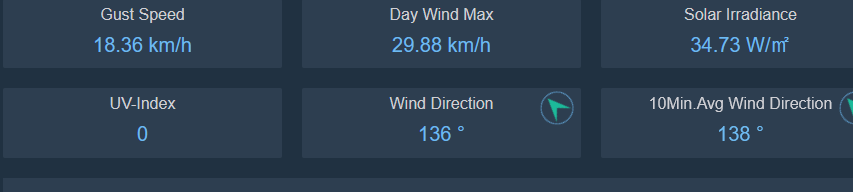

Nachdem Update auf die Version 5.0.0 b5001 zeigt mir das Dashboard keine Solar und UV Werte mehr an.
Die WS90 zeigt in der WsView App und bei Ecowitt die Werte, auch Weewx zeigt diese Werte.
Also muss es wohl an CumulusMX liegen, aber wie und wo?

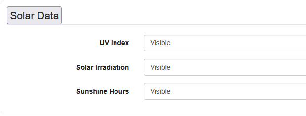

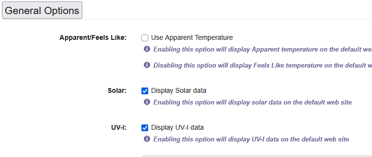

Kannst Du mal überprüfen, ob in Deiner Cumulus.ini Datei (im CumulusMX-Verzeichnis) folgende Einträge stehen:
[Display]
NumWindRosePoints=16
UseApparent=0
DisplaySolarData=1
DisplayUvData=1
DisplaySnowData=0
Falls Du dort etwas änderst, musst Du anschliessend CMX neu starten.

Ja, so sieht es aus:
[Display]
UseApparent=0
DisplaySolarData=1
DisplayUvData=1
DisplaySnowData=0
In einer anderen Instanz, auf einem anderen Rechner und ein anderes Gateway habe ich die Probleme nicht.
Habe beide Einstellungen von vorne nach hinten verglichen, ich finde den Fehler nicht.

Re: CumulusMX 5.0.0 b5001
Leider hat es nicht funktioniert.
Auch mit der korrekt laufenden cumulus.ini wird auf der anderen Installation keine Solar und UV Werte angezeigt, nur -.
Ich bin Gestern noch Zeile für Zeile die beiden ini's durchgegangen und keinen Unterschied festgestellt.
Eben habe ich cumulusmx noch mal neu installiert, keine Änderung, nur die Solar und UV Werte werden nicht angezeigt.
und so sehen die Live Daten aus:
Ich rufe mit 192.168.0.69 die Live Daten von der GW3000 auf, dort sind die Solar und UV Daten vorhanden.
mit http://192.168.0.54:8998/ rufe ich das Dashboard von CumulusMX auf, dort fehlen die Solar und UV Daten.
Eine weitere Cumulus Instanz ist die 192.168.0.65, die bekommt von der GW2000 192.168.0.49 die Daten.
Hier die MxDiags von der 192.168.0.54

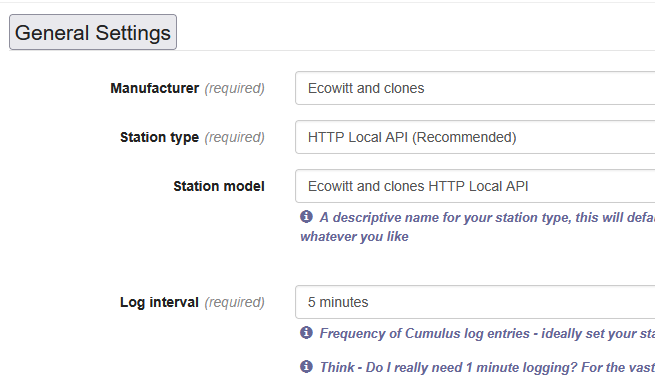

1. Was passiert, wenn Du Deine CMX GW2000 Instanz, die ja Solaranzeige bringt, auf den GW3000 umschaltest (kurzzeitig), d.h. in den Settings einfach die IP Adresse des GW2000 durch die des GW3000 ersetzst ?
2. CMX 5 komplett neu installieren - ohne alte Daten, ohne alte Cumulus.ini, nur die Solareinstellung in Cumulus.ini setzen bzw. im Settings (Wizard) nur "Ecowitt and clones" und "HTTP local API (recommended)" einstellst. Erst mal nichts weiteres und dann sehen, ob die Solardaten kommen.

Dann sind die Solar und UV Werte vorhanden.Gyvate hat geschrieben: Zwei Ansätze, bevor wir in die Bits und Bytes absteigen ...
Werde ich Morgen machen, wird mir wohl nichts anderes übrig bleiben.Gyvate hat geschrieben: 2. CMX 5 komplett neu installieren - ohne alte Daten, ohne alte Cumulus.ini, nur die Solareinstellung in Cumulus.ini setzen bzw. im Settings (Wizard) nur "Ecowitt and clones" und "HTTP local API (recommended)" einstellst. Erst mal nichts weiteres und dann sehen, ob die Solardaten kommen.
