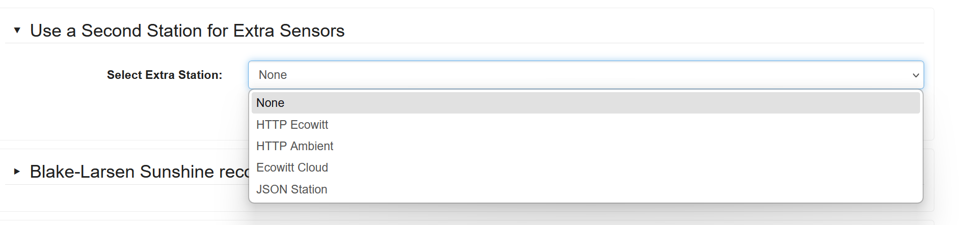

irgendwie müssen wir den Fehler, so es einer ist und nicht ein selbstgemachter Konfigurationsfehler, ja eingrenzen.
Zunächst CMX 5 mal ohne AirLink einrichten.
Bzgl. "Da habe ich die AirLink stehen" habe ich noch eine Frage:
So wie ich das verstanden habe, passt hier etwas nicht.
Wenn als Manufacturer eine Ecowitt and clones and als Stationtype HTTP local API ausgewählt sind, kann man unter
Use a second station for Extra Sensors gar nicht AirLink auswählen - ausser, das wäre die JSON Station.
Ursprünglich dient diese Option dazu, die Extra Sensoren einer Ecowitt Station zu einer Nicht-Ecowitt-Hauptstation als Zusatzstation für Extrasensoren hinzuzufügen.
Screenshot 2026-04-02 191537.png (57.23 KiB) 602 mal betrachtet
Kannst Du ein Bildschirmbild Deines Eintrages in der anderen funktionierenden Instanz hinzufügen.
Ich nehme an: 4128
Es ist möglich, dass sich hier etwas geändert hat, wenngleich das im Hauptchangelog nicht erkennbar ist.

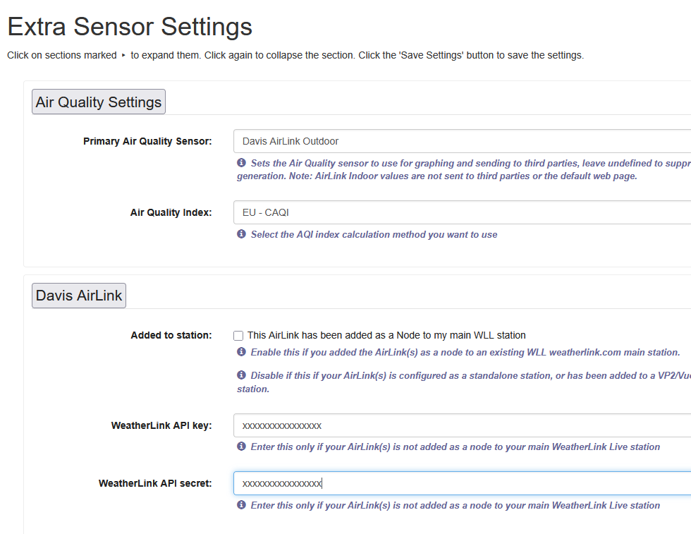

Ich habe es unter Extra Settings Sensor - Air Quality Settings und Davis Airlink nicht unter Second Station eingetragen:

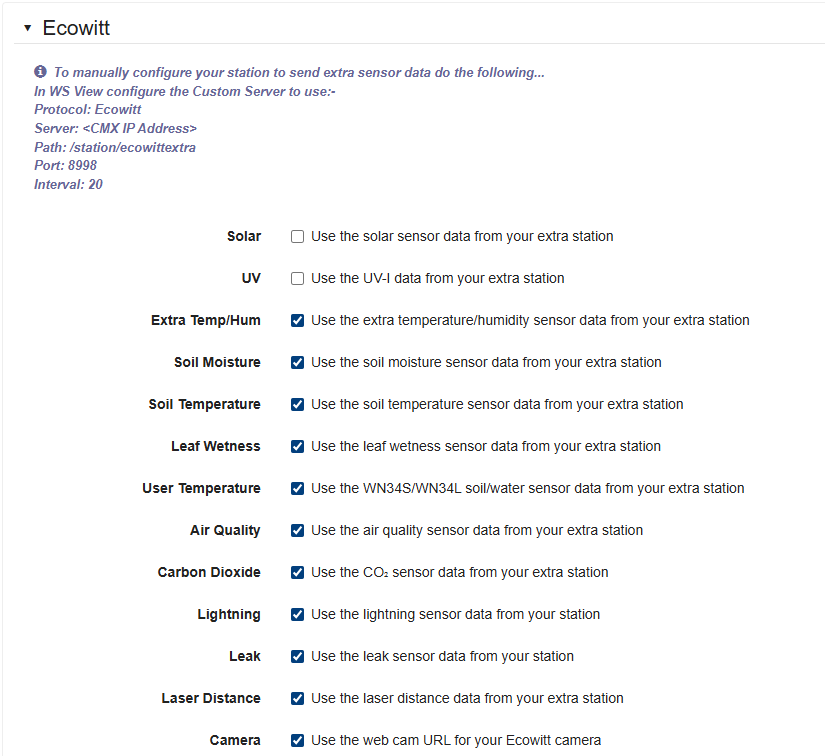

Ich denke, diese Einstellung ist die Ursache:
2026-04-03 09_54_43-Extra Sensor Settings - Cumulus MX.png (40.15 KiB) 540 mal betrachtet
Wenn hier Solar und UV aktiviert ist, werden diese Daten nicht angezeigt, war bei mir auch so.
Bzw. diese ini-Einstellungen:
[ExtraSensors]
ExtraSensorUseSolar=0
ExtraSensorUseUv=0
sind notwendig!

Ich hab mir dazu den Programm-Code angesehen (hier für Solar) über http API (get_livedata_info):
case "0x15": //Light (value unit)
	if (!(cumulus.HasExtraStation && cumulus.ExtraSensorUseSolar))
	... Wert verwenden
Bei mir war beides aktiviert, deshalb auch keine Solar (und UV) Werte mehr übernommen,
wenn man jetzt nur "ExtraSensorUseSolar=0" für Solar setzt, wird der Wert wieder berücksichtigt.

Werner hat geschrieben: 03 Apr 2026, 10:01 Ich denke, diese Einstellung ist die Ursache:
[ExtraSensors]
ExtraSensorUseUv=0
sind notwendig!
Genau. Danke Werner, jetzt sind beide Werte wieder da.
Aber so ganz verstehe ich es trotzdem nicht, denn in der anderen Instanz vom GW2000 sind beide Werte noch aktiv geschaltet und trotzdem werden die beiden Werte angezeigt.
Liegt das an dem Gateway GW2000 vielleicht?

Sorry Gyvate, ich habe dort HTTP Ecowitt eingetragen.
