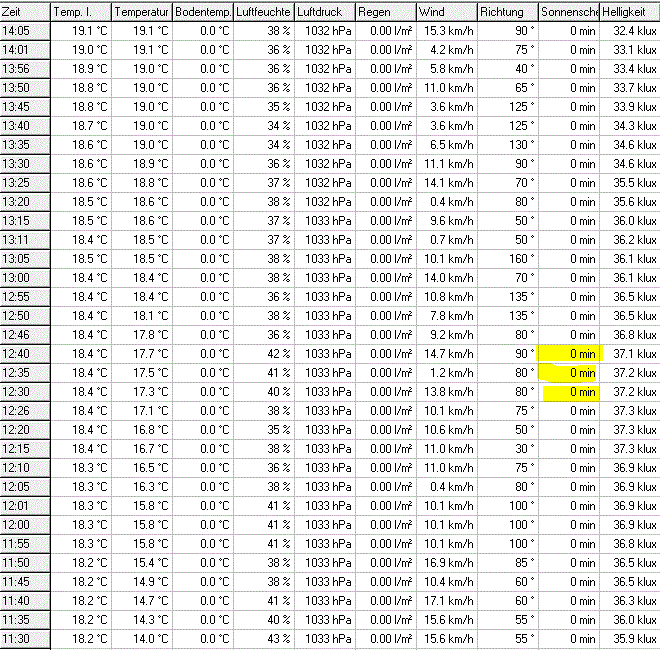

Am 19.03. wurden die Sonnenstunden noch korrekt erfasst:
Danach wird nur noch der korrekte Helligkeitswert erfasst, aber nicht mehr die Sonnenstunden:
Was kann passiert sein? Ich hatte in der Nacht zum 20.03. nur mal ein Problem, dass 2 Instanzen von WsWin parallel liefen. Ich habe dann die eine beendet...Der Rechner starten jeden Tag WsWin neu, nachdem er es kurz vorher beendet hat...
Alles normal, ausser dass er nicht mehr die Sonnenstunden erfasst...?? :(

Sind denn die Sonnenscheinzeiten in der Tabelle enthalten oder steht da auch überall Null?
Oliver HH
Beiträge: 14
Registriert: 17 Dez 2020, 14:55
Re: Helligkeitswerte ok/ Sonnenstunden nicht berechnet
Beitrag von Oliver HH »
Nee, in der Tabellenübersicht steht 0 Min und z.B. 34.1 KLux (siehe Bild unten)...
Voll strange...

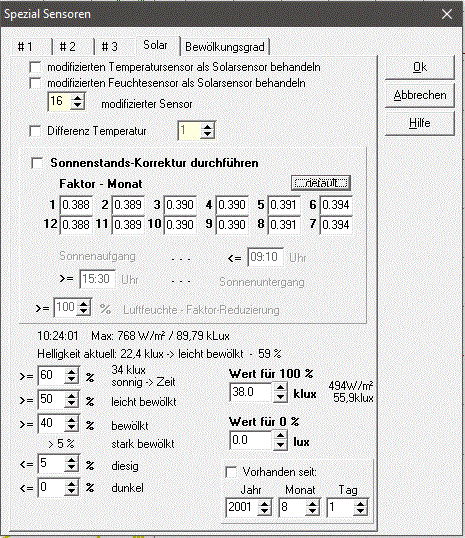

Habe jetzt aus Verzweifelung die Sonnenstandskorrektur rausgenommen und die Prozentzahlen "frisiert"...
Jetzt läuft es wieder, aber ich werde die Korrektheit beobachten...

@Oliver,
ist Dir noch nicht aufgefallen, dass Dein Solarstrahlungssensor viel zu niedrige Werte liefert?
Laut Deiner Hardcopy werden um 10:24 -> 22,4 kLux gemessen.
Bei mir wurden (bei blauen Himmel) zum Vergleich heute um 10:24 -> 75,4 kLux gemessen.
Entweder ist Dein Sensor verschmutzt (z.B. Sahara-Staub) oder nicht mehr i.O.
Bei zu niedrigen Werten wird der Schwellwert für Sonnenscheinzeit-Erfassung nicht erreicht und deshalb
wird auch kein Sonneschein angezeigt!

Aber wieso hat er denn letzte Woche noch Sonnenscheindauer angezeigt, bei gleichen KLux Werten (Screenshot unten)?
...aber Du hast recht...früher hat er auch andere Werte angezeigt...
Irgendwelche Ideen, wie ich die niedrigeren Werte ausgleichen kann (z.B. Sensorabgleich)?
Sensor säubern - und dann schauen....
