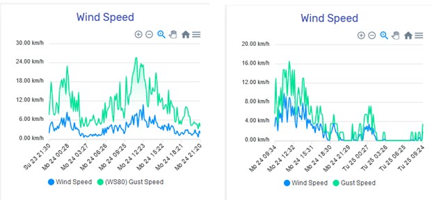

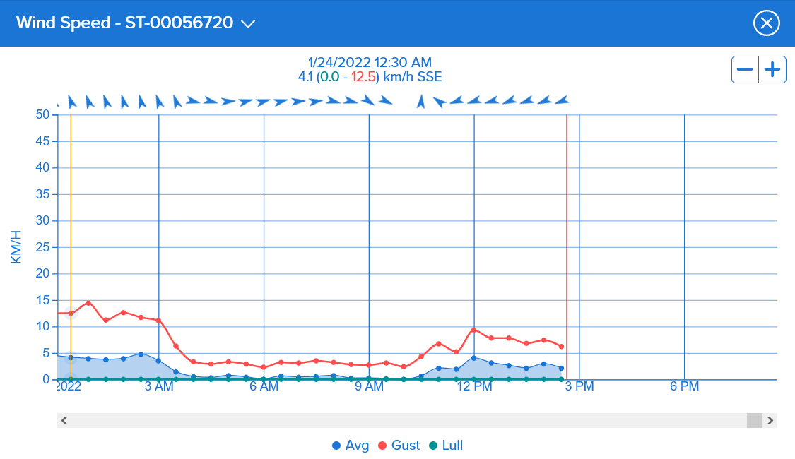

Im Anhang die Tempest und die WS80 im Vergleich, Tempest 2 Meter und WS80 auf 12 Meter. Böe ist immer höher als Windmittel.
