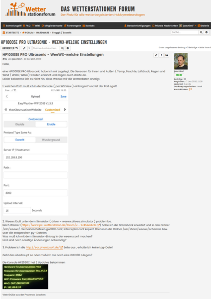

eine HP1000SE PRO Ultrasonic habe ich mir zugelegt. Die Sensoren für Innen und Außen ( Temp, Feuchte, Luftdruck, Regen und Wind / WS80, WH40) werden erkannt und zeigen auch Werte an.
Leider bekomme ich es nicht hin, dass Weewx mir die Wetterdaten anzeigt.
1. welchen Path muß ich in der Konsole ( per WS View ) eintragen? und ist der Port egal?
2. Weewx läuft unter dem Simulator ( driver = weewx.drivers.simulator ) problemlos.
Nach Werner (https://www.pc-wetterstation.de/forum/v ... 27454ed73e) habe ich die Datenbank erweitert und in den Ordner /etc/weewx/ die beiden Dateien gw1000.conf, interceptor.conf kopiert. Ebenso in die Ordner /usr/share/weewx/schemas bzw. user die entsprechen py- Dateien.
Was muß ich mit dem Simulator-Eintrag in der weewx.conf machen?
Und sind noch sonstige Änderungen notwendig?
3. Probiere ich die http://ear.phantasoft.de/ Seite aus , erhalte ich keine Log-Datei!
Geht das überhaupt so oder muß ich mir noch eine GW1100 zulegen?

Zuerst: die Bilder in Deinem Beitrag sind leider nicht zu sehen!
Der Port ist NICHT egal. Der Path aber (wohl) schon.
Der Standard-Port bei WeeWX lautet (wohl) 8008. In der /etc/weewx/weewx.conf im Abschnitt [Interceptor] als port zu definieren.
[/quote]
HP1000SE PRO Ultrasonic - WeeWX-welche Einstellungen_resized.png (115.99 KiB) 2481 mal betrachtet
Merkwürdig, mir werden sie angezeigt. Egal

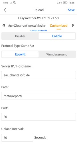

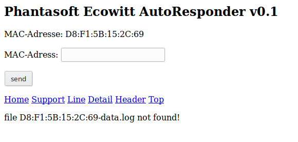

Wenn da nichts angezeigt wird, gibt es noch einen grundsaetzlichen Fehler bei der Konfiguration des Custom server.
Vielleicht versuchst Du doch nochmal, einen Screenshot hier einzustellen.
Auch mit Path = /data/report/ keine log Datei

auch mindestens 30 Sekunden gewartet, bevor die Abfrage getätigt wurde ?
Vorher kommt nämlich nichts an.
Die Werte in WS View auch abgespeichert ? Save gedrückt ! Und eine Erfolgsmeldung erhalten ? (Success)
Erneut speichern kann man nur und auch eine neue Meldung kommt nur bei einer Änderung, also z.B. das Intervall auf 20 Sekunden ändern.
Stehen dieselben Werte auch in der Konsole ? Sollte so sein ? Wenn nicht, dort nachtragen.
Sendet die Konsole denn erfolgreich nach ecowitt.net ?
(Muss dort natürlich mit ihrer MAC Adresse in einem ebenfalls einzurichtenden Konto eingetragen werden)
Falls nein, blockiert vielleicht der Router mit einer Firewall-Regel den Netzwerkverkehr der Konsole.
Tatsaechlich wird mir im ersten Beitrag weiterhin das Bild nicht angezeigt. Ich nutze jedoch auch das andere Foren-Theme.
Im Screenshot ist aber zu erkennen, wo ein Problem liegt - wird kein Path gesetzt, versendet die Station die Daten einfach nicht.
Es ist also fuer WeeWX egal, was dort steht - Hauptsache, es steht was als Path drin.
Das Bild der Settings von Deinen Versuchen mit EAR sieht gut aus. Da sollten Daten ankommen.
Daher vermute ich ein Netzwerkproblem.
