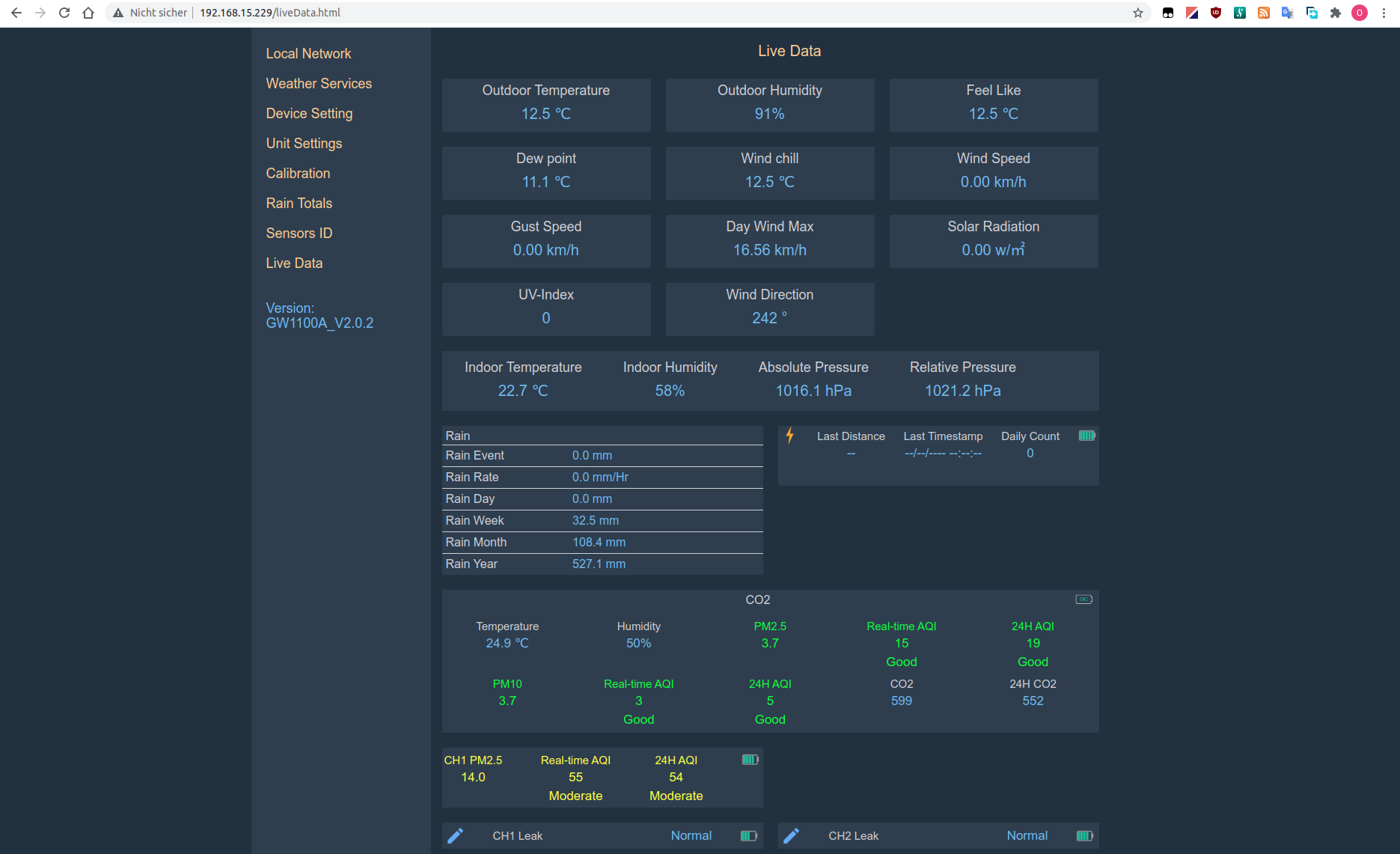

GW1100
Hier interessierte mich vorallem, inwieweit sich das neue GW1100 wie das GW1000 verhaelt, ob also auch die Remote-Konfiguration etwa durch FOSHKplugin funktioniert.
Groessere Ueberraschungen oder Funktionserweiterungen (abgesehen von der Weboberflaeche) erwartete ich nicht.
Ich wurde nicht enttaeuscht! Das Geraet sieht nicht nur so aus wie ein GW1000 sondern verhaelt sich auch genau so.
Die Ersteinrichtung ueber die neue WSView Plus-App funktionierte einwandfrei. Das war beim GW1000 mit WS View ja immer etwas hakelig.
Ansonsten gibt sich das neue Geraet wie das GW1000 - keine Ueberraschungen. FOSHKplugin kann remote die Konfiguration des custom server vornehmen - alles gut.
Die Weboberflaeche ist ganz ok - zumindest funktioniell. Auch wenn sie auf dem Smartphone nicht verkleinert dargestellt wird und hier und da - auch auf dem Desktop - die Scrollbalken fehlen.
Im Prinzip kann man nun alle Dinge ueber das Webinterface erledigen, die man bisher nur mit WS View machen konnte.
Selbst das Firmware-Upgrade ist ueber die Weboberflaeche vorgesehen. Wobei mich irritiert, das dort eine neuere Version angeboten wird, als ueber die Apps.

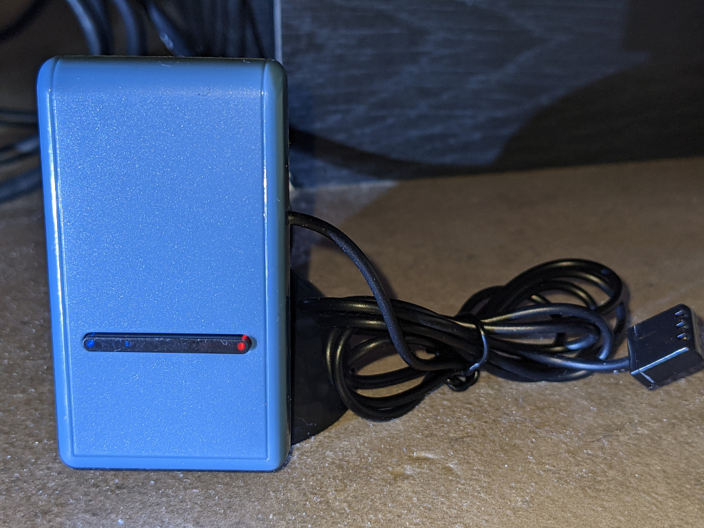

Das mitgelieferte USB-Verlaengerungskabel ist wirklich nur ein Verlaengerungskabel. Da hatte ich mir etwas mehr "Masse" auf der Buchsenseite erhofft, um das GW1100 umfallsicher hinstellen zu koennen. Das klappt leider nicht.
Daher kommt wieder eine etwas stabilere Halterung fuer das Geraet ins Spiel.
Verifizieren konnte ich die Meldungen ueber den offenen WLAN-AP und die fehlende Nachkommastelle bei den Temperaturen der WH31.
Tatsaechlich fehlt bei den Temperaturen der WH31-Sensoren die zweite Nachkommastelle. Die Werte werden also nur in der Form 68.0 (in °F) übertragen.
Das GW1000 uebertraegt diese Werte mit zwei Nachkommastellen. Die daraus resultierenden Unterschiede sind jedoch zu vernachlaessigen - es macht kaum keinen Unterschied, ob man 68.00 oder 68.09 uebertraegt - das Ergebnis in °C wird sinnvollerweise ohnehin auf eine Nachkommastelle gerundet. Im schlimmsten Fall wird also ein Wert 0.1°C zu hoch oder zu niedrig angezeigt/uebertragen.
Ich finde es nicht schlimm. Halte es aber fuer einen Bug der behoben gehoert.
Die Sache mit dem offenen WLAN-AP ist in meinen Augen schwerwiegender.
Das interne WLAN-Modul des GW1100 dient parallel zur Anbindung an das heimische WLAN auch noch als Accesspoint fuer ein weiteres autarkes WLAN-Netzwerk mit eigener SSID und DHCP-Server.
Darueber ist dann das GW1100 erreichbar - sowohl ueber die IP-Adresse im lokalen Netzwerk, die das GW1100 vom Router erhaelt als auch ueber die interne IP-Adresse 192.168.4.1 (?) des eigenen WLAN-AP (wenn man in dessen WLAN eingebucht ist).
Zwar kann man die Weboberflaeche des GW1100 mit einem Passwort sichern. In der Standardeinstellung ist jedoch kein Passwort gesetzt.
Somit kann sich jedes kompatible Geraet in Reichweite mit dem WLAN des GW1100 verbinden und dort auf die Daten des GW1100 zugreifen und sogar Aenderungen an der Geraetekonfiguration vornehmen (Reboot, Factory Reset, Aussperren des Admin, Kalibrierung).
Das betrifft zwar ausschliesslich das GW1100 (man kann also keine weiteren Ressourcen im Netzwerk erreichen). Es ist aber einfach unnoetig.
Nach der Erstkonfiguration gehoert der AP-Modus abgeschaltet. Und wenn man es schon nicht automatisch macht, sollte es zumindest manuell moeglich sein und man sollte entsprechende Hinweise erhalten. Wenigstens ein Hinweis auf das Passwort sollte irgendwo erfolgen.
Ich werde dann mal schauen, ob ich mich an das ueber die Weboberflaeche angebotene Firmware-Update v2.0.3 heranwage.

Das Firmware-Update hat geklappt. Nun gibt es einen aktivierbaren Punkt, um den AP-Modus automatisch nach 5 Minuten zu deaktivieren.
Die Temperaturwerte der WH32 sind aber noch immer nur mit einer Nachkommastelle.

wird (UTC+10:00)Hobart angzeigt.
Wenn man es manuell macht, ist es egal was man wählt, es wird immer (UTC+10:00) angezeigt
und auch genutzt.
Die Umstellung kann man nur erfolgreich mit der lokalen Web-App machen.
Hier wird auch sofort bei Auto Timezone auf "Europe/Berlin" umgestellt.
Aber das scheint nicht zu funktionieren, in der APP wird weiterhin UTC+10 angezeigt,
die Zeit stimmt in der lokalen Web-App auch nicht.
Einzig die Abwahl der Auto Timezone und der Wahl unserer Timezone UTC+1
macht es dann richtig (sowohl lokale App alsauch WS Wview App).
Monatliche Regenmenge:
Hatte heute nach Monatswechsel eine Regenmenge von 179,3
Wurde nicht auf 0 umgestellt, habe es jetzt über die lokale Web-App gemacht.

Schwerwiegender Bug - muss gefixed werden.
Bei mir schlugen die Aenderungen der Namen per Webinterface nicht auf WS View bzw. WS View Plus durch.
Das sollte ich aber nochmals gesondert untersuchen.
Wie ich schon warnte:
Das GW1100 ist noch so neu, da sind noch etliche bisher unerkannte Fehler enthalten. Im Moment sollte man wohl besser noch auf das GW1000 setzen.
In 1-2 Monaten kann das aber schon wieder anders aussehen ...
Wichtig ist, das alle (vermeintlichen) Fehler an Ecowitt gemeldet werden. Sonst wartet man ggf. vergeblich auf eine Behebung.
Ich habe es mir mal fuers Wochenende vorgenommen.
Gruss, Oliver
Interessanterweise wird im Webinterface weiterhin v2.0.2 angezeigt. Im Ecowitt-Stream ist aber die korrekte Version enthalten: stationtype=GW1100A_V2.0.3.Die Firmware V2.0.3 gibt seit 21.08. schon
Hast Du diese neuen Erkenntnisse bereits an Ecowitt geschickt?Was gravierender ist:
Den Innensensor habe ich nicht im Einsatz - dessen Notwendigkeit habe ich (in unseren Breiten) nie verstanden.- Wenn ein WH43 (Innen-Luftqualitätssensor) vorhanden ist, wird ein WH41 (Aussen-Luftqualitätssensor) nicht eingebunden.
Das kann ich bestaetigen - bei mir wurde auch nicht genullt.Monatliche Regenmenge:
Ach?!Wenn man Sensornamen eine eigene Bezeichnung gibt, ist diese Änderung überall verfügbar:
Lokale Web-App, WS View bzw. WS View plus - App, Ecowitt-App und auch auf deren Webseite.
Das muss ich erst noch pruefen - gehe aber nicht davon aus, dass sich da etwas geaendert hat.Wie verhält sich das Gerät bezüglich der WLAN Neustarts, wenn keine Internetverbindung besteht?
Gruss, Oliver

Also bei mir wird die Version 2.0.3 im WebUI angezeigt, sowohl beim Einloggen als auch in der linken Menuleiste bzw. in den Device Settings.
Allerdings gabe es keinen Hinweis auf die 2.0.3 - man musste erst "check new version" drücken/anklicken.
In WSView (Plus) gab es auch keinen Hinweis, wie vom GW1000 gewohnt.
Der Regenmengen-Monatszähler wurde allerdings auch unter 2.0.3 nicht zurückgesetzt.
