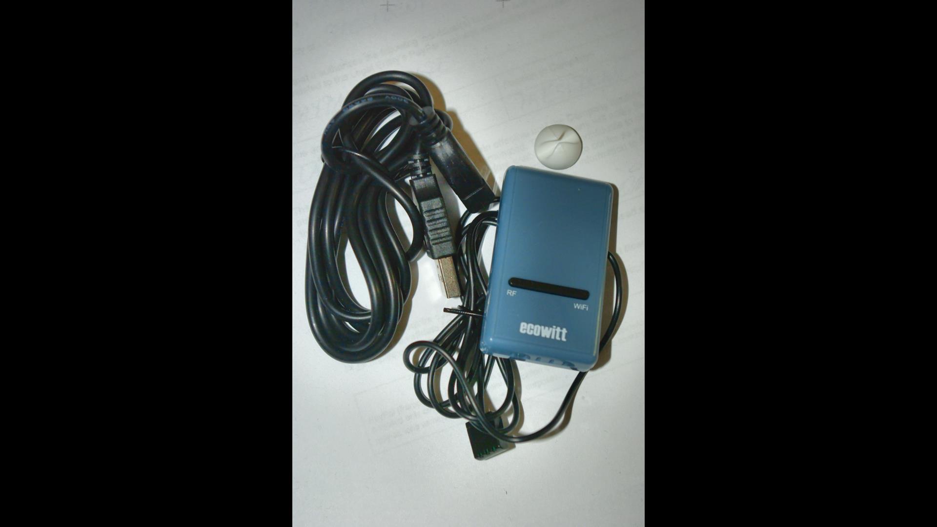

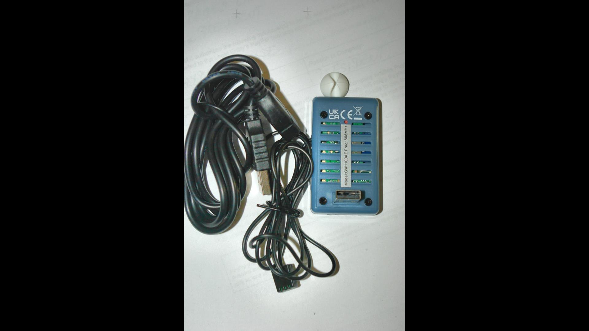

Also, gestern ist mein neuer GW1100 von Ecowitt eingetroffen. Kam mit China-Post, ohne MWSt. Nachzahlung.
Die Packung ist etwas größer als beim Vorgänger-Modell. Das ist dem Inhalt geschuldet:
WIe man sehen kann, ist jetzt auch ein 140 cm langes US-Kabel zur Stromversorgung mit dabei. Ausserdem, wie früher schon der kleine "Knopf zur Befestigung des Innen-Temperatur- und -Feuchtigkeitssensors. Der Luftdruckmesser befindet sich als HP N203 Chip von aussen unsichtbar auf der Platine.
Ausser durch den hinten aufgebrachten Aufkleber ist der GW1100 von aussen nicht vom Vorgänger GW1000 zu unterscheiden.

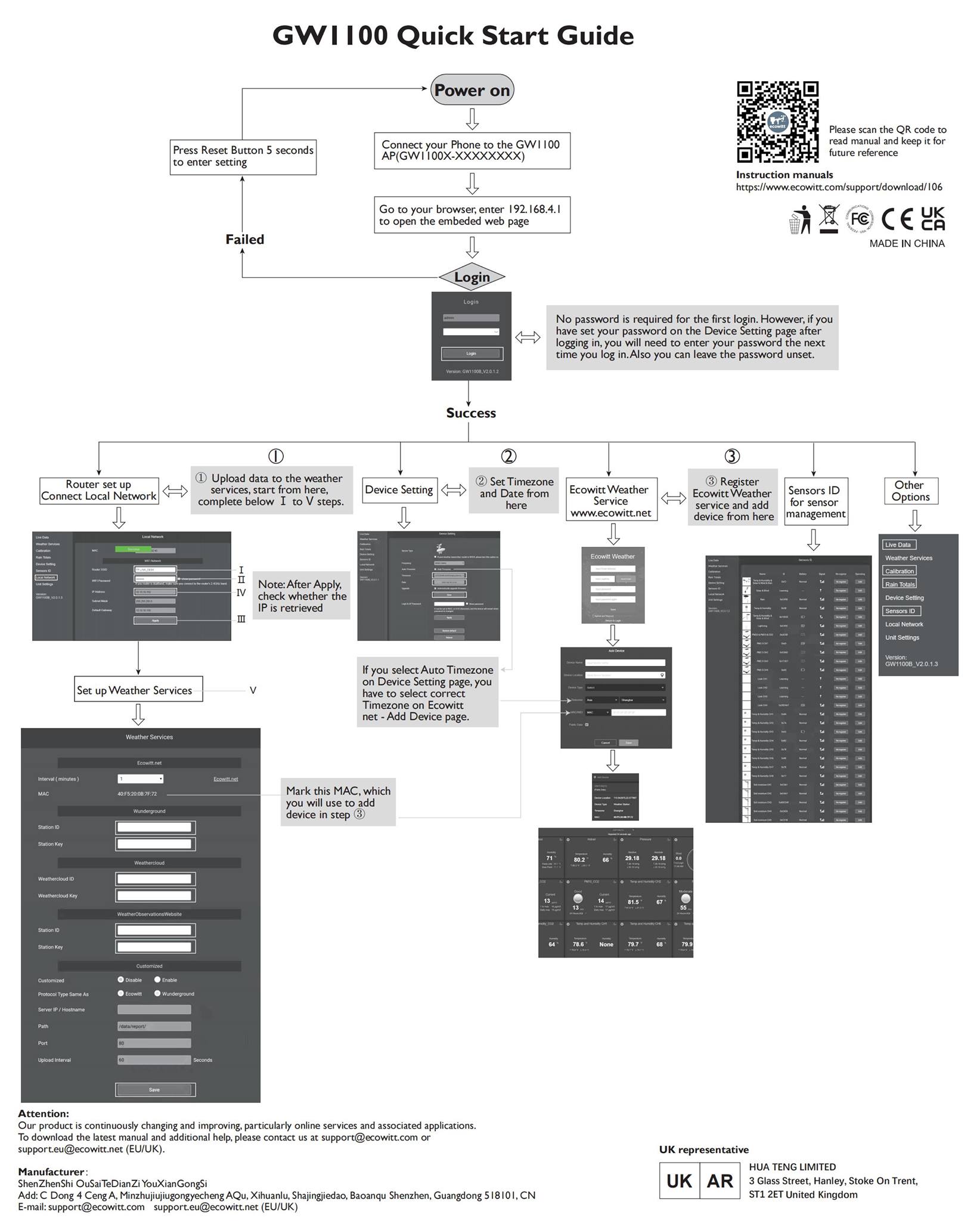

Es liegt auch eine Kurzanleitung zur Installation via WebUI in Englisch bei, die ein Flusdiagramm beinhaltet.
Die Installation (=Integration ins lokale Netzwerk über einen WLAN Access-Point erfolgt über ein Web Interface. Im Gegensatz zum Vorläufer GW1000 geht das (zumindest z.Zt.) nicht mit Hilfe der WSView app.
Dazu muss man das Smartphone, den PC, ... per WiFi mit dem internen WLAN des GW1100 verbinden. Wenn der GW1100 an die Stromversorgung angeschlossen ist, zeigt er eine WLAN Netzwerk-ID (SSID), die GW1100-WIFIxxxx lautet, wobei xxxx die letzten vier Stellen seiner MAC Adresse sind. Ist man damit verbunden, kann man das WebInterface über die IP 192.,168.1.4 aufrufen und die Konfiguration vornehmen bzw. sich die Live Daten anschauen.
Allerdings geht das nur, solange man mit diesem WLAN verbunden ist. Dieses WLAN hat keinen Internetzugang. Man kann sich daher nicht die Daten so "nebenher" im Webbrowser ansehen, während man mit anderen Tabs im Internet oder im lokalen Netzwerk surft. Das gilt natürlich auch für ein Tablet, auf dem man sich die Live-Daten ansehen will.
Nachdem der GW1100 im lokalen Netzwerk bekannt ist (eine IP erhalten hat), kann die weitere Konfiguration und Anzeige sowohl mit WSView app als auch via WebUI erfolgen.
Ergänzung: Im lokalen Netzwerk ist das WebUI des GW1100 unter der lokalen Netzwerkadresse des GW1100, die beim Kopplungs-/Paarungsvorgang vergeben wurde, erreichbar (d.h. dann auch parallel mit Internetzugang). z.B. http://192.168.1.77 (fiktive Adresse)

Die Weboberfläche ist also ausschließlich über die 1.4 erreichbar und nicht über die per DHCP bezogene externe Adresse?
Das wird dann wohl der Grund sein, warum sie AP und STA parallel betreiben.
Das ist natürlich Blödsinn weil sie den Webserver natürlich auch auf der anderen Adresse laufen lassen könnten.
Ärgerlich!
An dem USB-Verlängerungskabel ist die Buchse so angebracht, das das GW1100 senkrecht steht und nicht so leicht kippt?
Das wäre begrüßenswert!
Hab Dank für die Infos, mein Gerät kommt erst noch ...

Also, der USB-Stecker (exakt: die Buchse, das Buchsenende) ist eben gerade, nicht abgewinkelt, und wenn man das Kabel entsprechend glattzieht, kommt auch das Gateway in eine senkrechte Position. Nicht sonderlich stabil, aber geht.olicat hat geschrieben: 13 Aug 2021, 17:07 An dem USB-Verlängerungskabel ist die Buchse so angebracht, das das GW1100 senkrecht steht und nicht so leicht kippt?

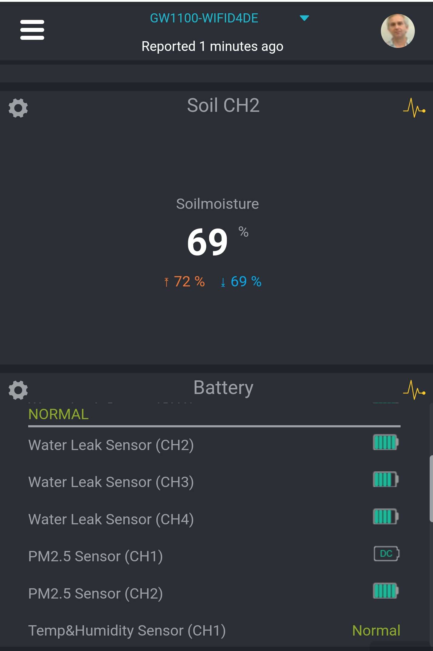

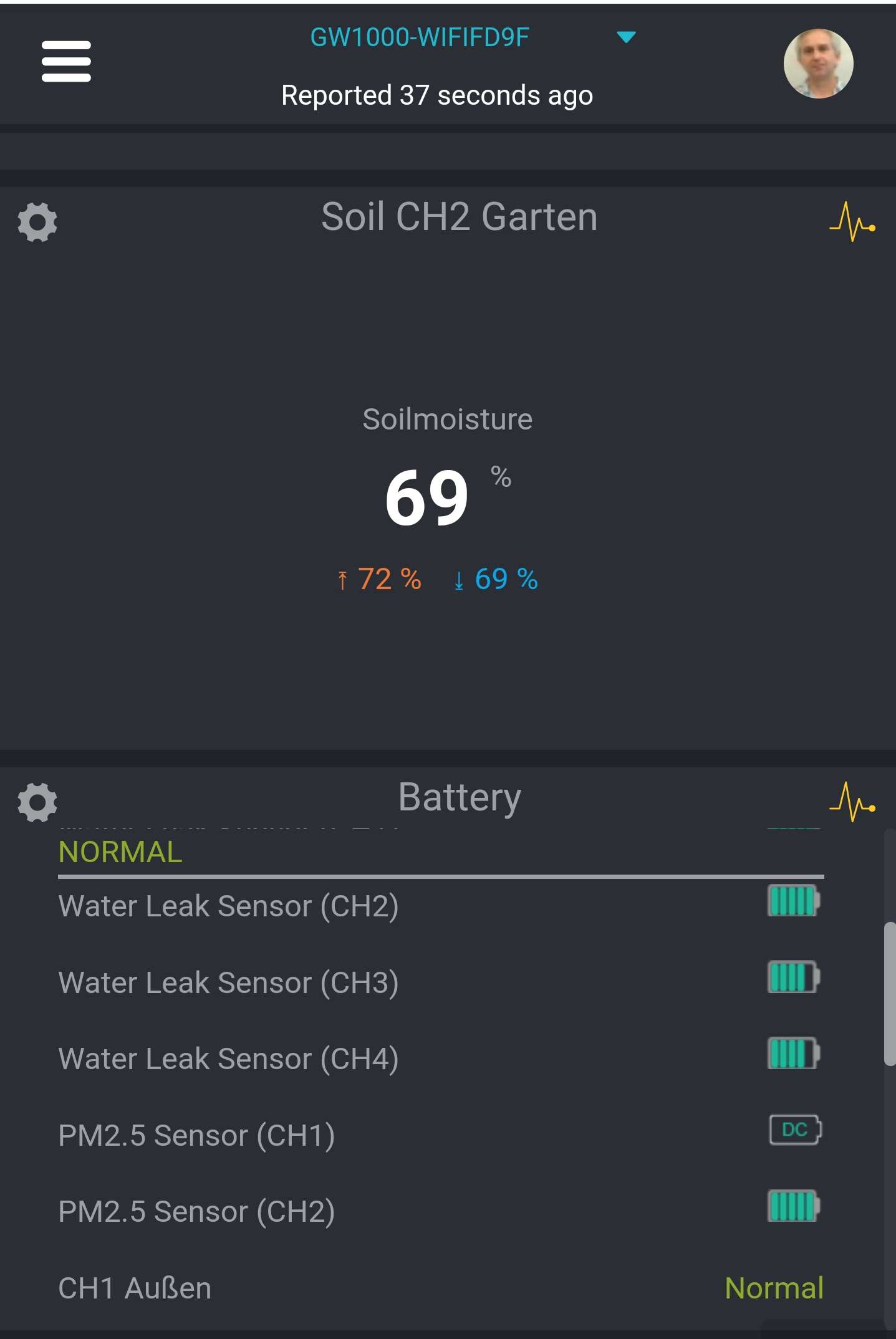

Das GW1100 findet auch meinen WH41 (Luftqualitäts-Aussen-Sensor) nicht.
Ist nicht ganz richtig, den auf der Ecowitt-Webseite wird dafür eine Batterieanzeige
eingeblendet, aber keine Daten.
Dieses Problem haben auch das HP3500 Display und das WH2650 Gateway
seit die Akkus im WH41 "ausgelaufen" waren und danach der WH41 den Sendebetrieb eingestellt hat.
Das GW1000 und HP255x haben den Sensor nach Ersetzen der Akkus sofort wieder eingebunden.
Die Ursachen für dieses Verhalten konnte ich bisher nicht ergründen.

- Hier fehlt der WH41 Sensor
- WH41_GW1100.jpg (185.39 KiB) 6408 mal betrachtet
- der WH41 hat die ID 0x2b
- WH41_GW1000.jpg (186.15 KiB) 6408 mal betrachtet
- Batterieanzeige obwohl keine Daten PM2.5_2
- Web_GW1100.jpg (82.66 KiB) 6408 mal betrachtet
- Web_GW1000.jpg (82.19 KiB) 6408 mal betrachtet

Also meine Sensoren werden alle angezeigt - in WSView und WebUI:
WH65, WH40, WS80, WH32, WH55 (2), WH41 (2), WH45, WH31 (7), WH51 (5), WH57
Sowohl bei meinen GW1000, WH2650 und beim GW1100.
Der WH41 zickt bei mir schon immer. Man muss ihn nach einem Reset der Konsole re-initialisieren, bevor er angezeigt wird (Akku raus, 5 sekunden, wieder rein).

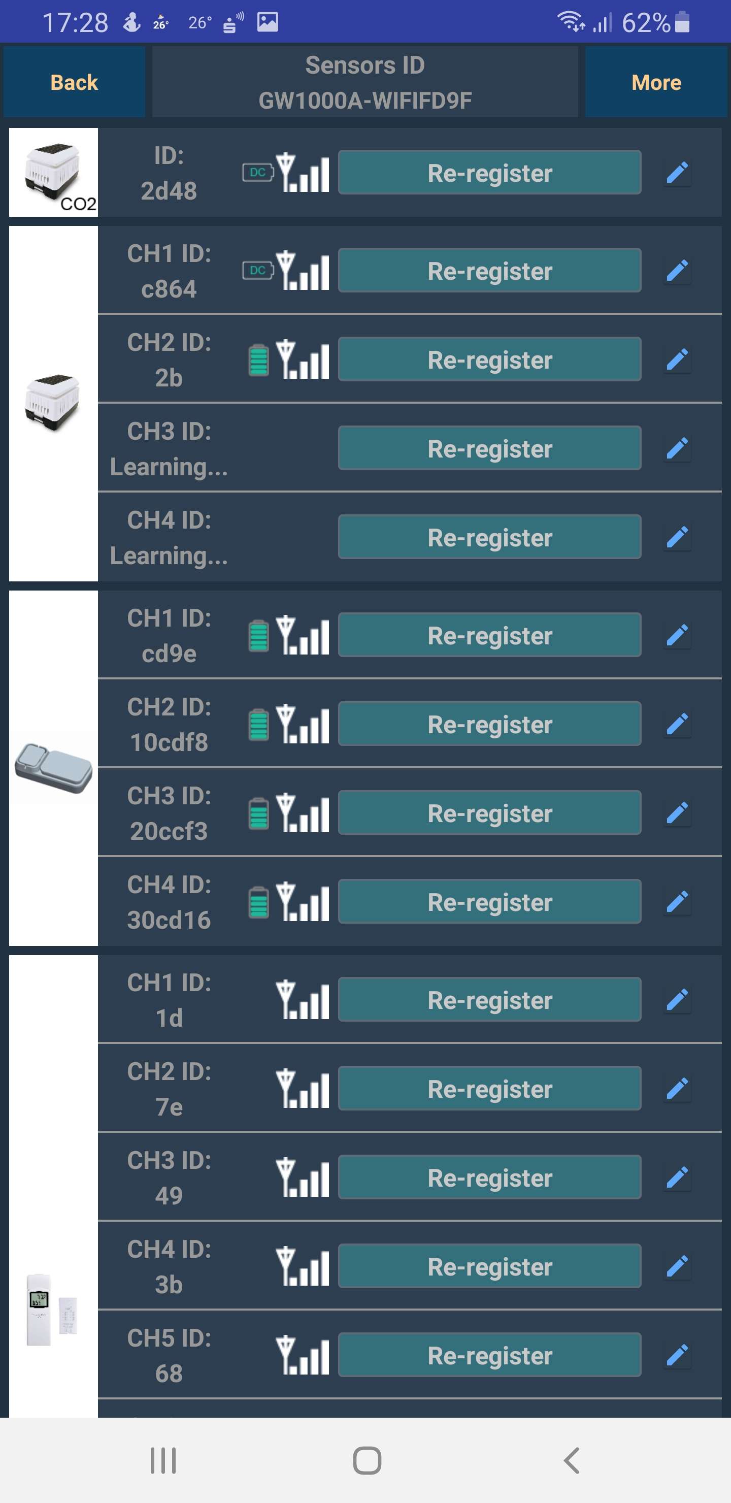

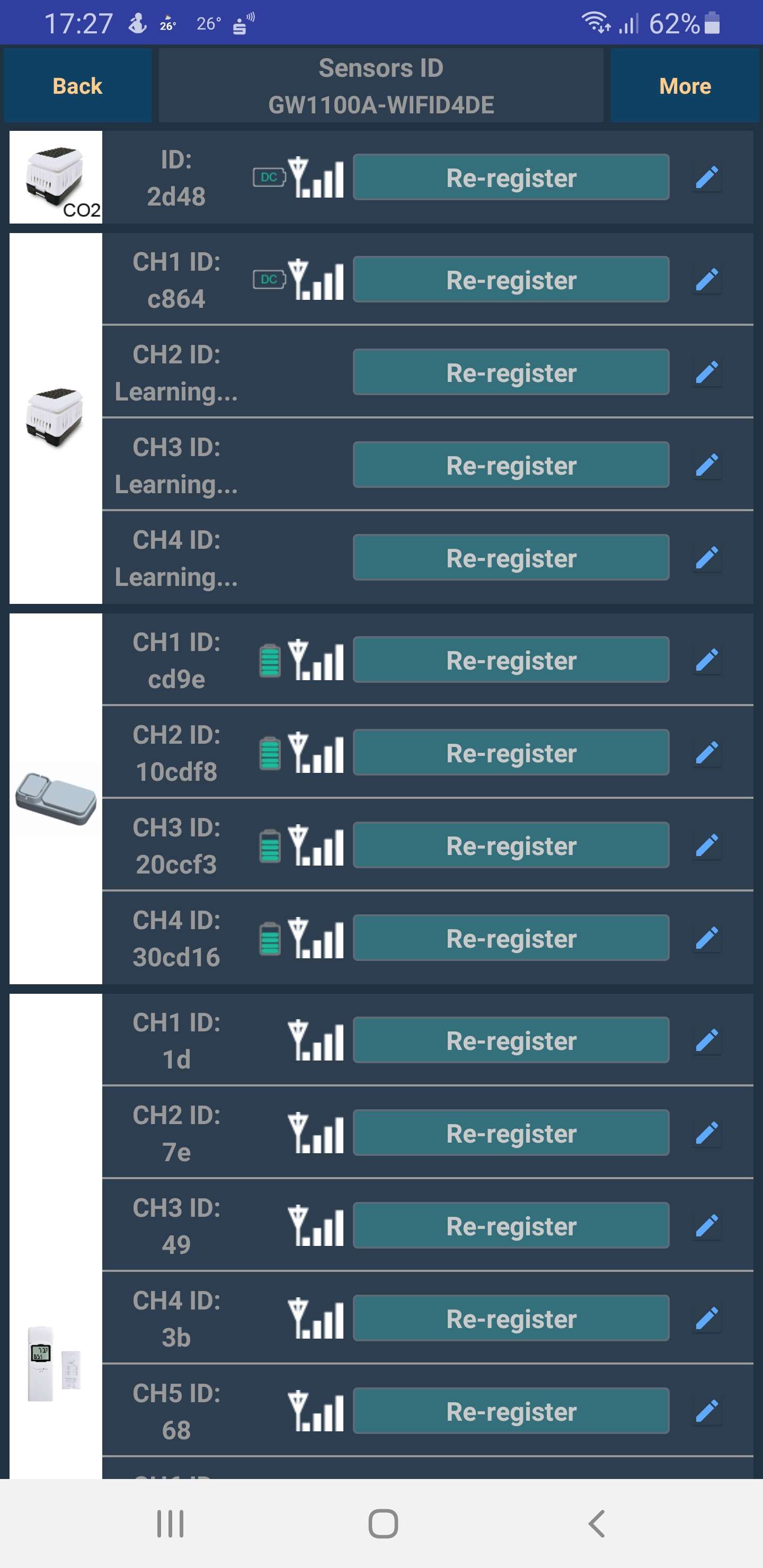

Bringt bei mir keinen Erfolg.Der WH41 zickt bei mir schon immer. Man muss ihn nach einem Reset der Konsole re-initialisieren
Ich habe mir heute Zeit genommen, herauszufinden an was das liegen könnte.
Ergebnis:
Wenn der WH43 ausser Betrieb gesetzt wird, wird der WH41 aufgenommen.
Sobald der WH43 wieder Daten sendet, verschwindet der WH41 - es werden keine Daten mehr empfangen.
Dieses Verhalten betrifft aber nur GW1100, HP3500 und HP2650.
- Beiträge: 4710
Re: GW1000/GW1100/WH2650: Neuigkeiten
Sehr eigenartig ...
Schon einmal versucht, die Reihenfolge der Sensoren zu ändern ?
Kanäle 2-4 deaktivieren (disable) - Sensors ID --> Stift --> Disable
und dann den WH41 - also das Akku-betriebene Teil als erstes zu registrieren,
(entweder passiv, d.h. der WH43 muss ausgeschaltet sein, oder aktiv, s.u.)
und danach, wenn der WH41 auf Kanal 1 empfangen wird, auf Kanal 2 den WH43
aktiv verbinden (Sensors ID --> Stift --> die Sensor ID manuell eingeben
(ist ja wohl c864 für den WH43) und dann Enable und anschliessend Save drücken,
und sehen, was passiert.
Wenn alle drei Konsolen dieses Verhalten zeigen, ist es ja wohl etwas Systematisches.
Theoretisch sollten WH41 und WH43 sich identisch verhalten, aber man weiss ja nie ...
Da ich nur WH41er habe, kann ich das mit dem WH43 nicht testen.
Es kann auch sein, dass der Kanal zwei irgendwie zickt.
Den kann man noch, wenn das zuvor nicht geklappt hat, deaktivieren und die
aktive Verbindung mit Kanal 3 oder 4 versuchen.
Ich sage immer: Versuch macht kluch ...
