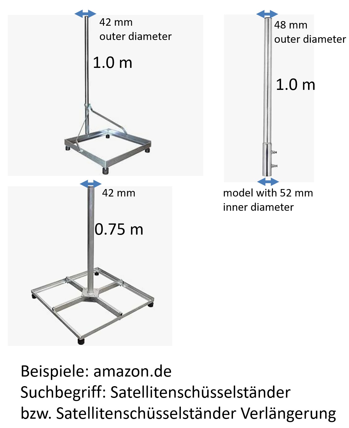

Sven42 hat geschrieben: 10 Jan 2026, 07:52 Hallo in die Runde,
habe nun endlich alles bekommen was ich bestellt habe, leider habe ich diesen Spike Schutz vergessen für die WS80 mitzubestellen. Würde nun dafür ungern bei Ecowitt bestellen, bei Am….. ist dieser nicht verfügbar. Weiß jemand eventuell noch einen Shop welcher liefern könnte?
Aufbauen werde ich das kommende Woche erst, bestelle bei Ama…… noch zwei Standen und Halter für die WS80 und den Wh40H zum befestigen :D der Tipp ist von @Gyvate gekommen was gut wäre :thumbup: .
Danke für einen Hinweis dazu :prayer:
VG
Sven
Beispiele für Balkon aber auch Garten - hier zur Beschwerung mit Gehwegplatten - es gibt auch Eckmodelle, wo der Mast in einer Ecke angebracht ist. Ich habe auf meiner Dachterrasse zwei vom Typ oben links mit zwei Gehwegplatten beschwert.
Wenn man höher hinaus will, kann man ein entsprechendes Mastrohr seitlich an der Verlängerung anflanschen. (Doppelmastklammer).
Das "Basismodell" gibt es auch mit 48 und 50 mm Durchmesser, so dass die Verlängerung gut draufpasst.
siehe Anlage
