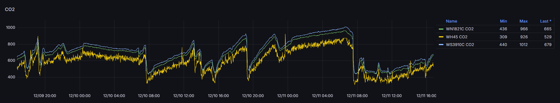

Ich habe hier die WS3910, die WN1821 und einen WH45 im Einsatz und bin bzgl. der CO2-Messung sehr zufrieden.
Zusammen mit FOSHKplugin erhalte ich zeitnah eine Push-Benachrichtigung auf dem Smartphone (und auf dem Rechner), wenn das Oeffnen des Fensters angeraten wird (bei mir ab 1000ppm).
Von den Messwerten her nehmen sich die Sensoren nichts - es geht (mir) bei der CO2-Messung eigentlich auch nicht um den exakten Wert sondern um die Groessenordnung. Die 3 Geraete hier verhalten sich zumindest (alle im gleichen Raum) sehr einheitich:

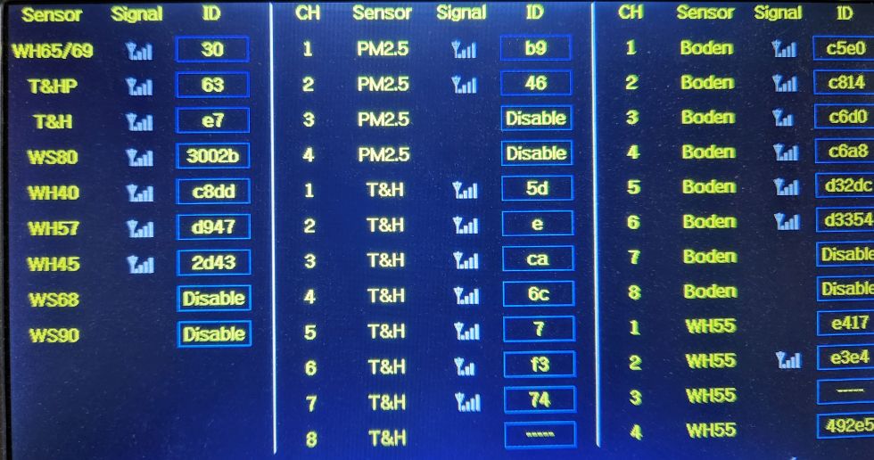

sandboden hat geschrieben: 11 Dez 2025, 17:57 Kann ich den jetzt einfach integrieren Ja
oder ist der "Platz" belegt mit meiner Außeneinheit?Nein
Nachstehend ein Beispiel der SensorsID-Seite Deiner Konsole: Zahnrad - More [Setup] - SensorsID
ein WH45/46/46D wird von der Konsole dort registriert, wo WH45 steht.
Das Bild stammt noch aus einer alten Firmware version - in der neuesten Gerätefirmware steht dort "AQIN"
steht für "air quality indoors"
Ausseneinheiten sind WH65/WS69, WS68, WS80, WS90
