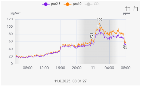

Dann hier mal Daten meines WH45, als Rauch aus Kanada heuer meine Station im Salzburger Flachland erreicht hat:
pm4 folglich irgendwo zwischen den beiden Linien. Mit saharastaub, den wir in den letzten Jahren sehr oft hatten, verhält es sich ganz ähnlich. Fazit: in der Größenordnung um 90% der Partikel pm10, sind Partikel pm2.5.
Ich will dir den WH46D nicht ausreden, ich hab mir den WH46D aus denselben Gründen gekauft, wie jenen, die du anführst. Das Display war mir eigentlich egal. Jetzt, nach etwa einem Jahr, finde ich das Display sehr praktisch, könnte auf pm4 und pm10 jedoch verzichten, weil ich keinen Nutzen für mich erkennen kann.

Danke für das Diagramm, interessant! Deine Lage ist aber auch noch im Einflussbereich der Berge, der Alpennordrand ist ja noch nicht zu weit entfernt. Als ich noch in DE wohnte, war ich im absoluten Flachland des Niederrheins. Da fächelte es manchmal vom Bergischen und Eifel herab, aber der Staub war kaum bis gar nicht am Boden zu bemerken. Mir fiel das erst so richtig hier in Südtirol auf 1250m auf, das es sich auch auf Bodenhöhe eintrübt.mitschke hat geschrieben: 12 Okt 2025, 14:35 Dann hier mal Daten meines WH45, als Rauch aus Kanada heuer meine Station im Salzburger Flachland erreicht hat:

Wie dem auch sei, ich schlafe vielleicht noch ein paar Tage drüber, eventuell bekomme ich den ja günstiger beim Black Friday. Das der Sensor aber lange bei dir draußen "ausgehalten" hat, ist für mich schonmal ein Pluspunkt.
