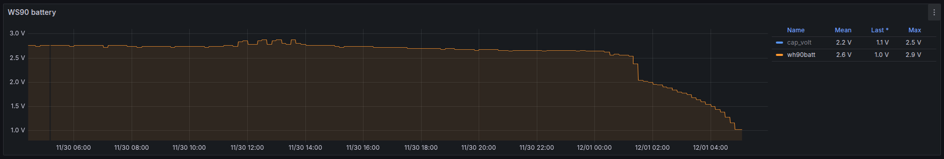

Ich wunderte mich ueber irgendwelche Fehlermeldungen bzgl. Banner-Erstellung und srain_piezo im FOSHKplugin.
Dabei stellte ich dann sehr schnell fest, dass srain_piezo nicht geliefert wird, weil der WS90 nicht mehr erreichbar ist.
Eine Meldung bzgl. leerer Batterien hatte ich diesmal nicht erhalten.
Im Graphen ist schoen zu sehen, wie die Spannung der Lithium-Batterien quasi schlagartig zusammenbricht.
Gestern schon.
Also musste ich die Batterien tauschen.
Die Lithium AA-Batterien im WS90 wurden zuletzt am 04.01.24 gewechselt - liefen also 697 Tage (das sind 1 Jahr, 10 Monate und 27 Tage).
Der vorhergehenden Satz Batterien (auch Lithium) hielt sogar nur 1 Jahr, 8 Monate und 26 Tage.
Ein Netzteil (obwohl vorhanden) nutze ich nicht.
Bei nichtmal 2 Jahren Laufzeit der Batterien wuerde ich fuer den Produktiveinsatz an schwer erreichbarer Stelle auf dem Dach unbedingt das Netzteil empfehlen.
BTW:
Bisher gibt FOSHKplugin fuer den WS90 (wie auch fuer den WS85 und WS80) eine Batteriewarnung per Push-Notification aus, wenn die Spannung unter 2,3V sinkt. Laut Graphen ist mir das aber - zumindest bei Lithium-Batterien - deutlich zu wenig Vorwarnzeit - ich denke, ich werde diese Warnung auf <2,8V aendern.
Was meint ihr? Habt ihr diesbezueglich auch schon Erfahrungswerte?

Eine Alternative könnte auch die ausgelagerte Batteriebox sein, die es mit einem 10m langen Kabel für WS80/85/90 gibt (wenn 10 m genügen, um die Batteriebox erreichbar z.B. unter dem Dach, anzubringen).olicat hat geschrieben: 02 Dez 2025, 15:44 Bei nichtmal 2 Jahren Laufzeit der Batterien wuerde ich fuer den Produktiveinsatz an schwer erreichbarer Stelle auf dem Dach unbedingt das Netzteil empfehlen.
Siehe WiKi beim WS80/85/90.
Allerdings hilft das wenig, wenn man auch die Heizung betreiben will. Dann bleibt tatsächlich nur das externe Netzteil.

Ich habe das Netzteil angeschlossen. Glaub ich zumindest, muss ich nachsehen, kann sein, dass ich es über den Sommer abgeschaltet habe.olicat hat geschrieben: 02 Dez 2025, 15:44
Mit Batteriestandswarnungen im WS90 habe ich nur diese Erfahrungen hier: https://www.wetterstationsforum.info/vi ... php?t=2899
Aber da war eingedrungene Feuchtigkeit schuld. Das Batteriefach ist für meine lokalen Verhältnisse leider in Richtung Wetterseite und die Schraube hat keine Dichtung, die werde ich bei Gelegenheit nachrüsten. Die Li-Batterien in meinem WS90 sind noch original, also seit Q2/2023 im WS90.
