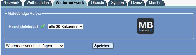

Bei meinem TPLink_Meteobridge ist UploadInterval für AuroraCloud beschränkt auf Max. 5 Minuten.
Re: Das neue Meteobridge Aurora Cloud Dashboard
das ist bei mir nicht der Fall siehe Anhang.
- Beiträge: 4662
Na ja, das Tages-Historien-Intervall hat sowieso eine Auflösung von 10 Minuten.Ton_vanN hat geschrieben: 16 Mai 2025, 10:15 Bei meinem TPLink_Meteobridge ist UploadInterval für AuroraCloud beschränkt auf Max. 5 Minuten.
Ausserdem ist die TP-Link-Router Umrüstung ja auch ziemlich schwach auf der Brust...
Und ob die Mittelwertbildung im MB-Gerät oder auf der Website stattfindet ist am Ende wohl ebenso egal ...
