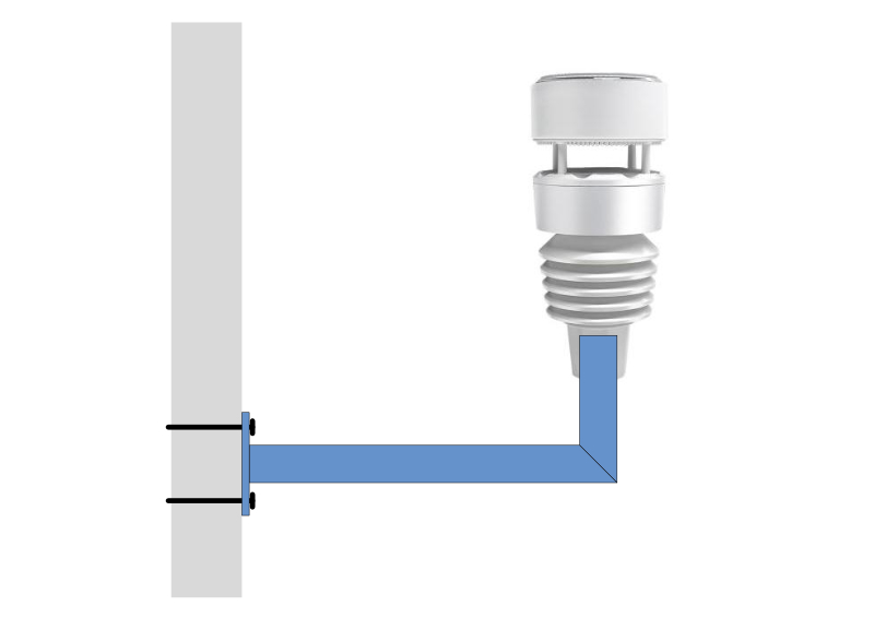

Ich habe da noch nichts passendes gefunden. Jetzt frage ich bei einem örtlichen Metallbauer nach, ob er mir sowas machen kann. Ich soll ihm eine Skizze schicken. Würde das so passen? Das blaue ist das gewünschte Bauteil. Es ist ca. 25 lang und 10 cm hoch. Der lichte Abstand zwischen Mast und Sensor ist dann knapp 20 cm.

- ich würde den Kombisensor im Endzustand allerdings höher montieren, damit das Anemometer ungehindert Wind aus allen Richtungen bekommt (der freie Raum im Kombisensor, die Transducer sitzen am oberen Ende des freien Raumes).
- im Prinzip gibt es solche Ausleger im Sat-Bereich. Wenn der Durchmesser am Ende zu groß ist, lässt sich das auch mit einer Doppelmastschelle regeln. Nicht wirklich hübsch, aber das Teil kommt ja normalerweise eher hoch hinaus.
