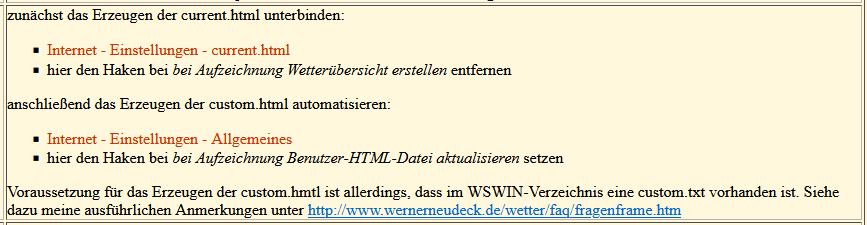

vielleicht hilft die Anleitung von Werner Neudeck weiter:
(der unten eingebettete Link scheint allerdings nicht mehr zu funktionieren)
- Screenshot 2024-04-21 092820.png (27.98 KiB) 4425 mal betrachtet
Viele Grüße von Tilo Lpz

Hallo Chorknabe,
wenn du unter Win7 und in der Win11 Version unter C installiert hast, sind eigentlich keine Änderungen der Pfade erforderlich.
Hast du die Custom.txt auch aktiv (also ohne Underline am Ende?
Hast du den Haken bei Benutzer html/wml Dateien gesetzt in den Internet-Einstellungen?
