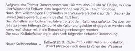

Über WS2000-Regensensor keine Info vorhanden, aber ist Regensensor Conrad WS7000-16 baugleich?
Folgende Info ist aus Gebrauchsanweisung WS7000A in Kapittel bezgl. Kalibrierung.
Trichter-Durchmesser 130mm => 0,0133m^2 Fläche.
Guss (langsam) von 1 Liter Wasser = 75,34 l/m => Zähler 75,3 l/m

in der Urfassung beträgt ein Wippenschlag 0,36 l, das wird dir aber nichts nutzen, denn nur über die Kalibrierung bekommst du ja den tasächlichen Regenmengenwert heraus und du wirst doch sicherlich schon mehrfach kalibriert haben?
Du bekommst aber über den Kalibriermodus an der Basistation den zuletzt eingestellten Kalibrierwert heraus und dann kannst du ja mit der o.g. Formel berechnen, die ist richtig - nur um neu zu kalibrieren musst du ja auf das Dach :roll:

Danke schon mal für den Durchmesser, aber die 0.36l pro Wippenschlag von LE-Wetter können nicht stimmen. Das werden eher 0.036l pro Wippe sein. Kann das stimmen?

So ist es beim WS2000 Regenmesser:
Die Einheit beim Regen ist l/m² oder mm.
Der Default-Kalibierfaktor (vorgegeben) ist 0,360 mm (oder l/m²) wie bereits geschrieben.

Werner, danke für deinen Hinweis. Ich konnte es mir zwischenzeitlich nicht verkneifen und war am Dach. Und ein Wippenschlag wird genau nach 3.6ml Wasser ausgelöst.
Dann steht der Umrechnung in "hundredth of an inch" für die Einspeisung ins APRS-Netz nichts mehr im Wege. Danke an alle!
