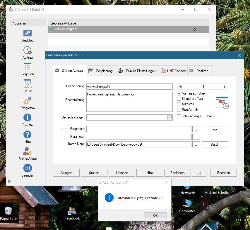

ich habe nun eine batch-Datei "copy.bat" mit folgendem Inhalt erstellt.
Die Pfadstruktur bezieht sich auf meinen webserver:
copy „http://www.mi-schu.de/Vantage/Weatherli ... l/week.gif“
„http://www.mi-schu.de/Vantage/Weatherli ... stweek.gif“
Das erfordert aber sicherlich eine Berechtigung, um auf meinen webserver-pfad zu kopieren.
Wie kann ich denn z.B. bei Z-Cron diese Berechtigung erteilen?
Und wie geht das automatisch, sobald eine Woche beendet wird, mit Z-Cron?

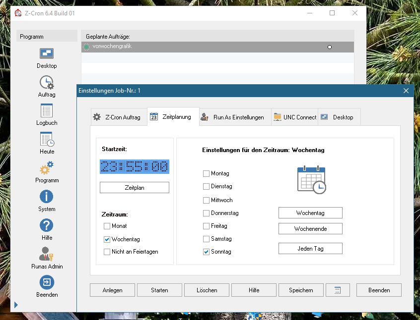

Wochenende: Sonntags um 23:55 h batch-Datei ausführen?
Leider führte ein Test zu einer Fehlermeldung: "Batchjob 000 [set]: Exitcode -1. siehe Bild im Anhang.
Wundert mich aber auch nicht ... Ohne Berechtigung ...

- zeitplan.jpg (81.57 KiB) 4579 mal betrachtet
- cronjob.jpg (112.47 KiB) 4579 mal betrachtet

Normalerweise auf dem PC kopieren. Dein ftp-client macht dann ja den Rest...
Mittels Z-Cron kannst du die Datei ohne zusätzliche Batch-Datei direkt kopieren und umbennen lassen. Dafür legtst du einen eigenen cronjob mit den entsprechenden Parametern an. Die Befehle werden in einer Liste vorgegeben.
Du kannst das auch montags händisch erledigen: aus dem Jahresordner die entsprecende week.gif (sind ja alle nummeriert) in den html-Ordner kopieren und in lastweek.gif umbenennen - fertig.
