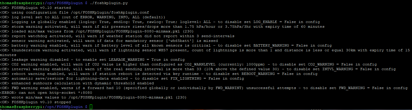

habe Heute eine SSD an meinen Raspi 3b angeschlossen. Die SD Karten geben ja schnell den Geist auf. Nach neuer Installation von CMX und Foshkplugin gibts jetzt leider Probleme.
Wie es aussieht wird die foshkplugin.conf nicht ausgeführt. Die Forwards funktionieren nicht. Der logfile bleibt leer ( was die FWD´s betrifft.)
07.01.2024 19:11:32.249 UDP: SID=FOSHKweather running=0
07.01.2024 19:11:32.252 <OK> FOSHKplugin v0.10 stopped
07.01.2024 19:11:35.335 <OK> FOSHKplugin v0.10 started
07.01.2024 19:11:35.355 UDP: SID=FOSHKweather running=1
07.01.2024 19:11:36.463 UDP: SID=FOSHKweather updatewarning=0 time=1704654696
07.01.2024 19:15:30.958 UDP: SID=FOSHKweather running=0
07.01.2024 19:15:30.960 <OK> FOSHKplugin v0.10 stopped
07.01.2024 20:13:30.589 <OK> FOSHKplugin v0.10 started
07.01.2024 20:13:30.627 UDP: SID=FOSHKweather running=1
07.01.2024 20:25:55.423 UDP: SID=FOSHKweather running=0
07.01.2024 20:25:55.424 <OK> FOSHKplugin v0.10 stopped
07.01.2024 20:26:10.501 <OK> FOSHKplugin v0.10 started
07.01.2024 20:26:10.530 UDP: SID=FOSHKweather running=1

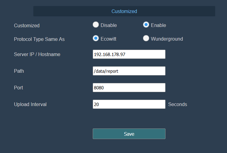

Der Gateway schick die Daten ans Plugin
Screen vom Gateway weather services

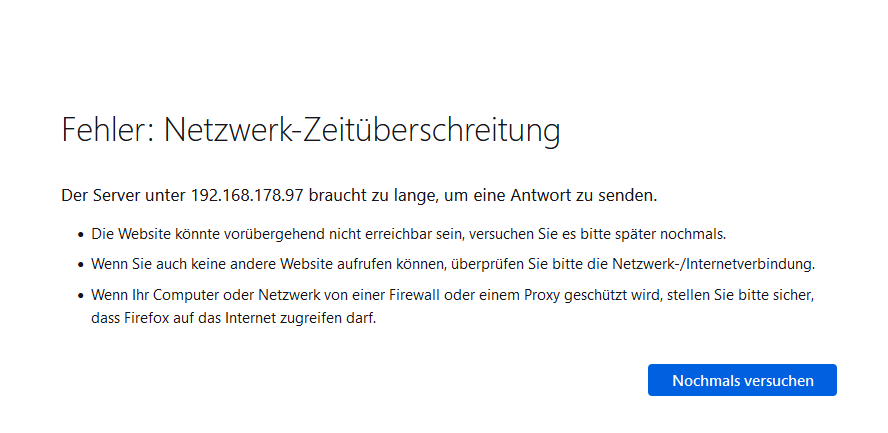

Was passiert, wenn Du hier klickst?

Also das Plugin läuft. Wenn ich mir den Status ansehe dann steht dort "active (running)"
Es kommen nur keinerlei Daten an z.B. am Tablet. Die IP Adresse stimmt.
Wenn ich auf Deinen Link klicke passiert leider nichts.
