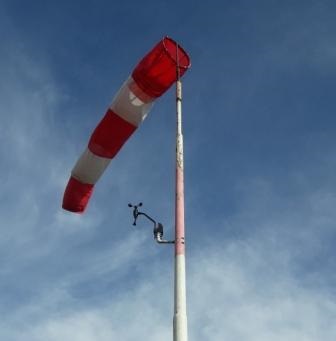

ich betreibe auf einem Segelflugplatz eine Wetterstation.
Den Windsensor habe ich am dortigen Windsackmast, sehr windgünstig montiert.
Da aber auf der Spitze des Mastes der Windsack montiert ist, musste ich den Windsensor ca. 2m unterhalb des Mastendes seitlich an den Mast schrauben.
Windmesstechnisch habe ich dadurch bisher keine Probleme festgestellt, auch die Windrichtung wurde vom Mast nicht alls zu sehr beeinflusst, d.h. es gab augenscheinlich bisher keinen nennenswerten Verwirbelungen, weswegen ich mit dem Sensorstandort, so wie er montiert ist, ganz zufrieden bin.
Doch jetzt fiel mir auf, dass der Solarwert, der ja auch über diesen Sensor gemessen wird, durch den Mast beeinflusst wird, denn ungefähr für 1h täglich, wandert der Solar-Sensor in den Mastschatten (siehe Bildanhang), wodurch dann schlagartig der Solarwert absackt.
Habt ihr ggf. eine Idee, wie ich den Sensor noch anders an diesem Mast anbringen könnte um diesem Effekt zu umgehen oder zu mindest etwas zu minimieren?
Ja, ich könnte den Sensor auf der anderen Seite des Mastes anbringen, doch dann habe ich das Problem, dass das Windrad und der Windrichtungssensor ja wieder sehr nahe an den Mast kommen wodurch dann die Windmessung wieder negativ beeinflusst würde, deswegen hatte ich ja diesen seitlichen Abstandhalter angebracht um mit dem Windsensor noch etwas weiter vom Mast wegzukommen.
Oder kann man ggf. den schwarzen Ausleger von diesem Windsensor um 180° irgendwie drehen, sodass er nicht wie jetzt, vom Solarsensor aus gesehen weg zeigt sondern zum Solarsensor hin?
Wenn das ginge, dann könnte ich das ganze einfach um 180° anders herum montieren, die Windrichtung könnte ich dann softwartechnisch um 180° kalibrieren, das wäre kein Problem.
Gruß Frank

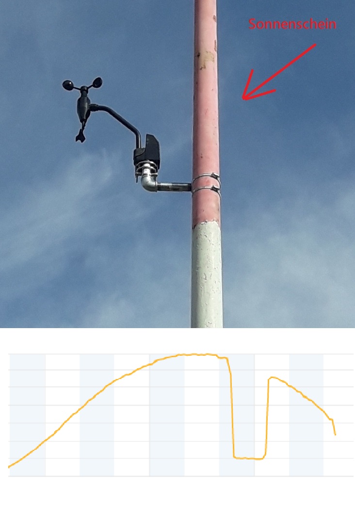

echt, in 4m Entfernung kannst du den Abschattungsprozess noch spüren?
Hätte ich jetzt nicht gedacht.
Bei mir ist er schon signifikannt bemerkbar, siehe dazu im Post #1 die gelbe Solargrafik unter dem Windsensorbild.
Ich kann aber mit dem Sensor nicht weiter weg vom Mast, somit muss ich wohl mit der temporären Abschattung und somit kurzzeitigem Einbruch des Solarmesswertes leben, gibt schlimmeres.

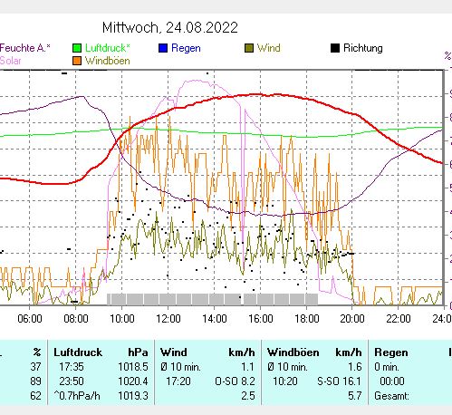

Ich habe mal nach einem guten Bild gesucht und gefunden.
Das ist natürlich nur an einem sehr schönen Tag ohne Wolken so.
An einem bewölkten Tag fällt das fast nicht auf.
mfg
