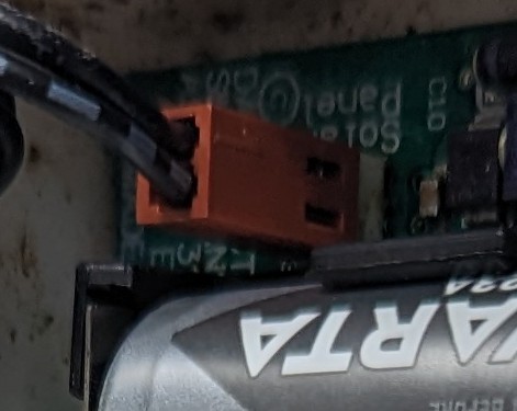

Nachtrag
Dieser Stecker vom Solarpanel sitzt nicht fest (schlappert).
Wo kann man das Teil erwerben bzw. welchen Namen hat der Stecker?
Dann verbieg doch die beiden Stifte vom Stiftsockel etwas, sodaß der Stecker wieder etwas strammer sitzt.

Hab die Stifte etwas verbogen und der Stecker sitzt nun fester.
Außerdem habe ich eine Ader vom Solarpanel zum Stecker aufgetrennt und den Stromfluß gemessen ( ca. 0,6mA).
Mal sehn ob die Batterie nun wieder länger hält.
