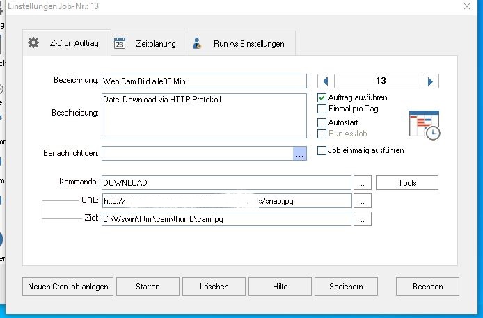

Hallo
Das Programm Z-Cron kann ein Bild der Cam auch speichern, so wie ich das möchte und wird dann mit den anderen Dateien aus WsWin auf di HP übertragen.
Allerdings hat dein Programm den Vorteil das es das Bild gleich auf die HP übertragen kann.
