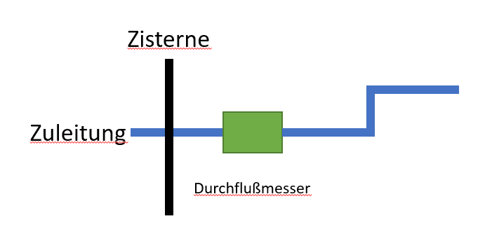

Re: Regenmengensensor als Quellschüttungsmesser?
Vielen Dank für Eure Antworten.
Bei einem Durchflußsensor muss das Rohr vermutlich ganz gefüllt sein, oder?
reicht es dann wenn ich den Ausgang des Rohres quasi höher lege als den Zufluß?.
Siehe Bild, oder denke ich zu kompliziert?
danke
david
danke
david
- Durchflussmessung.PNG (7.92 KiB) 6383 mal betrachtet
Das hätte schon auch was, weil ich dann die Einbindung in meine Wetterstation gleich dabei hätte. Irgendwie müsste man dann diesen Sensor auch kalibrieren vermutlich?dc3yc hat geschrieben: 26 Aug 2022, 16:01 Oder du baust dir eine größere Kippwaage z.B. mit einem 3D-Drucker. Elektronik und Teil der Mechanik können ja gleich bleiben, nur ein größerer Behälter muss her.
danke
david
