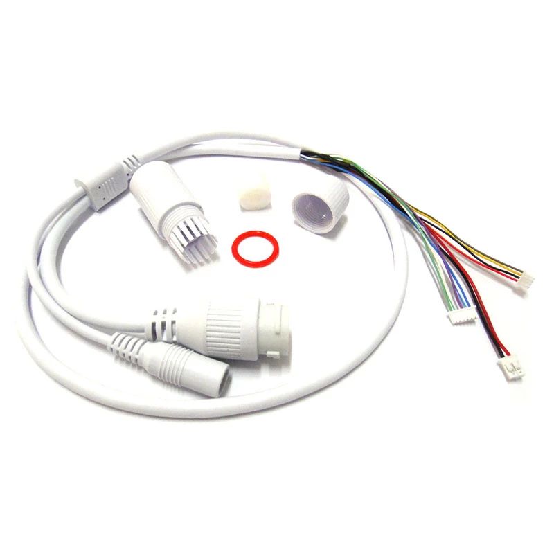

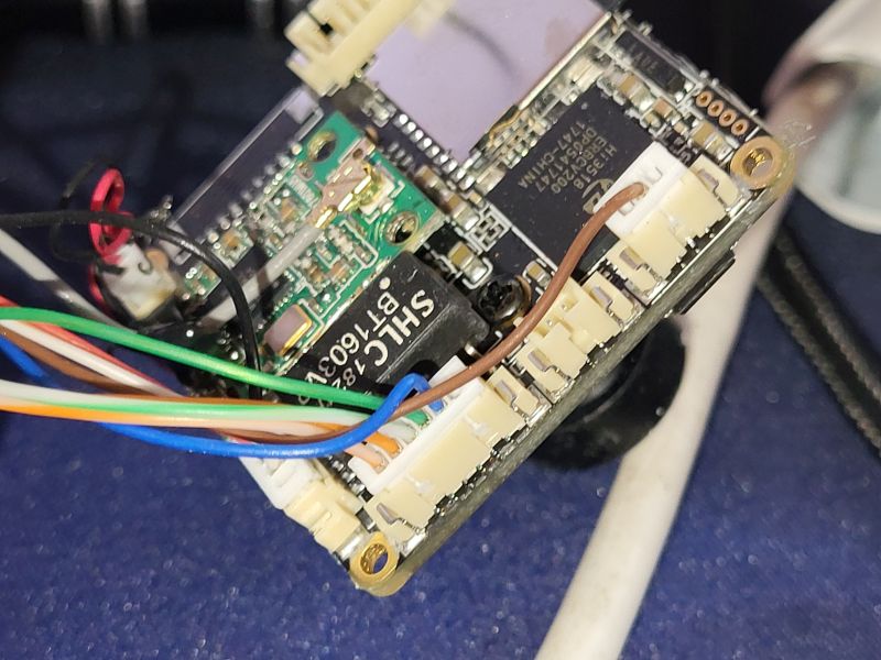

Ich würde zuerst bei Lupus nach einem Ersatzanschlußkabel fragen. Normal sollte bei korrekter Montage so eine
Korrosion nicht auftreten. Je nachdem wie handwerklich geschickt du bist kann man das komplette Kabel tauschen.
Es ist vorkonfektioniert, das heißt kameraseitig ist das Kabel auch nur gesteckt. Kamera aufschrauben, die Stecker abziehen, durch die Halterung fädeln, neues Kabel einfädeln und die Stecker an den vorherigen Positionen wieder einstecken.
Siehe Beispielbilder.
- 10-st-cke-Wasserdichte-POE-LAN-kabel-f-r-CCTV-IP-kamera-bord-modul-mit-wetter.jpg_Q90.jpg_.jpg (33.03 KiB) 5254 mal betrachtet
