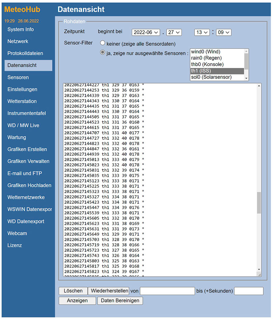

Ich habe das hier gelöscht:
wo finde ich ID 6 und ID 7 ?

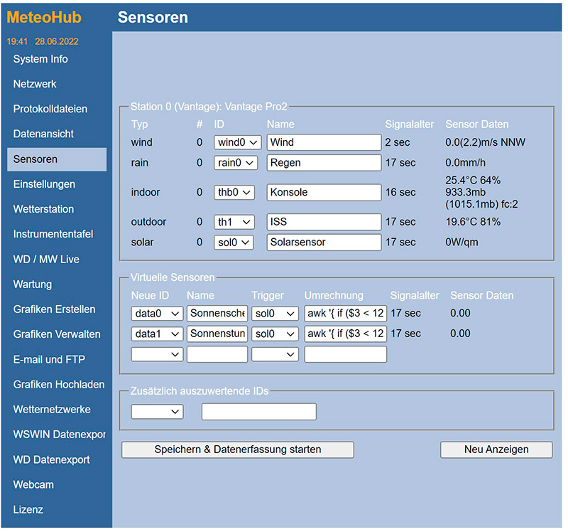

Unter Sensoren kann ich nur das einstellen:

Kann man unten bei zusätzlich auszuerrtende ID was auswählen?
Re: Meteohub zeigt falsche Temp. max. an
Nein auch nicht wirklich...
Ich habe mir vorhin aber mal die RAW Datei angesehen. Und dort findet man noch ungelöschte Werte mit th1 334
Offensichtlich wurden die nicht alle komplett gelöscht durch Meteohub.

ich habe es nun geschafft die entsprechenden Werte zu entfernen.
Habe die RAW Datei als .txt umbenannt und dann editiert.
