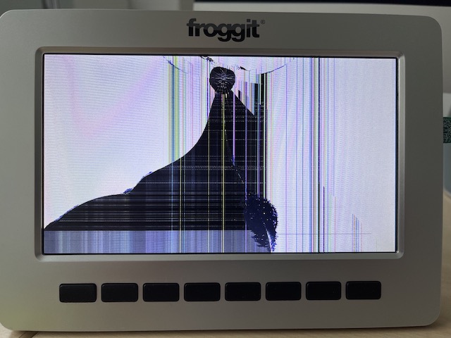

mir ist das Display kaputt gegangen. Gibt es das als Ersatzteil oder ist eine komplett neue Einheit fällig? Auf dem Ecowitt Server kommen noch Daten an - allerdings passt die Zeit nicht, aber das war bestimmt vorher auch schon so.
Hat jemand ein Ersatzdisplay oder eine Ersatzstation abzugeben?
Marcel
Marcel

Ich kenne keine Quelle für derartige Ersatzteile. Einzig ein komplettes Display - also die Konsole selbst - ist bei den üblichen Lieferanten wie Ecowitt oder Froggit erhältlich.
Sorry!
Wenn Du doch noch fündig wirst, gib bitte Bescheid. Vielleicht fragst Du mal direkt bei Ecowitt an, was die Dir da anbieten können. Ich fürchte jedoch, das auch die Dich nur auf die Konsole hinweisen werden.
Sorry!

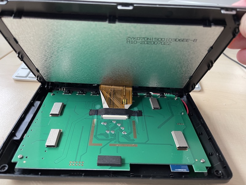

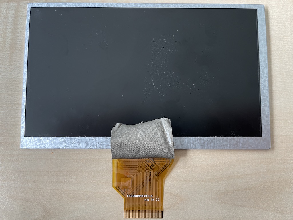

hier mal Bilder vom demontierten Display
Fazit:
wechseln geht, wenn man das richtige Display bekommt
Displays die passen könnten:
Variante 1: https://de.aliexpress.com/item/10050041 ... pt=glo2deu
Variante 2:
https://de.aliexpress.com/item/10000264 ... pt=glo2deu
Variante 2:

Ich habe das Ecowitt Service Team angeschrieben. Sie haben mir für 39$ ein Ersatzdisplay (wirklich nur das Display) angeboten. Mit Versand komme ich auf 47€, ggf. noch Zoll - mal sehen.
Das Display habe ich bestellt, wurde auch am gleichen Tag versendet.
Das nenne ich mal einen TOP Service von Ecowitt.

Ich habe von Ecowitt ein Ersatzdisplay gekauft. Es hat inkl. Steuer & Versand 47 US$ gekostet. Zollgebühren sind nicht angefallen.
Falls jemand das gleiche Problem ereilt, habe ich die Reparatur dokumentiert, um euch die Arbeit zu erleichtern.
Allerdings ist die PDF Reparaturanleitung 7 MB groß - somit kann ich diese nicht einstellen. Falls jemand eine Idee für die Ablage hat, gerne melden.
