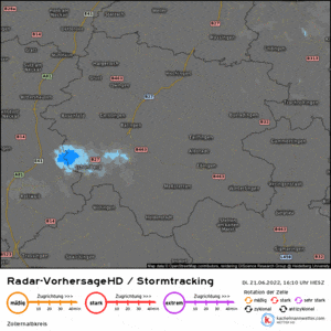

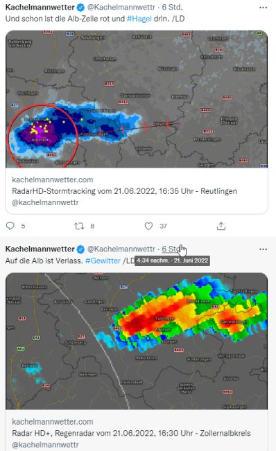

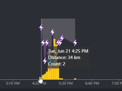

Jau, wer noch keinen hat sollte zuschlagen und falls noch jemand zweifelt, mal mein heutiger Erfahrungsbericht (passend zum Topic): Um 16:25 hat mein WH57 zum ersten Mal angeschlagen. Siehe Diagramm. Und bei mir war es noch wolkenlos, NICHTS zu sehen oder zu hören. Hab gedacht das ist eine Fehlauslösung, wobei er bisher noch keine einzige hatte. Von wegen. 10min später um 16:35 Uhr kam die Warnung von Meteosafe, etwas später der DWD. Die Zelle hat sich so schnell aufgebaut, "gezündet", dass wir wohl überrascht worden wären, hätte der WH57 nicht angeschlagen, übrigens mit dem 1. oder 2. Blitz der Gewitterzelle. Mein GW1 hat ausgeschlagen als das Gewitter noch ca 15km weg war, ok, der ist auch so eingestellt. Nur der Franzis hat gleichzeitig mit dem WH57 gepiept. Gezählt hat er übrigens 169 Blitze und er ist eben der einzige der mir auch die Entfernung anzeigt. Das Ding kann was, war auch einer der ausschlaggebenden Gründe warum ich ins Ecowitt Universum gewechselt bin.
Georg
Ebene 1.jpg (50.07 KiB) 6087 mal betrachtet
storms_20220621_1450_animation (1) (2) (1).gif (194.72 KiB) 6087 mal betrachtet
