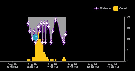

Ja, klar.
Der Sensor macht tatsächlich viel Freude!
Erst vor drei Tagen hat er ein Gewitter erkannt und 2 Blitze gezählt.
Allerdings hatte ich den WH57 in China bestellt. Froggit hat den erst sehr spät im Programm gehabt.
Und zu einem unverschämten Preis ...
Er funktioniert tadellos und zählt die Blitze im Umkreis von 40km. Ich habe ihn im TFA-Gehäuse draußen am Mast.
Im alten Forum hatte ich mal ein paar Bilder von echten Sommergewittern eingestellt. Auch andere hatten sich an der Sammlung beteiligt. Ich gucke mal, ob ich den Thread finde.
Gefunden!

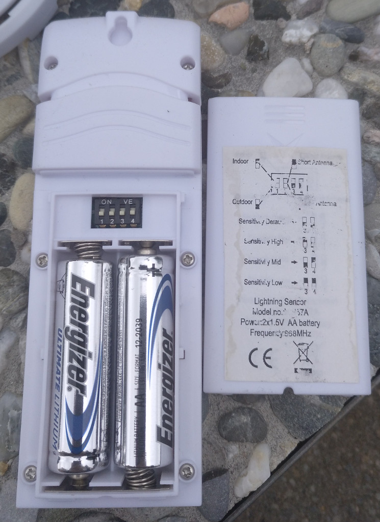

Sicher kann man die Reichweite noch etwas erhoehen, wenn man den Sensor weiter oben und moeglichst frei positioniert.
Auch die Sensibilitaet kann man ueber die DIPs (wohl) aendern.
Ich hatte den WH57 in diesen default-Einstellungen im Arbeitszimmer und hatte keine Probleme damit.
Ich wollte das Ding aber moeglichst weit von stoerenden elektronischen Geraeten positionieren (ich habe da schlechte Erfahrungen mit dem ELV GW1) daher haengt der jetzt draussen am Mast (im Moment auf ca. 1m Hoehe) mit den gleichen Einstellungen. Und auch dort sehe ich keine Veraenderungen.
Wie bei allen anderen Sensoren fehlt mir aber auch hier eine verlaessliche Referenz.
Der Blitzsensor arbeitet ueber die Erkennung von Stoerungen im Funknetz. Daher gehe ich davon aus, dass er am Besten arbeitet, wenn er in einer freien Umgebung ist. Insofern wuerde ich den nicht an einer Wand befestigen, wenn ich einen Mast zur Verfuegung habe.
Achtung!
Es gab wohl eine Charge des WH57 mit fehlerhafter default-Einstellung der DIP-Switches. Da schrieben dann etliche Nutzer von schlechter Erkennung.
Durch Aenderung der Einstellung waren diese Nutzer dann aber ganz schnell auch zufrieden.

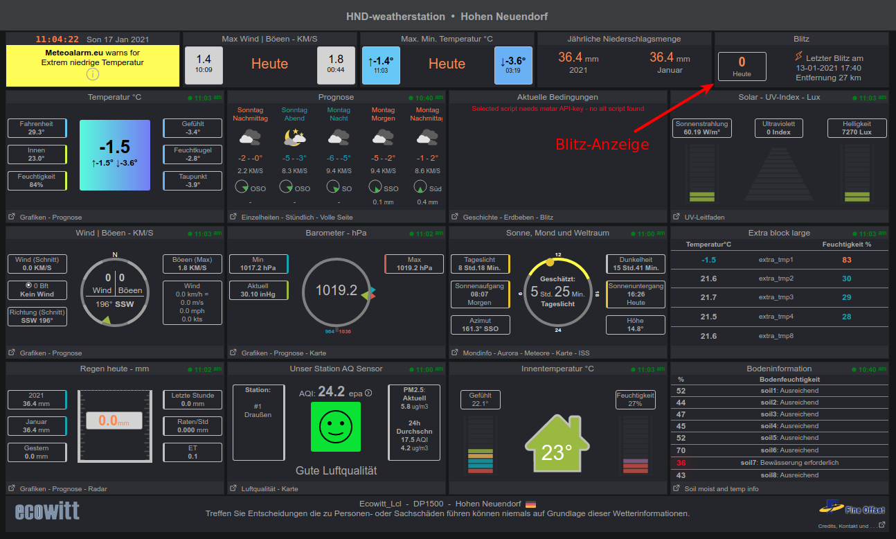

Angezeigt werden alle vom Sensor uebertragenen Werte: Datum und Zeit des letzten Blitzes, Gesamtanzahl der Blitze am Tag sowie Entfernung des letzten Blitzes - rechts oben unterhalb der Uhrzeit.

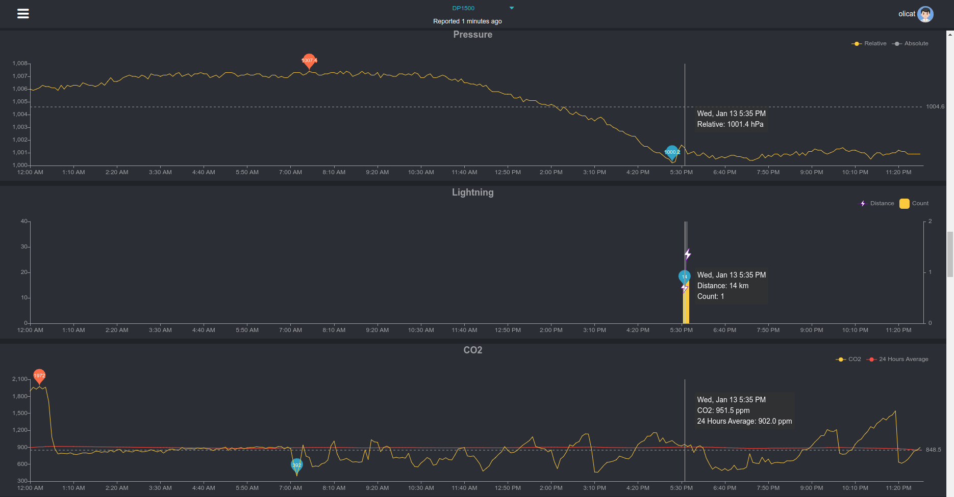

Bei ecowitt.net sieht es so aus:
Bei PWS Dashboard so:

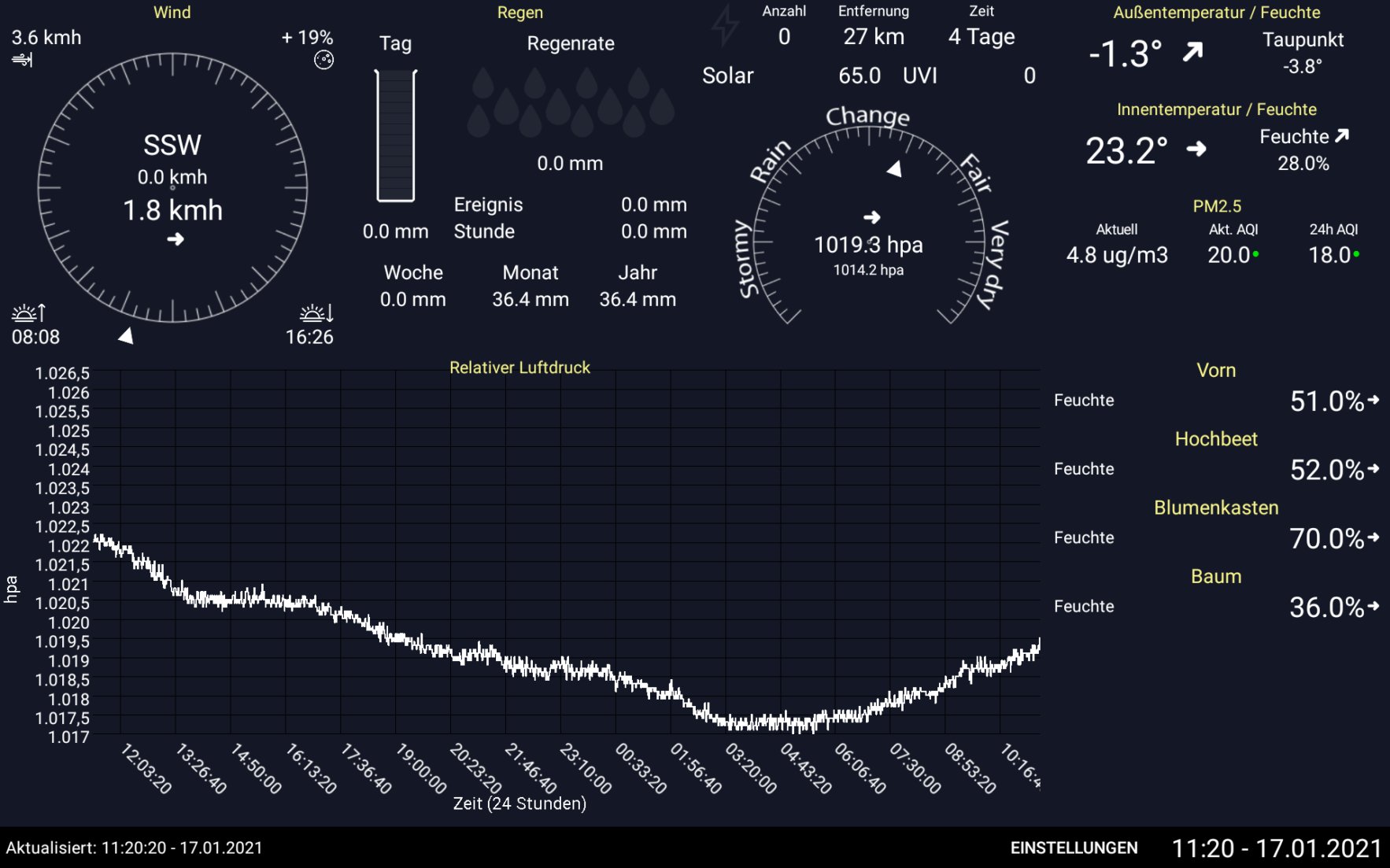

In der Android-App Personal Weather Tablet (PWT) werden die Blitze ebenfalls angezeigt:
Das haengt natuerlich von der verwendeten Software bzw. dem Anbieter Deiner Visualisierung ab.Wie sähe eine grafische Auswertung aus?
Wahrscheinlich über Ecowitt oder?
