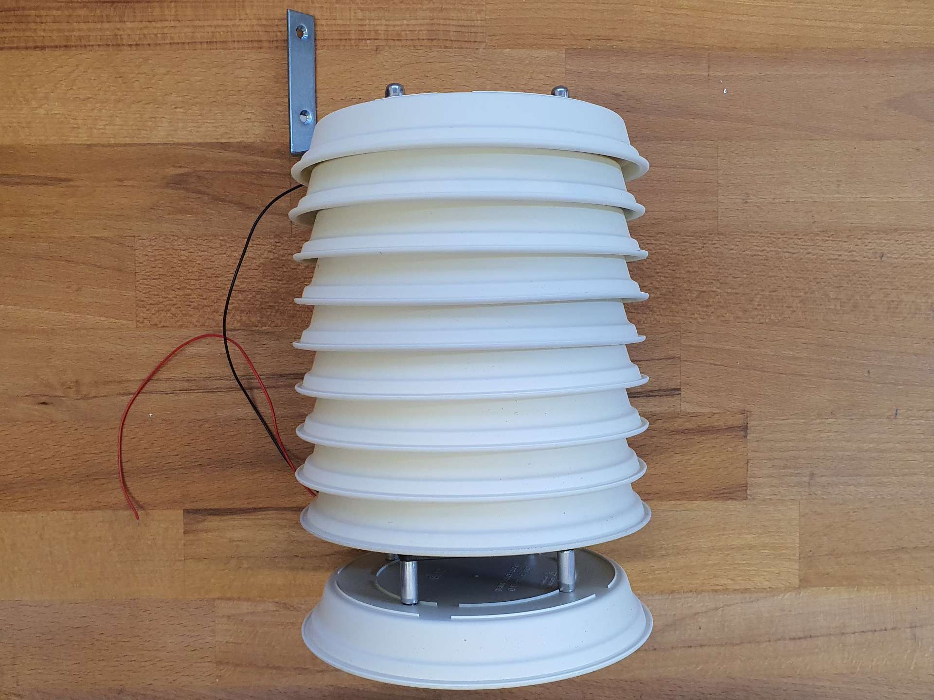

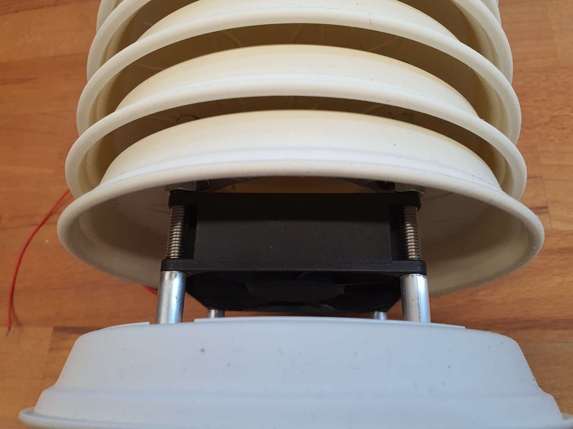

Ich habe mir gerade einen eigenen aktiven Strahlungsschutz für meinen Außensensor gebastelt.
Warte nur noch auf das Solarmodul und einen leisen Lüfter.
Dann wird die TFA Hülle frei und er kann raus an den Mast aufs Dach.
