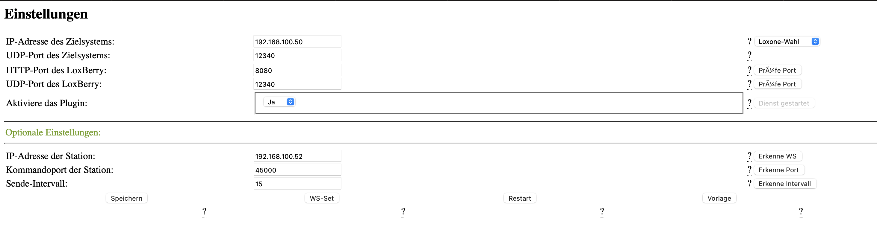

ich muss dich noch mal nerven, mein Loxberry ist abgesegelt, ich musste neu installieren, nach der Installation des Plugin sieht das ganze jetzt so aus
Bildschirmfoto 2024-03-06 um 19.30.19.png (172.88 KiB) 3916 mal betrachtet
ich finde aber keinen Fehler :( das Plugin funktioniert, muß also ein Fehler im webfrontend sein, da sind aber so wie es aussieht auch alle Dateien vorhanden :roll:

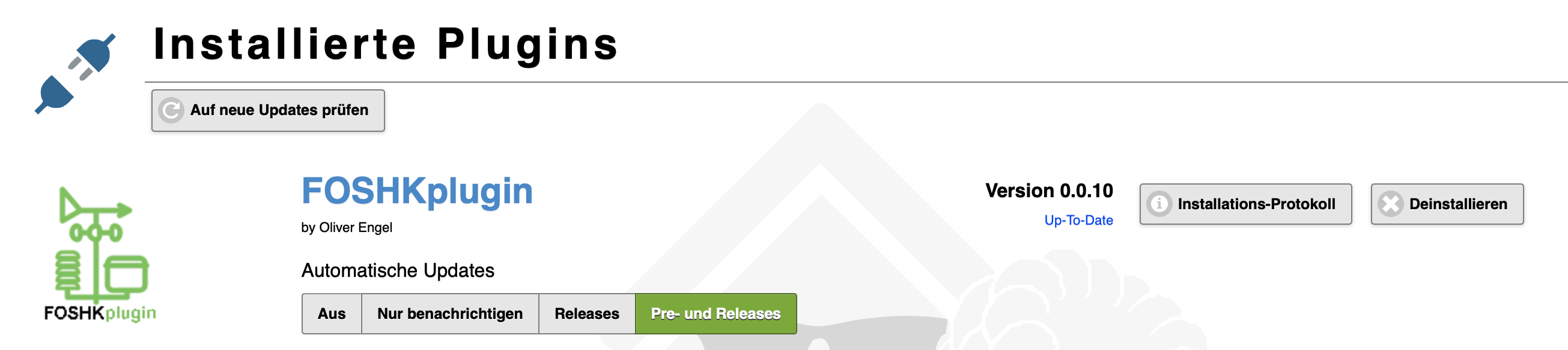

Loxberry die neue offizielle Version 3.0.0.6
ja ich nutze ihn zusammen mit der Loxone
es betrifft nur das FOSHKPlugin in der version 0.0.10
Bildschirmfoto 2024-03-06 um 20.05.56.png (159.83 KiB) 3914 mal betrachtet
der alte Loxberry kam von der zweier Version per Upgrade, da sah es normal aus.
ich habe schon mal geschaut ob die XML im Web Verzeichnis ist, war sie nicht, habe sie aus einem Backup rüber kopiert und mit den rechten 755 versehen

Ist bei Deinem Browser womoeglich Javascript deaktiviert?
Zumindest kann ich ein aehnliches Bild hier erzeugen, wenn ich JS deaktiviere ...
Ich habe kuerzlich (Anfang Januar) in einer VM den 3er LoxBerry (V3.0.0.6) und darin FOSHKplugin v0.0.10 installiert.
Da sieht es völlig normal aus.

sieht unter Safari und Firefox gleich aus, bei beiden ist Javascript eingeschaltet :roll:
lief ja auch unter der alten 3.0.0.6 Loxberry installation noch fehlerfrei.

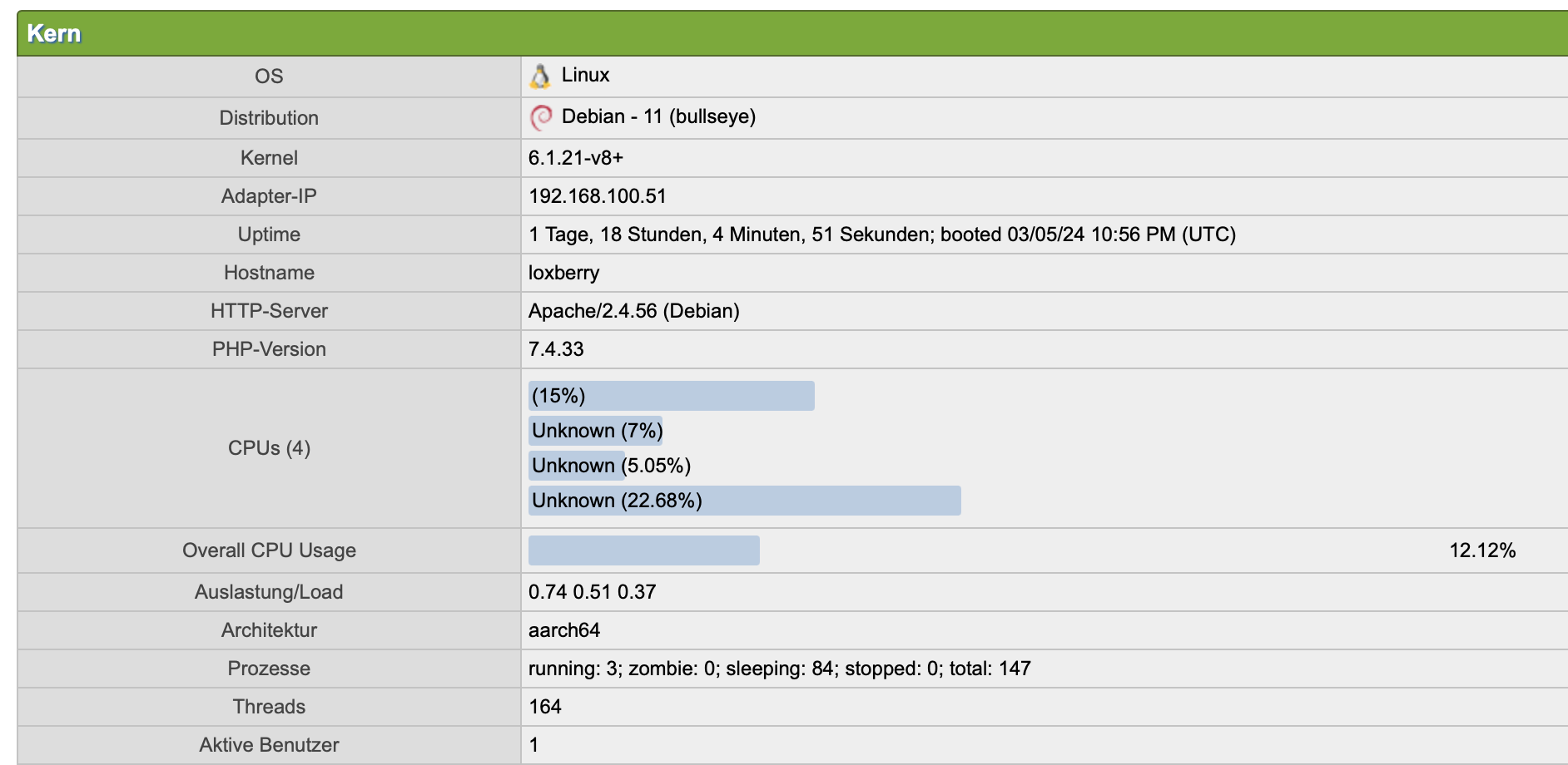

Hardware Info
Bildschirmfoto 2024-03-07 um 18.01.02.png (158.7 KiB) 3886 mal betrachtet
