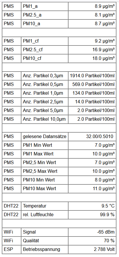

Auch ich verwende einen PMS7003 und wäre interessiert. Aber für diesen Sensor sieht es eher schwach aus wie ich das so mitbekomme. :roll:
Daten PMS7003
Daten PMS7003
Nein, absolut nicht!
Nur wird das von mir hier veroeffentlichte Script ohne Anpassungen nicht funktionieren, da die JSON-Struktur eine andere ist.
Jedoch sollten die Grundlagen soweit klar sein, dass man etwaige Anpassungen auch selbst taetigen kann.
Was in Euren Bildern ist denn der tatsaechliche aktuelle PM-Wert?
PM1_a oder PM1_cf (wofuer steht cf?)?
Theoretisch kann man JEDEN dieser Werte mit zum Ausgabestring von FOSHKplugin hinzufuegen.
Nur gibt es die entsprechenden Keys im Ecowitt-Format nicht.

olicat hat geschrieben: 29 Feb 2024, 13:34 Was in Euren Bildern ist denn der tatsaechliche aktuelle PM-Wert?
Der aktuelle Wert ist der PM1_a Wert.
Wofür der cf Wert steht, weiß ich noch nicht.
Hab den Programmierer der Firmware angeschrieben, aber noch keine Antwort erhalten.

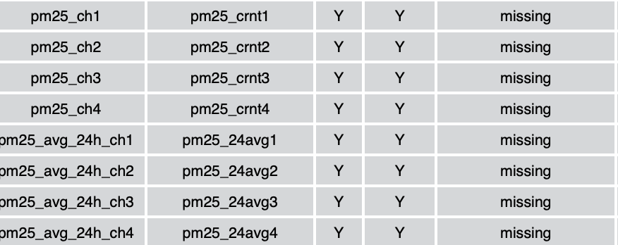

aber beim PWS Dashboard kommt nichts an
totalrainin	not used	-		missing
soilmoisture1	soil_mst1	Y	Y	64
soilmoisture2	soil_mst2	Y	Y	missing
soilmoisture3	soil_mst3	Y	Y	missing
soilmoisture4	soil_mst4	Y	Y	missing
pm25_ch1	pm25_crnt1	Y	Y	missing
pm25_ch2	pm25_crnt2	Y	Y	missing
pm25_ch3	pm25_crnt3	Y	Y	missing
pm25_ch4	pm25_crnt4	Y	Y	missing
pm25_avg_24h_ch1	pm25_24avg1	Y	Y	missing
pm25_avg_24h_ch2	pm25_24avg2	Y	Y	missing
pm25_avg_24h_ch3	pm25_24avg3	Y	Y	missing
pm25_avg_24h_ch4	pm25_24avg4	Y	Y	missing
lightning_time	lightningtime	Y	Y	1709216250
lightning_num	lightningmi	Y	Y	1
lightning	lightning	Y	Y	10
Auszug aus dem Send Logfile

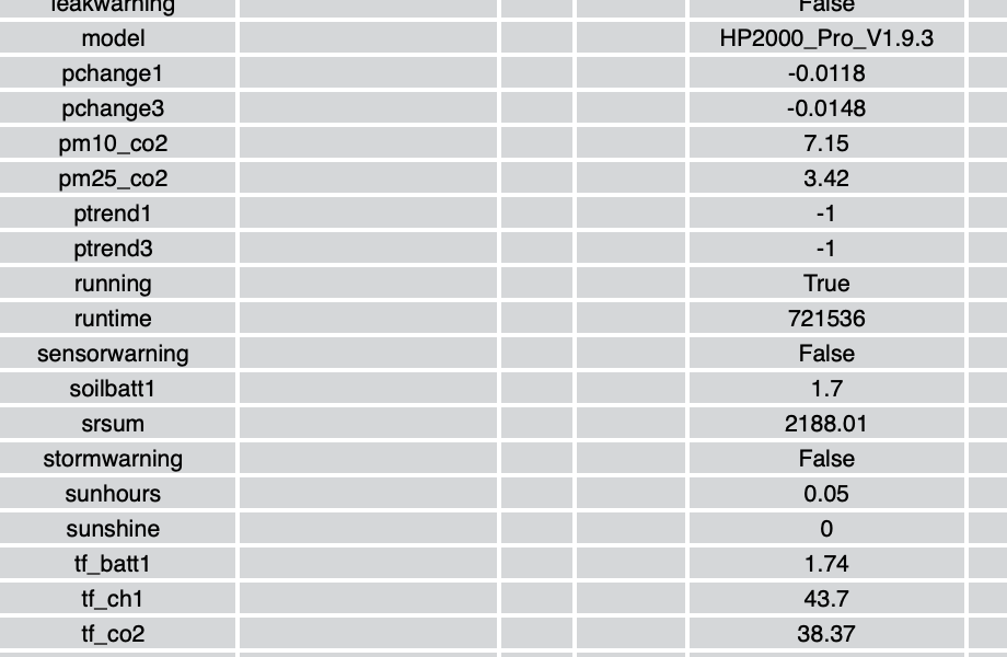

mit kompletten Pfad macht es der Loxberry jetzt, aber ich bekomme die Daten nicht angezeigt da ich für den WH45 anscheinend keinen Block habe
Bildschirmfoto 2024-02-29 um 20.51.06.png (86 KiB) 3871 mal betrachtet
Bildschirmfoto 2024-02-29 um 20.50.51.png (69.81 KiB) 3871 mal betrachtet
Zur Installation des WH45-Blocks siehe hier und dort .
Wobei die heutige Installation des Blocks via extra_blocks.txt ungleich leichter sein sollte.
