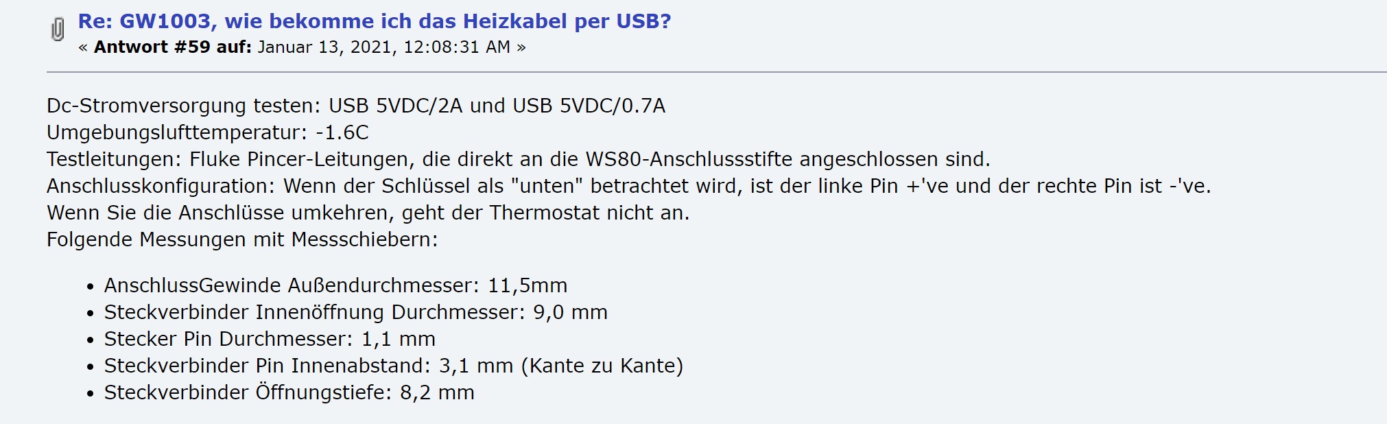

ich meine gerade im Wx Forum gelesen zu haben, das sehr wohl auf Polarität geachtet werden muss, da sonst die Heizplatte nicht funktioniert.Werner hat geschrieben: 16 Dez 2021, 18:36
Zur Polung: Antwort von Henry (Ecowitt)WS80 heater doesn’t need to take care for its polarity. It works no matter as long as its power is applied

- Webaufnahme_16-12-2021_185050_www.wxforum.net.jpeg (206.05 KiB) 1999 mal betrachtet

Ich denke, dass diese Aussage falsch ist.ich meine gerade im Wx Forum gelesen zu haben, das sehr wohl auf Polarität geachtet werden muss, da sonst die Heizplatte nicht funktioniert
Meine Heizung funktioniert jedenfalls - ist an eine Solarbatterie angeschlossen und ich hab nach der Email von Henry nach nicht auf die Polarität geachtet.
... oder ich hab zufällig die richtige Polarität verwendet ?

Das kann gut sein, dass die Buchsen dort u.a. 12 mm haben - es ging ja im ersten Schritt mal nur um den Typ.Werner hat geschrieben: 16 Dez 2021, 18:36 @Gyvate,
die Kabel Deiner genannten Links dürfen wohl nicht passen.
Die Buchse hat dort 12mm Durchmesser, es gibt auch Kabel mit Small-Buchse von 7,8 mm bzw. der Big-Buchse hat 13mm.
Benötigt wird ein Buchsen-Durchmesser von ca. 9mm.
Ich hab o.g. Kabel gekauft und keines passt.
Für die genaue Größe gab es die Foto-Links, und dort kann man die 9 mm klar sehen (Massstab, Lineal).
Also muss man sich solche mit 9 mm Durchmesser suchen.
Dazu war ja auch primär der Thread angegeben, in/aus dem @marco005 die genauen Daten ins Deutsche übersetzt hat.
