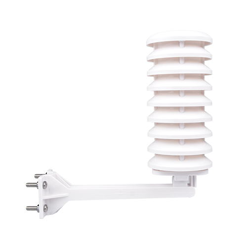

Wer Informationen zum Strahlenschutz benoetigt: ich habe ihn aus einer sehr fruehen Bestellung in China hier. Vielleicht wurde er zwischenzeitig ueberarbeitet - ich weiss es nicht.
Es laesst sich nur an einem Mast mit Durchmesser 20mm befestigen und wirkt ansonsten nicht wirklich vertrauenserweckend.
Dafuer passt ein WH31/WH32 wie angegossen rein. Und er ist nicht ganz so voluminoes wie etwa das TFA-Shield (wobei genau das vermutlich nicht die Qualitaet als Strahlenschutz foerdert).
Zwar habe ich es noch immer nicht getestet (die Befestigung an meinem Mast gestaltet sich schwierig). Aber ich wuerde keine bessere Performance als beim TFA-Gehaeuse erwarten. Und die ist mit bis zu 6°C Differenz bei direkter Sonneneinstrahlung wirklich mies ...
Als Schutz gegen Wind/Regen sollte es aber nutzbar sein.

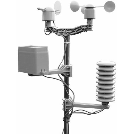

also der von dir verlinkte Strahlenschutz von Ecowitt/Froggit sieht baugleich dem original Strahlenschutz der alten Froggit Wetterstation WH1080 aus und jenen Strahlenschutz kann man vergessen, der taugt nix.
Gruß Frank
