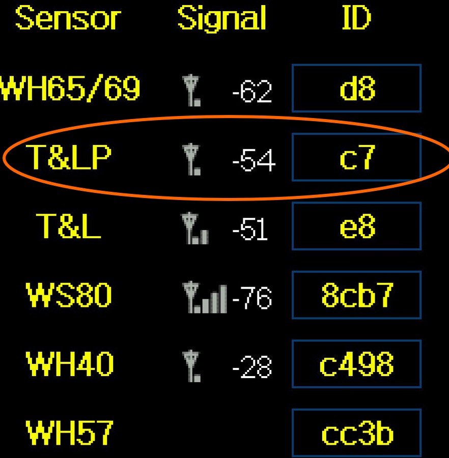

Mal zusätzlich in der Konsole nachschauen, ob der WN32P (Dein 3-in-1 Innensensor) registriert ist.
Ob dort eine ID steht und es neben dem Sendeturm einen oder mehrere Balken gibt.
Zahnrad --> Mehr [Setup] --> SensorsID
Wenn Dein Bild nicht so aussieht, wie das hier gezeigte (z.B. die negativen Zahlen fehlen), liegt das daran,

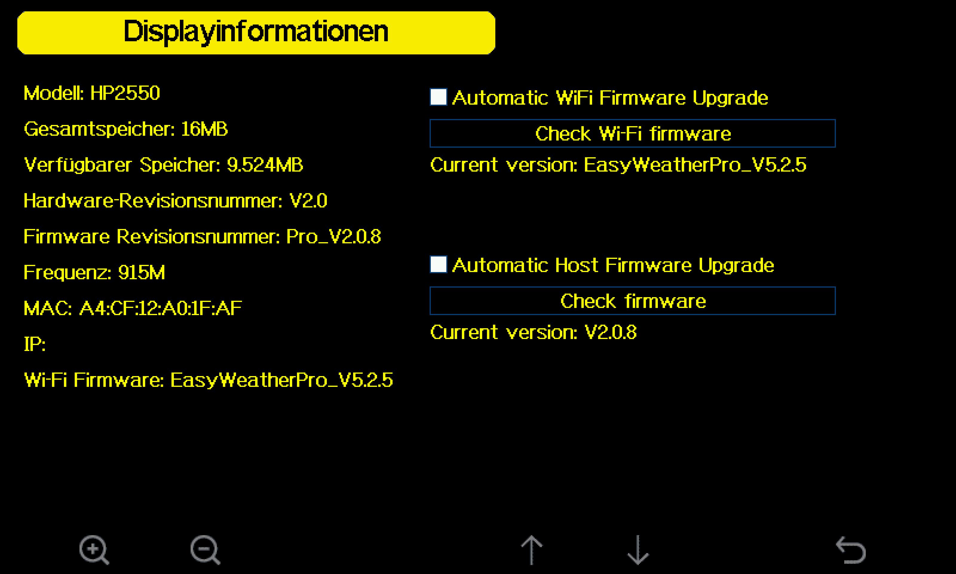

dass Du eine alte (Geräte-)Firmwareversion hast. Die neueste ist 2.0.9
Auf der Seite Zahnrad --> Zahnrad --> Zahnrad --> Zahnrad --> Über (About) [Displayinformationen] (Display)
kann man die Installierten Versionen (Gerät und WiFi) einsehen.
(Das untere Bild ist noch von Gerätefirmware 2.0.8)
wenn dort bei Dir EasyWeather und nicht EasyWeatherPro steht, muss das Geräte-Firmwareupgrade mit einer Mikro-SD-Karte durchgeführt werden. WiFi Firmwareupgrade mit der WS View Plus App.
