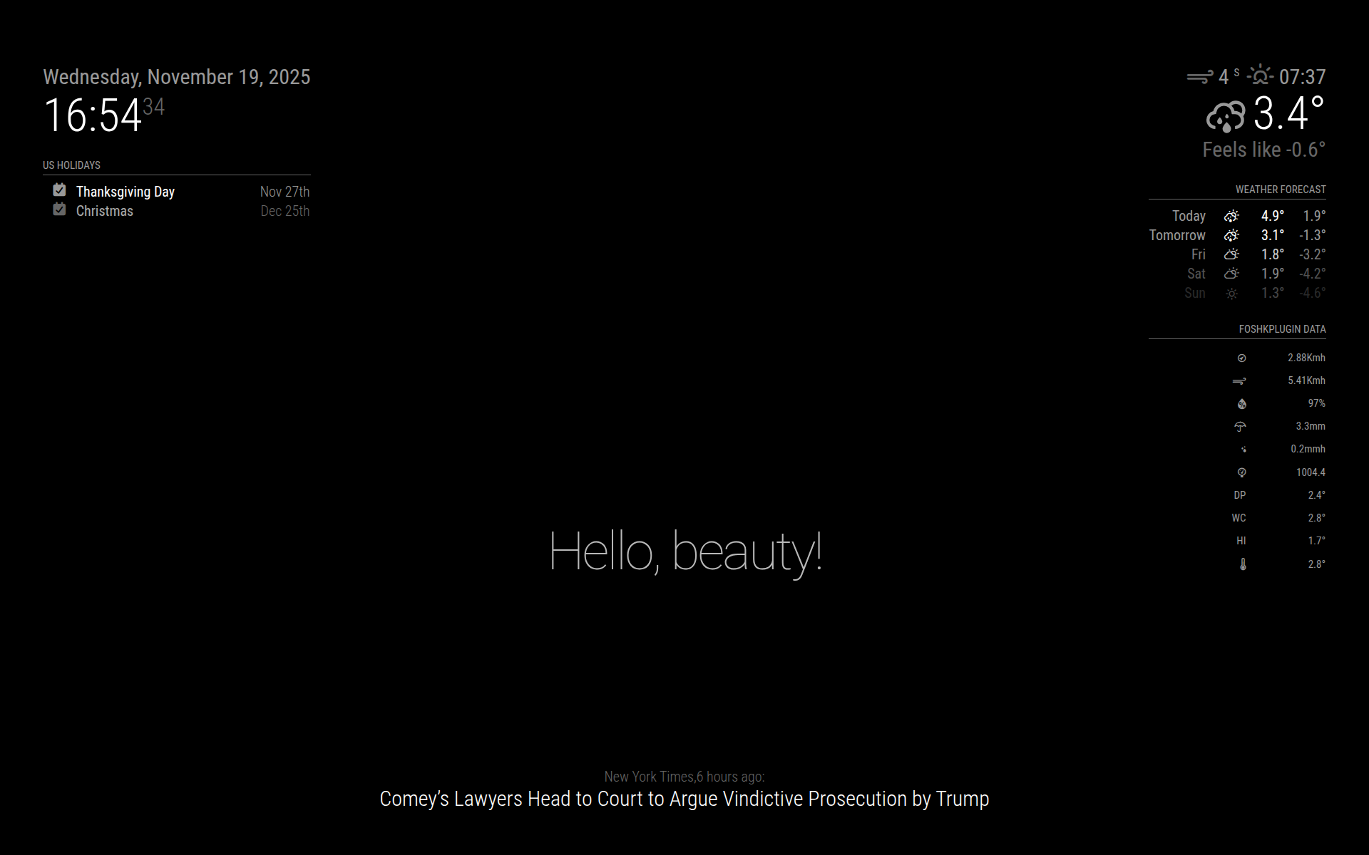

FOSHKplugin hat ja zigfach Moeglichkeiten des Datenaustauschs.
Man kann die interessierenden Werte per http (Einzelwert, Text, JSON, Realtime.txt, clientraw.txt,) abholen, eine Text- oder html-Datei mit den Werten basteln lassen (TAGFILE), die Daten im WU- oder EW-Format (oder Ambient oder ...) senden.
Ich habe jetzt hier mal kurz mit MMM-WunderGround-PWS-Observations rumgespielt. Das ist eigentlich dafuer gedacht, Wunderground-Daten direkt bei WU abzuholen.
Aber FOSHKplugin kann auch als WU-Server dienen.
Die Installation des Pakets ist etwas haklig.
Ich habe es aber hinbekommen. Siehe Screenshot anbei (rechte Seite unterhalb der Vorhersagedaten).
Welche Daten waeren denn grundsaetzlich fuer Dich von Interesse, auf dem Spiegel angezeigt zu bekommen?
Mach mal. Ich selbst habe so einen MagicMirror nicht - insofern ist mein Antrieb und Enthusiasmus gebremst.Ich würde eine ähnliche Anfrage mal ins MagicMirror Forum posten.

Wow! Ich bin begeistert. Genau so hatte ich mir das vorgestellt.
Vielen herzlichen Dank!
Zwei Fragen habe ich noch, wenn ich die Reihenfolge der Werte ändern möchte, dann muss ich das in der MMM-WunderGround-PWS-Observations.js machen, oder?
Und, wenn ich Werte hinzufügen möchte, kann ich das selber tun oder muss zuviel programmiert werden?
