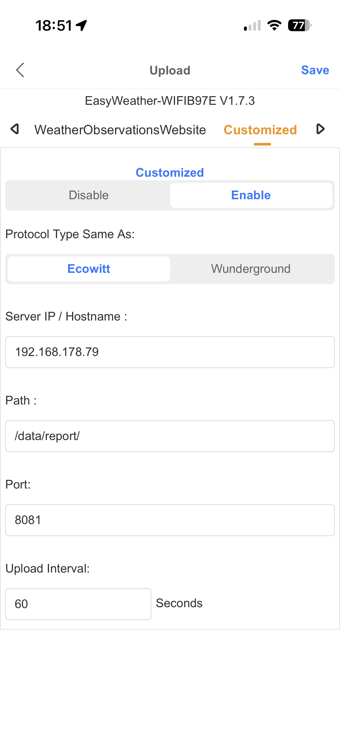

FOSHKplugin ruft keine Daten ab. Es erhaelt die Daten von der Konsole - diese sendet also die Daten zu FOSHKplugin.
Pruefe bitte das aktuelle Ziel der Uebertragung der Daten von Deiner HP1000SE Pro:
Im WSView+ die Konsole auswaehlen und nach rechts scrollen, bis Customized angezeigt wird. Dann an Besten einen Screenshot anfertigen und hier einstellen. FOSHKplugin sollte aus Sicht der Konsole das Ziel sein.

Bisher (so habe ich es verstanden) sendete die Konsole die Daten per Custom Server zu WeeWX. Fortan muss die Konsole zu FOSHKplugin senden, das dann an weitere Ziele (also auch WeeWX) verteilt.
Also, mach einen Screenshot von den Einstellungen der Konsole und zeige die foshkplugin.conf.

Screenshot hängt an. Auf der Konsole ist exakt das gleiche eingetragen
