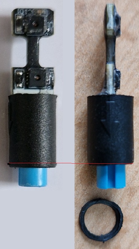

Re: WS90 - internen T&H-Sensor wechseln
DANKE! "Tief genug" war die Lösung:
Der blaue Stecker des SHT30 ist ja oben weiter (zum PCB hin) mit einer verklebten schwarzen Gummihülle umgeben. Diese war zu lang, so dass der blaue Stecker keinen Kontakt in der WS90 Buchse bekam.
Ich habe vom unteren Rand der schwarzen Gummihülle einen Ring von knapp 1mm Höhe mit einem Cuttermesser abgetrennt, so dass der blaue Stecker jetzt etwas "länger" heraussteht.
Eingesetzt und sofort kamen die T&H Werte!
Im Bild links der gelieferte SHT30 Sensor, rechts nach Kürzung der Gummihülle.
