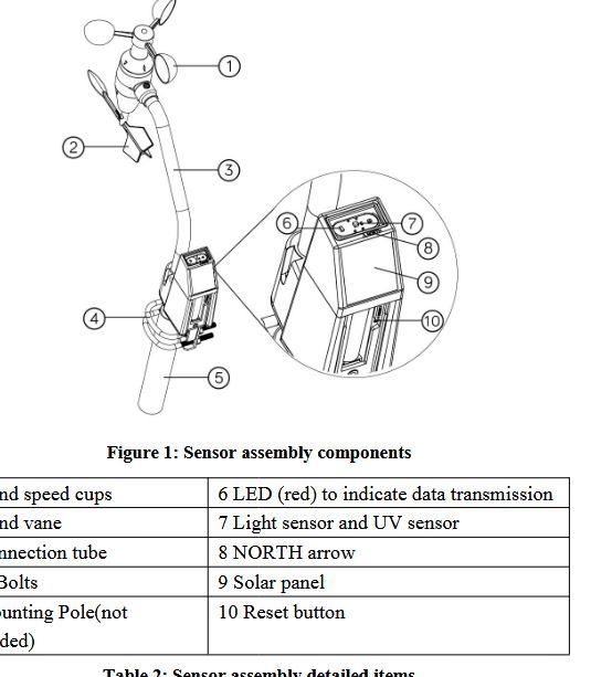

gestern ist endlich der Windmesser (WS68) eingetroffen. :D
Heute dann montiert, 10m über Boden, seitlich am Haus, 4 m über
das - sehr flache - Hausdach rausragend, so dass hoffentlich
wenig störende Turbulenzen auftreten.
Aber als ich dann nach Anleitung (Nordpfeil auf dem Sensor)
und mit Kompass ausgerichtet habe, wurde Wind aus Süden
- statt aktuell aus Norden - angezeigt.
Ich habe erst mal die Stange um 180° gedreht.
Inzwischen war es dunkel geworden.
Ich werde mir das morgen noch mal anschauen,
denn nun ist das Solarpanel nach Norden ausgerichtet ...
Ich sehe im Moment nur die Lösung, bei meiner Konsole (HP2651)
unter "Kalibrierung - Windrichtung" einen Offset von 180° einzutragen.
Danke für Kommentare, Hilfe.

zeigt deine Konsole die "offene" Pfeilseite der Windrichtung nach außen?
Wenn ja, dann handelt es sich um eine "neue" darstellung der Windrichtung.
In diesem Fall ist dann die "Hardwaremäßige" verstellung des Windmessers um 180 Grad richtig.
Denn der Solarsensormuss schon in südliche Richtung zeigen.
Beiträge: 4632
Danksagung erhalten: 678 mal
Re: WS68 - Windrichtung um 180° versetzt (?)
die Mitte des Lichtsensors (kleines weisses Rechteck oben über dem größeren quadratischen Teil [Solarpanel]) ist der Nordpunkt der in Richtung des Auslegern mit den Windschalen am Ende zeigt.
Der Ausleger muss nach Norden zeigen.
Eine Abweichung von der Nordrichtung kann in der Konsole über +/- Windrichtung (Kalibrierung) kompensiert werden.

Ich habe heute den Sensor (bzw. den ganzen Mast) um 180° gedreht,
so dass der Ausleger (und damit auch der Nordpfeil) nach Norden zeigt.
Damit wehte mein Ost-Wind aus Westen ... ;)
... so dass ich dies über die Konsole (HP2561) kalibriert habe: Offset um 180°.
