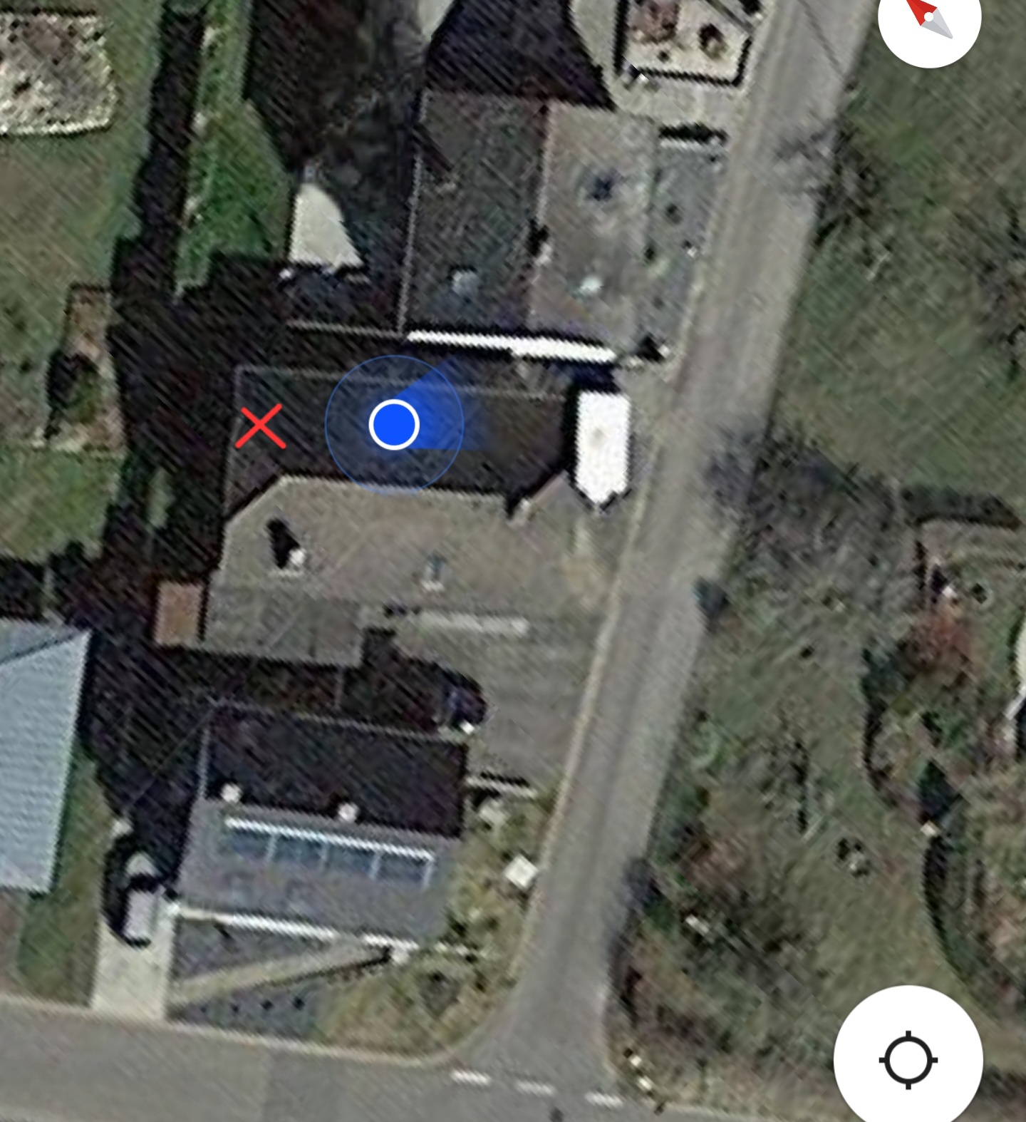

Hallo zusammen! Danke dür die schnelle Antwort, im Eifer des Gefechts gabz vergessen die Wichtige Info dazu zuschreiben.
Ja genau, es wäre der Senaor von einer DNT Weather Screen Pro.
Im Anhang mal die Bilder.
Würde es von Dach aus ca. 2m hoch hängenden wollen.
Die Bilder vom Haus sind irgendwie zu gross versuche die Später mal zu komprimieren, aber hier schonmal von Maps ein Bild
- Screenshot_20250804_114305_Maps.jpg (456.96 KiB) 4385 mal betrachtet

ich nehme mal an, dass Du mit "hoch hängenden" 'über das Dach hinausragen' meinst.
2 m sollten es schon sein, um nicht zu viele durch das Dach bzw. die Kante erzeugte Turbulenzen einzufangen.
Grundsätzlich ist ein Kombisensor zwar bequem und kompakt, aber bezüglich der Messungen immer ein Kompromiss, da die optimalen Messhöhen für die Wetterbeobachtungen Regen, Wind und Aussentemperatur/-feuchte unterschiedlich sind.
Wind 10-15 m über dem Boden Regen 1-1,5 m über dem Boden, Aussen-Temperatur/Feuchte 2 m.
Andererseits kannst Du für zusätzliche Temperatur/Feuchtemessungen bis zu acht WH31 Extrasensoren an beliebigen Stellen einsetzen.
Also die genannte Stelle sollte für Deine Lage OK sein.

Wenn du es aber beim Kombisensor belässt, d.h. keinen seperaten Temperaturfühler noch zusätzlich anschließen tust, dann würde ich als Kompromiss den Kombisensor immer eher auf Höhe der Windmessung anbringen.
Klar, das verfälscht dann etwas die Regen- und Temperaturmessung, aber nicht so extrem wie es die Windmessung verfälschen würde, wenn man ihn so anbringen würde dass Regen- und Temperaturmessung möglichst optimal sind (auf ca. 2m Höhe).
Es sei denn, du legst keinen Wert auf die Windmessung und dir ist die Temperaturmessung sowie die Regenmessung wichtiger, dann würde ich den Kombisensor auf ca. 2m Höhe irgendwo in den Garten stellen, die Windmessung, d.h. sowohl Geschwindigkeit wie auch Richtung, kannst dann natürlich vergessen.
Was du jedoch bei der Dachmonatge beachten solltest, dein Dach strahlt Wärme ab, d.h. die Ziegel heizen sich bei Sonneneinstrahlung auf und geben die Hitze nach Sonnenuntergang weiter ab, dadurch wird deine gemessene Temperatur langsamer absinken als sie es tatsächlich tut.
Eventuell hast du die Möglichkeit den Kombisensor über der Nordseite des Daches anzubrigen um dem Aufheizeffekt des Daches etwas auszuweichen.
Du solltest deswegen nicht nur wegen den Windverwirbelungen möglichst mind. 2m über das Dach kommen, auch wegen der Temperaturbeeinflussung der Dachziegel solltest du möglichst einen großen Abstand zu diesen halten (normalerweise misst man Temperatur ja deswegen über einer Rasenfläche, da diese sich nicht so extrem aufwärmt und die Messung dann verfälscht).

Du hat ja schon ein paar Tipps bekommen. Wenn du die Temperatur über dem Dach zu misst, bekommst du im Sommer vermutlich astronomische Werte
... Lieber auf die Windmessung verzichten, die 10m bekommst du vermutlich eh nicht hin. Und dann eine freie Stelle im Garten auf 2m Höhe, dann sind wenigstens die Temperatur-und Regenwerte halbwegs brauchbar.

danke für die hilfreichen Tipps! Habe es jetzt mal so aufgehangen, was schätzt Ihr ist das ein guter Kompromiss für alles? es ist an der Nordseite des vom Haus aufgehangen.
Oder würdet ihr das ganze doch anderes Platzieren?

Sieht doch ganz gut aus, so hätte ich es, sofern ich eine Kompaktstation hätte, auch aufgestellt.
Von einer Aufstellung in 2m Höhe im Garten, wie im vorherigen Posting angeraten wurde, hätte ich abgeraten, da du dann den Windmesser auch weglassen könntest, denn in 2m Höhe im Garten mitten in einem Wohngebiet, wirst du weder eine gescheite Windgeschwindigkeit noch eine brauchbare Windrichtung messen können.
Ich kenne mehrere Stationen, die ähnlich aufgebaut sind wie deine und bei denen funktioniert das rel. gut.
Ich würde es einfach ausprobieren, du kannst ja die Temperatur mal mit Stationen in deiner Nähe vergleichen (z.B. über Awekas.at oder Wunderground.com), dann siehst du ja, ob sich deine Temperatur in einem tolerablen Bereich aufhält und wenn dies nicht der Fall sein sollte, kannst ja immernoch eine weiteren seperaten Temperatursensor dir zulegen und diesen an einer "normgerechten" Stelle platzieren und mit der Station dann koppeln.
Im Übrigen, du kannst glaube ich bei dieser Station noch eine Temperaturkompensation aktivieren, die die gemessene Temperatur bei geringem Wind etwas nach unten regelt, musst mal ausprobieren, eventuell verhilft das bei dir noch zu einer besseren Temperaturmessung.
P.S.
Über was du dir ggf. noch Gedanken machen solltest, ist der Blitzschutz, denn eigentlich muss so ein Mast, der über das Dach ragt "geerdet" werden.
