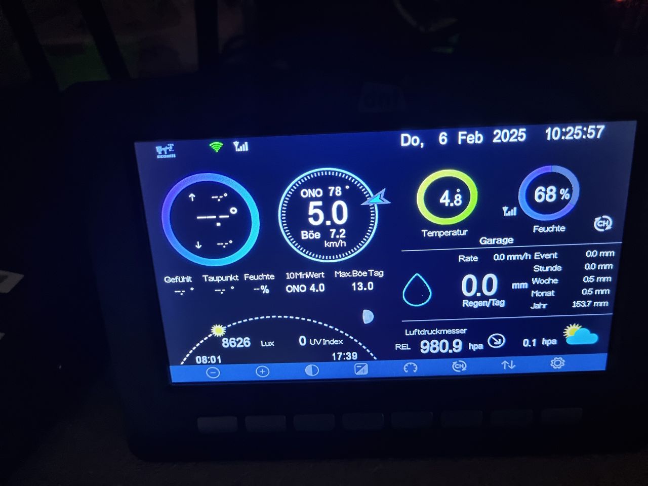

Ich habe mir im Sommer eine DNT Wetterstation gekauft. Bisher lief auch alles wunderbar.
Heute Morgen hat sie die Außentemperatur nicht mehr angezeigt. Also habe ich die Batterien in der Aussenstation gewechselt.
Leider hat das nichts gebracht.
Siehe Foto.
Was kann das sein?

Wenn Du diese Wetterstation hast und keinen zusaetzlichen WH32 ist wohl der T/H-Sensor innerhalb des WH65-Aussensensors defekt.
Immerhin wird Dir Wind und Licht noch angezeigt, die (wohl) auch vom WH65 kommen.
Check mal bitte die Sensor-ID-Seite (Zahnrad, Cursor hoch/Lupe -/5xCursor hoch/Lupe -) und mach ein Foto davon.
Der T/H-Sensor kann als Ersatzteil nachgekauft und separat getauscht werden. Du musst nur wissen, welche Version Du benoetigst.
Vorher kann jedoch auch ein Versuch eines Hard-Reset unternommen werden.

wenn die Resets (Software- und Hardware-Reset !) nicht zum gewünschten Ergebnis führen:
wenn der Temperatur-/Luftfeuchte-Aussensensor (sitzt in dem kleinen Strahlenschutzschild unter dem Regenmesser bei einem WS69 Kombisensor - zwei Kreuzschlitzschrauben halten ihn) schon ein neueres Modell ist (kann man nur durch Ausprobieren herausfinden), dann hat der Sensor ein rundes Ende und ist einfach eingesteckt.
Durch den früheren Transport und Windvibrationen am Montagemast könnte er sich auch nur soweit gelockert haben, dass die Daten nicht mehr übertragen werden. Dann hilft ihn wieder bis zum Anschlag hineindrücken.
Wenn man ihn herauszieht, hat der Stecker eine Nut, so daß man ihn nicht falsch wieder einsetzen kann.
Wenn es noch ein älteres Modell mit einem langen Kabel und keiner runden Verlängerung ist, kann man ihn auch austauschen. Ist nur etwas mehr (Zerlege-)Arbeit.

Nueschtmanescht hat geschrieben: 06 Feb 2025, 19:44 Dann kucke ich auch ob das Kabel noch eingesteckt ist.
bei altem Kombisensor das Kabel - dann muss man ihn aber dazu weiter zerlegen.
bei einem neuerem nicht das Kabel sondern den steckbaren Sensor - der kann scheinbar fest sitzen vom Ansehen, aber das sollte man schon richtig testen: herausziehen und wieder einstecken

Hallo Zusammen
Nach dem Abbau habe ich ein Hardreset gemacht.
Nun scheint es wieder zu funktionieren. :D
Die Frage bleibt, warum er den Kontakt verloren hat. :?:
