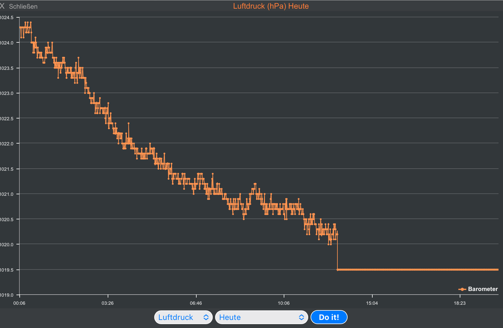

Ich habe gestern diese neue Firmware geflasht. Seither scheint der Luftdruck auf einem bestimmten Wert festzustehen.

Re: neue Firmware 3.1.9 für GW2000 veröffentlicht
ich würde mal Folgendes versuchen
1. stromlos machen und wieder "einschalten".
wenn's nicht hilft,
2. ein Factory Reset machen (zentraler Knopf >10 Sekunden drücken)
zuvor die Kalbrierungsdaten und Regenmengen notieren, da die beim Factroy Reset verloren gehen.
Das der Luftdruck nach dem Update steht kann ich ebenfalls bestätigen…

Wer von Euch benutzt den internen T/H und wer den WH32B?
Ach, interessante Frage, uebersteuert der WH32B auch den internen Luftdrucksensor?
Ich benutze auch den internen Sensor.
Danke für die Rückmeldungen. Offenbar bin ich nicht der einzige mit diesem Problem. Wahrscheinlich bessert Ecowitt nach, sobald sie Kenntnis davon bekommen.
