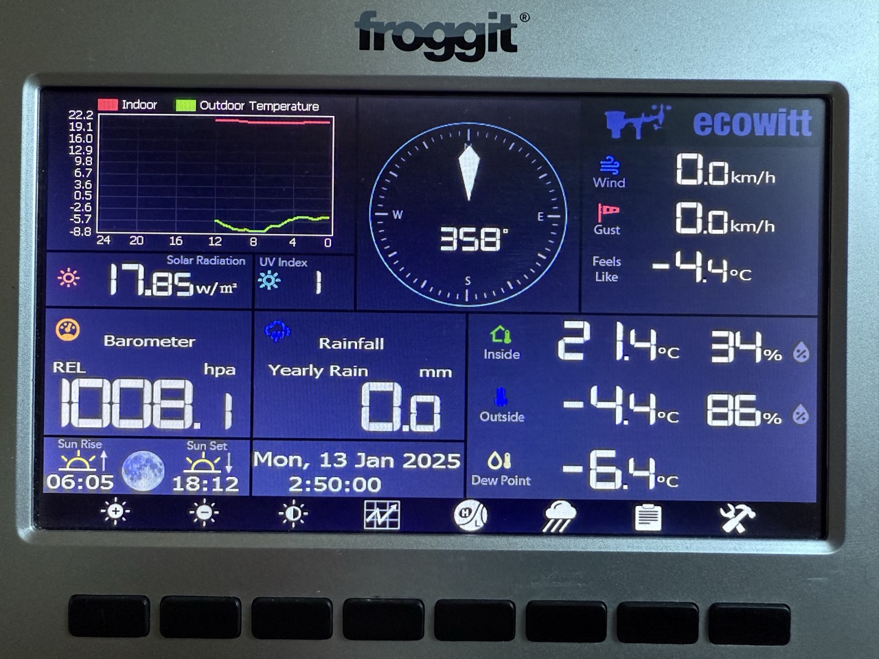

Vielen Dank an @Patrick für die Firmware. Das Flashen hat geklapt.
Ich wusste gar nicht, dass man das Theme anpassen kann. Ich habe mir jetzt ein Ecowitt Design selbst gebastelt und geflasht. Schaut schon viel moderner aus die alte Console. :)
Groß (IMG_7210).jpeg (312.4 KiB) 1069 mal betrachtet

wenn Du uns die gemachten Änderungen in den entsprechenden Dateien zur Verfügung stellst, können wir das ins WiKi stellen und andere, die noch ein solches Teil haben, können davon profitieren.

Sehr schönes Design! Du könntest vielleicht auch eine andere, rundere Schriftart verwenden. Das Betriebssystem der Konsole ist, vermutlich, ein Windows CE wie es auf den früheren Smartphones installiert war. Ich denke dass eine Windowsschriftart funktionieren müsste (im Ordner „Themes“, „themes.ini danach anpassen)

es ist WIndowsCE - und es gibt Grössen- und Schriftartbegrenzungen - aber, wie ich zu sagen pflege: Versuch macht kluch :lol:

@Patrick Dankeschön
anbei schick ich das PNG, dass man in den Ordner "Update EasyWeather/Themes" als Main.png und MainLight.png speichern muss.
Ich habe versucht die Schriftart zu tauschen. Ist mir noch nicht gelungen. Ich glaube die original Schriftart ist "Handel_BT.ttf"
Habe in den Theme Ordner eine andere Schriftart hochgeladen und dann die Theme.ini angepasst. (wollte die Schriftart Avenir Book)
[Main]
FontFile=avenir-book.ttf
FaceName= Avenir Book
FontWeight=400
TextColor=RGB(255, 255, 255)
w/m2=false
Humidity Unit=0
