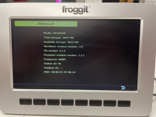

kennt jemand das Wetterstationsdisplay Froggit HP1000SE und weiß welche die akutelle Firmware ist?
Sind "HP1000SE" und "HP1000SE Pro" die gleichen Displays?
Dann wäre mein Display ja ein Ecowitt HP2550 und die akutelle Firmware v2.0.0.
Auf meinen Gerät ist aber die Firmware 2.5.1 installiert
Vielen Dank für eure Hilfe.

Dein Gerät sieht auf den ersten Blick nicht wie ein HP25x0 Klon sondern eher wie ein Vorgängermodell aus - wohl eine WH1080 Version. Auch die Indoor und Outdoor ID weisen darauf hin.
Vielleicht nicht aus dem mittleren aber doch noch aus dem späten Paläozoikum.
HP1000SE und HP1000SE Pro sind nicht das Gleiche !
Die Firmwareversionen passen auch nicht zusammen.
Die höchste Gerätefirmware-Version für die HP25x0 Konsolen ist 2.0.0
Dein Gerät scheint auch noch kein WLAN-Gerät zu sein sondern eine USB-Schnittstelle zu besitzen.
Nur die HP1000SE Pro ist eine HP2550 Konsole.

Die aktuellste Version für die HP1000/HP1001 wäre die 2.5.2, ist aber auch schon von 2019.

Vielen Dank für die Antworten.
Anbei ein Bild vom Hauptdisplay. Das Gerät hat WiFi.
Ok. also die neueste Firmware sollte 2.5.2 sein? Online findet man dazu gar nichts. Vielleicht könntest Du mir die Firmware zukommen lassen.

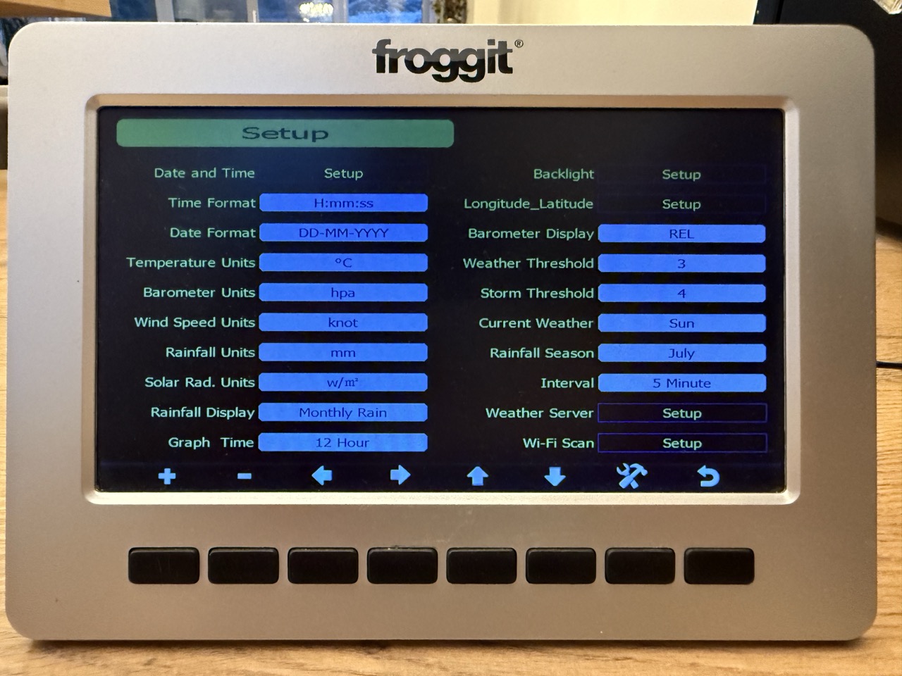

Nur, falls Du Dich schon mal ueber seltsame Werte der Jahresregenmenge gewundert haben solltest:
Die "Rainfall Season" markiert den Zeitpunkt des Resets der Jahresregenmenge. Demnach wird bei Dir die Zaehlung der Jahresregenmenge jeweils am 1.07. neu beginnen.
Zumindest wuerde ich das aus der Erfahrung mir der HP2550C (dem Nachfolger Deiner Konsole) so erwarten.

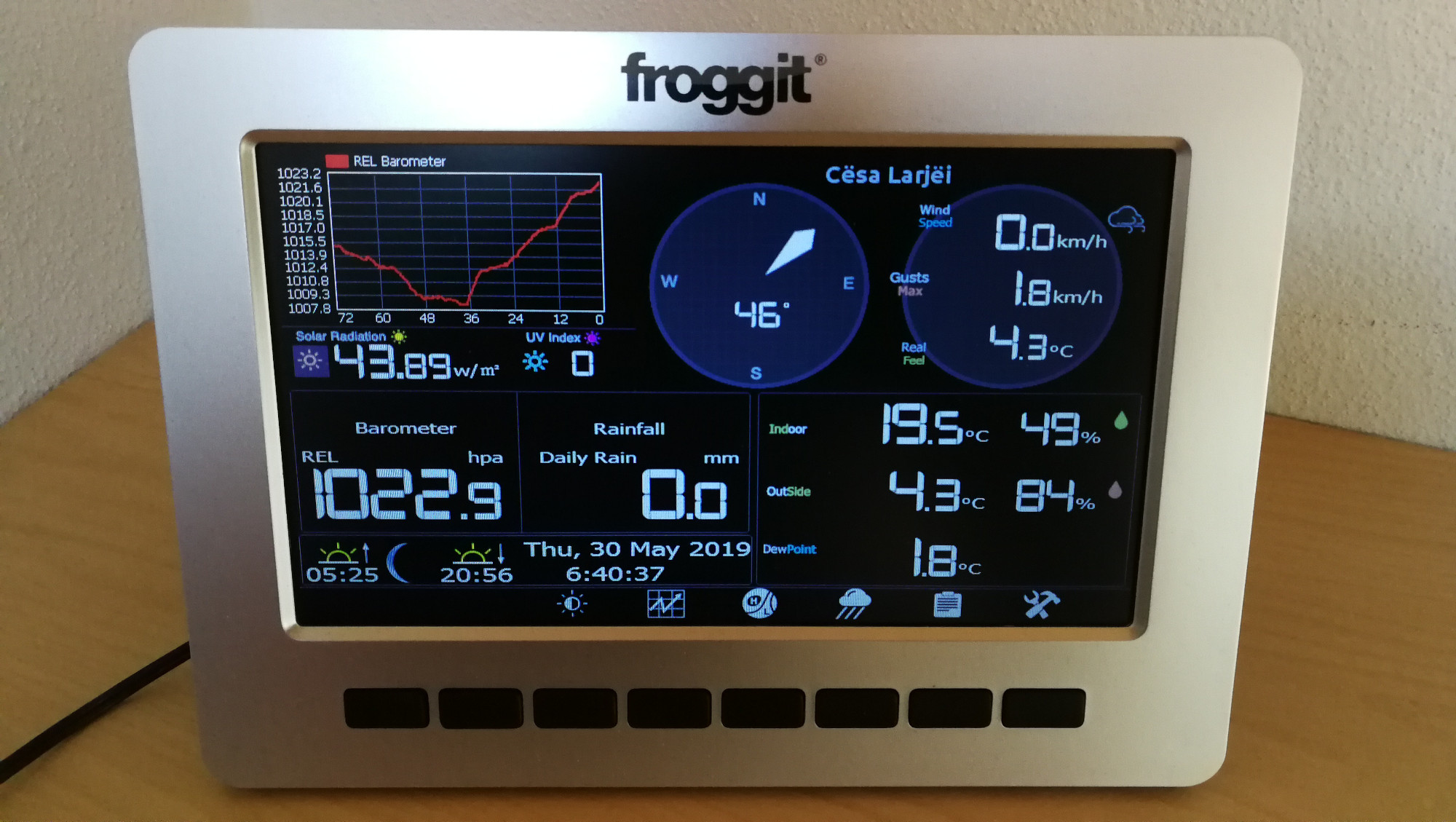

Das von mir genannte neuere Design schaut folgendermassen aus:
Das "Cesa Larjei" ganz oben habe ich gelöscht, ist nur eine bmp-Datei.
