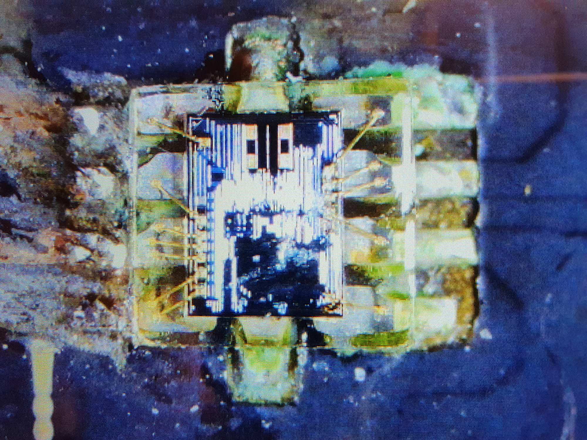

Das gleiche Problem hier. Die Sensorplatine völlig korrodiert. Beinchen vom Chip abgegammelt.
Mir hat der Hersteller zuminderst freundlich geantwortet: Er hat keine einzelnen Sensorplatinen...
Sollte jemand - auch in der Zukunft - eine Lösung finden, dann bitte melden! :)
VG

Könntest du vielleicht ein (scharfes!) Foto vom Chip machen? Dann könnte man vielleicht einen Bildervergleich machen, ob man den Typ findet. Oder, da du Herstellerkontakt hast, fragen, welcher Sensor verbaut ist?

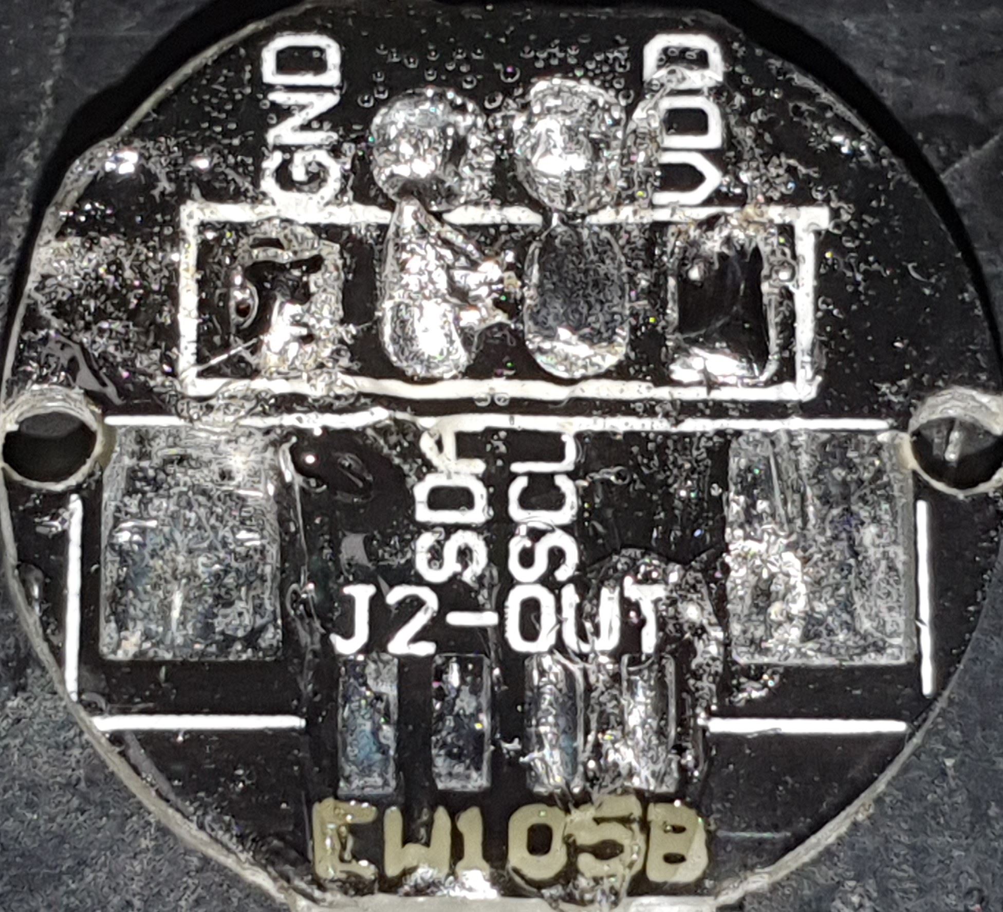

Beitrag von Tripsi »
Das habe ich schon versucht, aber dann kam keine Antwort mehr...
Ich hänge drei Fotos an! :)

Beitrag von dc3yc »
So, nun müsste man nur noch wissen, wie groß das Gehäuse ist und ob evtl. dieses IC das passende ist: https://www.silabs.com/documents/public ... Si1132.pdf
Dazu vielleicht auch die 4 Signale verfolgen. Sind ja schön beschriftet.
