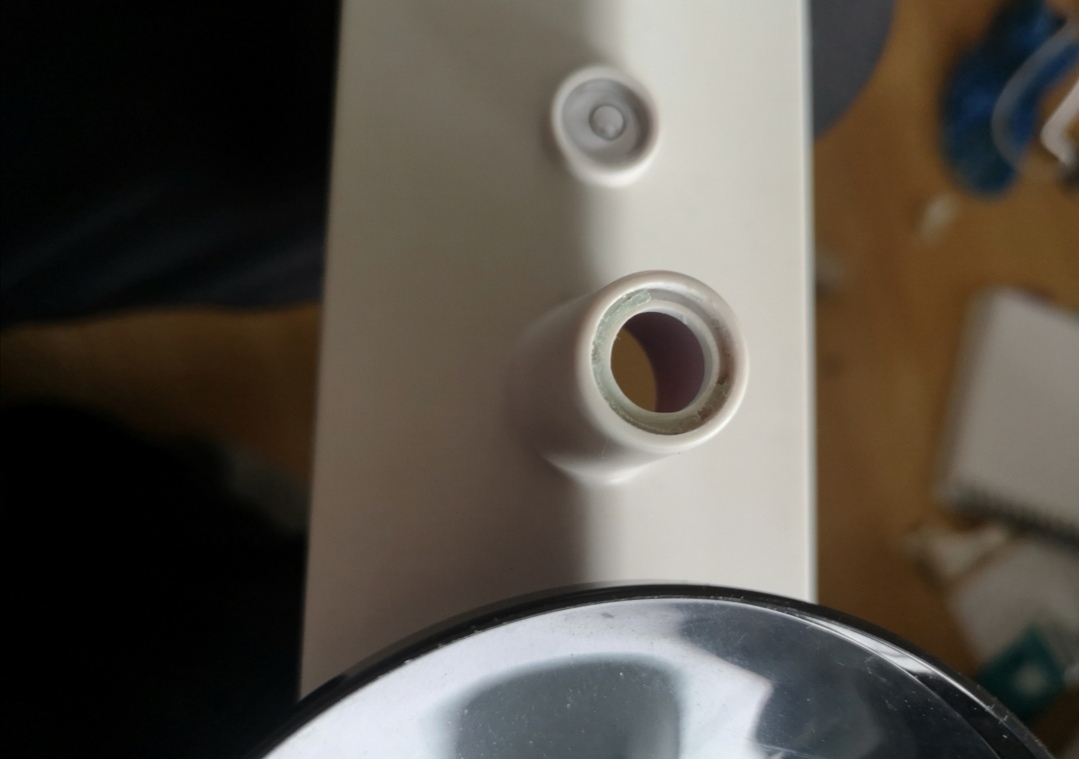

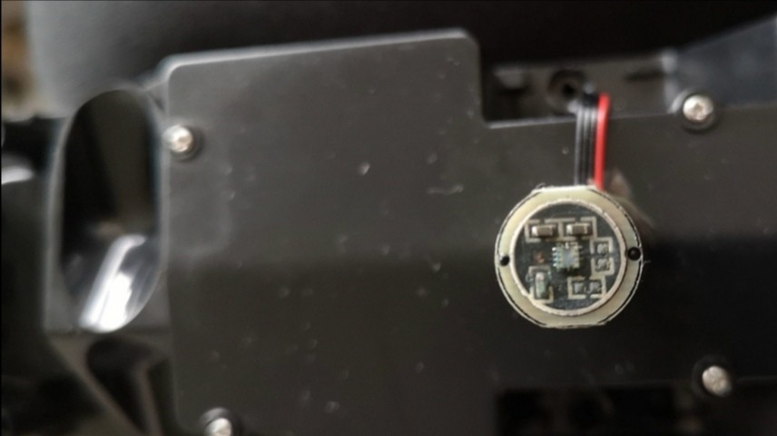

Habe dann die Außenstation ab- und auseinandergebaut, leider fiel mir erst dann auf das der Plexiglasschutz vom UV- und Lichtsensor vom Gehäuse verschwunden war und an der Platine der Innenheit Oxidationsspuren zu sehen war, die ich gereinigt und behandelt habe. Leider hatte ich keinen Ersatzplexiglas Schutz so musste erstmal eine durchsichtige Folie reichen.

Sollte da noch Garantie 'drauf sein (jünger 2 Jahre), würde ich auf einen Garantiefall bestehen, da der Sensor durch unsaubere Verarbeitung defekt ging (abgelöste Plexiglasabdeckung).
Zur Reparatur würde ich den Laden/Onlineshop/... ansprechen, wo die Station gekauft wurde. Wobei ich mir keine großen Hoffnungen auf eine Reparatur machen würde, das wird wohl eher auf einen Neukauf hinauslaufen (evtl. zu einem vergünstigen Preis). Reparatur wohl eher in Eigenregie, wobei das größte Problem die Beschaffung eines Ersatzsensors sein dürfte (wenn das kein gängiges Standardteil ist).
Bzgl Ersatzabdecktung würde ich zunächst scheuen, ob man nicht selber einen Ersatz basteln kann - ein Stück durchsichtiges Plastik, was entspr rund gefeilt wird und mit Sekomastik o.ä, wieder eindichten.

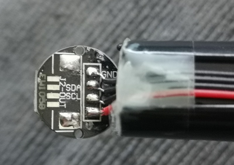

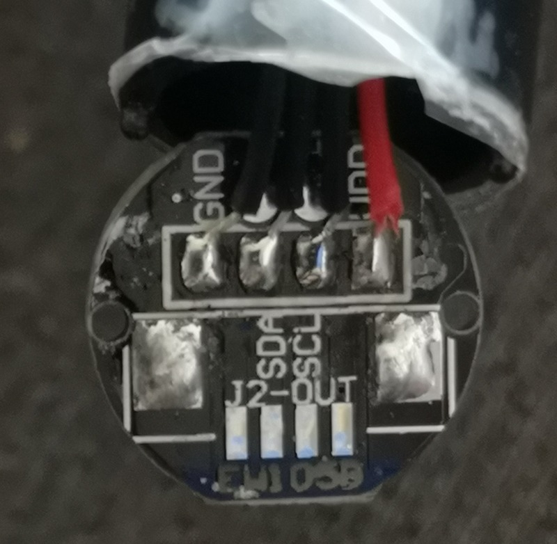

Anscheinend funktioniert der UV-Sensor noch, da ich gestern kurz eine UV Index Stärkenanzeige hatte, aber anscheinend ist die Stromaufnahme oder Solarpanel defekt. Ich habe mal den UV LichtSensor frei gemacht, kann mir jemand sagen wo ich messen kann ob der Lichtsensor noch Strom vom Solarpanel bekommt und nicht alleine von den Batterien gespeist wird.
Ich kann zwar ganz gut reparieren, löten, basteln etc wenn ich weiß was kaputt ist, aber habe nie gelernt Diagramme zu lesen etc.

Hallo, die Spannung kannst du zwischen dem schwarzen Draht "GND" und dem roten Draht "VDD" messen. Dort sollten es zwischen 3 und 5V sein. Die beiden anderen Leitungen (SDA und SCL) sind für die Datenübertragung zuständig.

Ich habe heute mein Messgerät bekommen, wenn ich an GND und VDD messe bekomme ich bei eingelegten Batterien eine Spannung von 2.93V und vom Solarpanel bei entfernten Batterien 2.95V. Also denke ich mal das beides funktioniert. Leider weiß ich nicht ob es vorher mehr waren, du schreibst ja es sollen zwischen 3-5 Volt sein.dc3yc hat geschrieben: 15 Mai 2021, 10:22 Hallo, die Spannung kannst du zwischen dem schwarzen Draht "GND" und dem roten Draht "VDD" messen. Dort sollten es zwischen 3 und 5V sein. Die beiden anderen Leitungen (SDA und SCL) sind für die Datenübertragung zuständig.
Aber wenigstens weiß ich jetzt das beides schon mal Strom liefert und der Sensor funktioniert, allerdings weiß ich nicht on das die Originalleistung ist.
