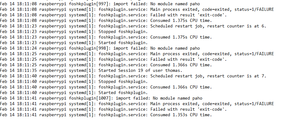

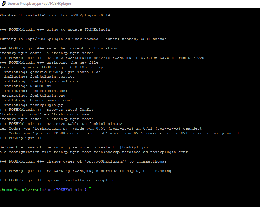

Erneut ein Update ausgeführt. Leider laut Syslog immernoch Fehler.
Syslog nach Update
Syslog nach Update
Nach Update Foshkplugin

habe nun nachdem Update ein weiteres mal das Repair drüber laufen lassen. Nun erfolgt wieder Datenempfang am Tablet und die Webtags.php wird auch wieder geschrieben.
Vor den Updates stoppe ich den Service vom Foshkplugin. Danach lasse ich immer das Repair laufen und starte zuletzt den Raspi neu. Sollte doch so ok sein ?

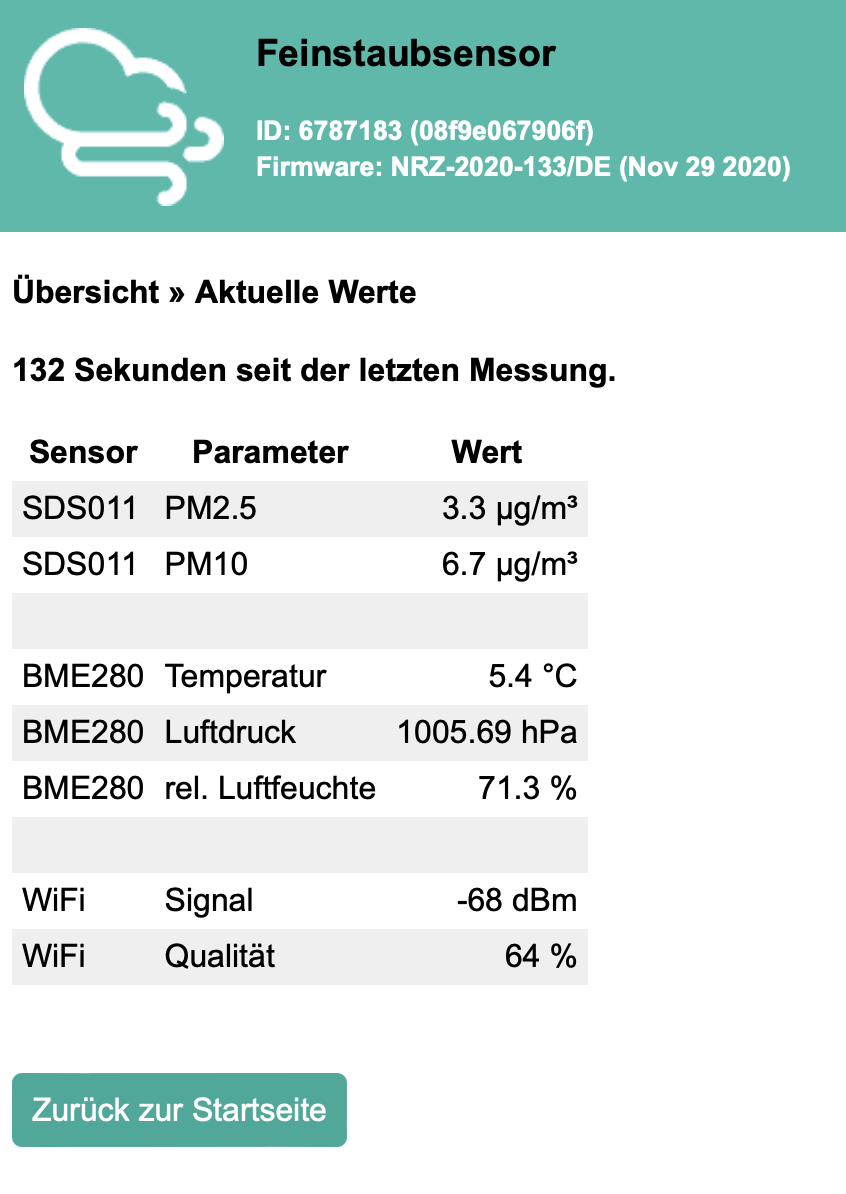

Hi Oliver, der Sensor kann auch an eine Adresse senden, gibt es Möglichkeiten ihn ins Plugin zu integrieren?
Bildschirmfoto 2024-02-28 um 20.06.51.png (355.91 KiB) 2590 mal betrachtet
Bildschirmfoto 2024-02-28 um 20.08.00.png (134.11 KiB) 2588 mal betrachtet

Was erhaeltst Du denn, wenn Du http://IP-Adresse/data.json in einem Browser aufrufst?
Dabei bitte IP-Adresse mit der Adresse Deines Sensors ersetzen.
Wenn das ein JSON ist, koennte man es parsen und die Werte per Script zu FOSHKplugin hinzufuegen.
Du kannst mir das JSON gern per PM schicken, dann wuerde ich hier so ein Script basteln.
Aleternativ gibt es sicherlich irgendwelche APIs um die Werte von irgendwelchen Cloud-Diensten wieder abzurufen. Ich wuerde aber den lokalen Weg bevorzugen.
