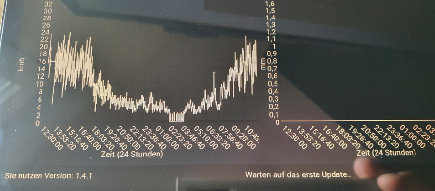

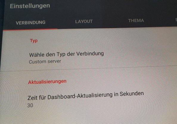

24.09.2023 10:29:09.178 FWD-01: http://192.168.178.17:8572/data/report/ post: PASSKEY=0142670A6020B1CD65C1B1E0504B3301&stationtype=GW1000A_V1.7.6&runtime=2077334&
dateutc=2023-09-24+10:29:08&baromrelin=30.318&baromabsin=30.147&tempf=63.50&humidity=61&winddir=135&
windspeedmph=8.05&windgustmph=9.84&maxdailygust=13.87&solarradiation=562.75&uv=5&rainratein=0.000&
eventrainin=0.000&hourlyrainin=0.000&dailyrainin=0.000&weeklyrainin=0.000&monthlyrainin=2.890&yearlyrainin=27.594&
totalrainin=27.594&soilmoisture1=59&soilmoisture2=48&soilmoisture4=52&lightning_num=1&lightning=31&
lightning_time=1695532576&wh80batt=3.28&soilbatt1=1.5&soilbatt2=1.5&soilbatt4=1.6&wh57batt=5&freq=868M&
model=GW1000A_Pro : 202
Sieht soweit gut aus, aber PWT wartet trotzdem auf den ersten Update.
