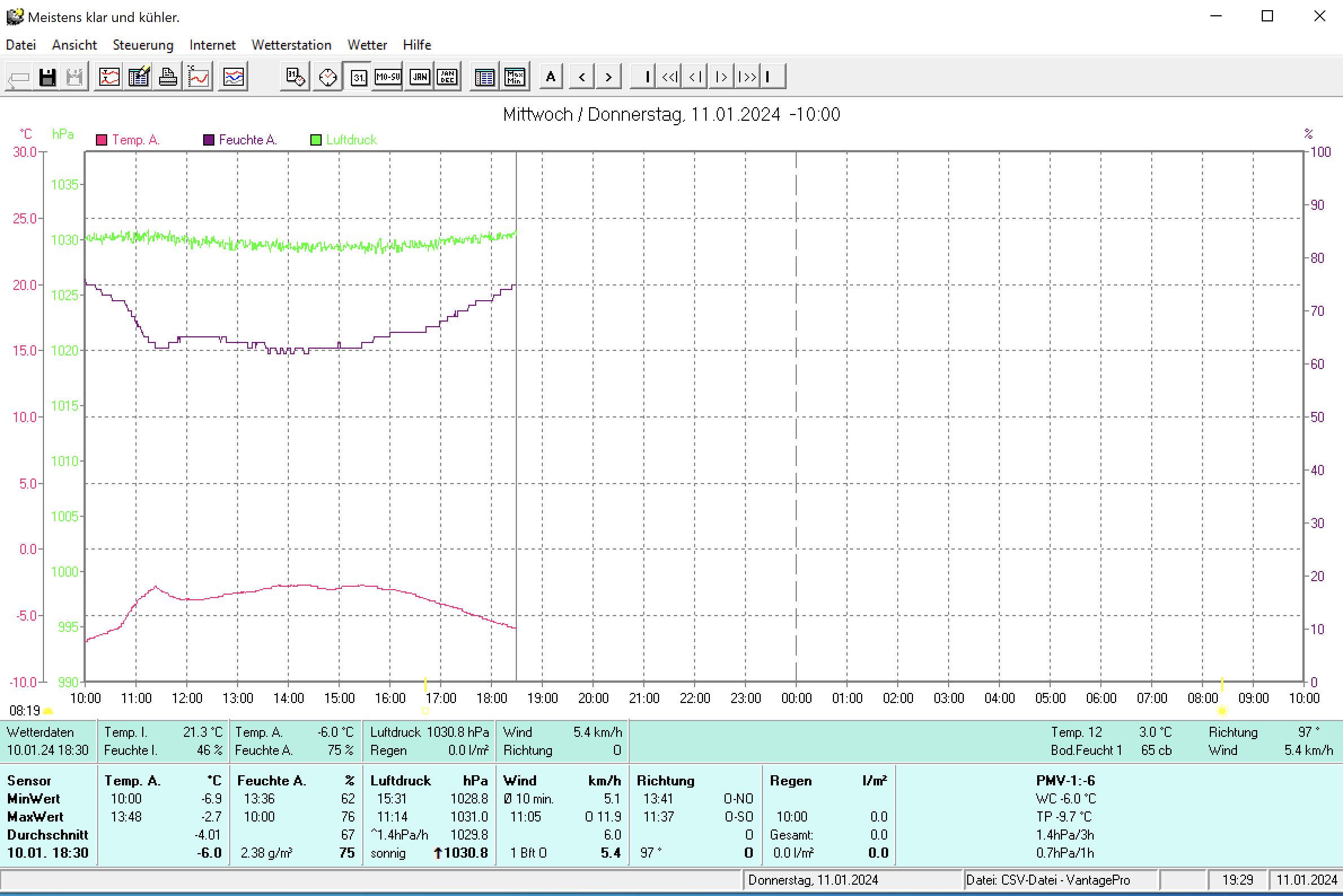

je nachdem ab welcher Uhrzeit ich anzeigen lasse sind die Daten da, in andren Ansichten wieder nicht.
Das gleiche gilt für den Inhalt der Tabellen.

bei
Ansicht - Zeitraum wählen:
von 00:00 bis 24:00
Ansicht - Tag
Normalanzeige
hört er irgendwann nachmittags mit dem Plott auf, zeigt auch keine zusätzlichen Daten in den Tabellen,
wähle ich z.B. von 12h bis 24h zeigt er mir die aktuellen Daten an. Gilt für alle Datensätze die über das Plugin exportiert (aller 30 sec. ein Datensatz) wurden.
Die Daten von der SD-Karte (Aufzeichnung alle 60Sec.) zeigt WsWIN komplett in der 24h Anzeige an.
:roll:
ich änder mal die export Einstellungen vom FOSHKplugin auf 60 Sekunden, dann schaue ich mir an was WsWIN für morgen anzeigen wird ;)

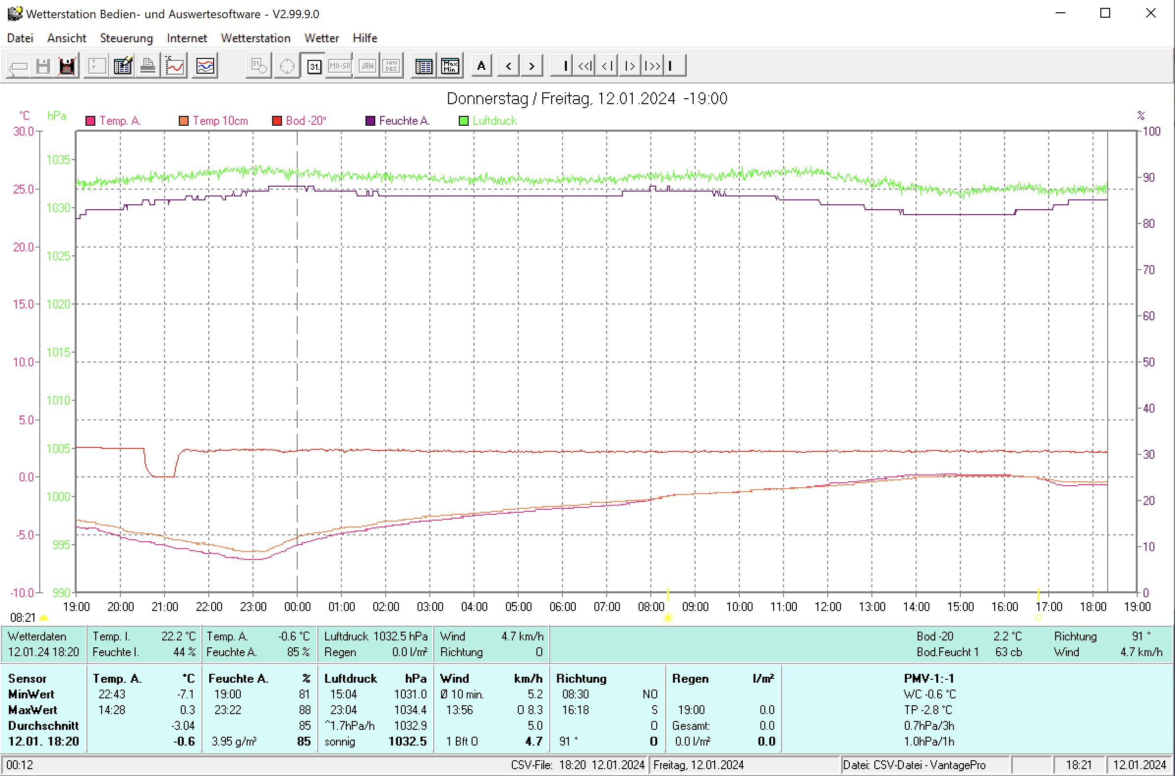

mit minütlichem Export funktioniert es :thumbup:
60 Sekunden Meßzyklus
Bildschirmfoto 2024-01-12 um 18.21.29.png (241.18 KiB) 3601 mal betrachtet
