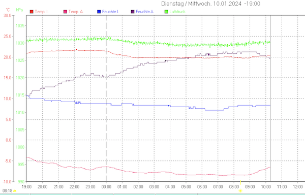

Ich habe reproduzierbar das Problem, das nicht mehr als ca. 12h Wetterdaten aus der CSV Datei importiert werden (die restlichen Daten in der Datei werden verworfen, Datei wird von WSWIN gelöscht), alle weiteren CSV Dateien werden für diesen Tag ignoriert. Vollversion 2.99.9.0 habe ich bereits neu installiert, hat keine Änderung gebracht. :?

Dateien sehen gut aus, liegen auf dem NAS im Mülleimer,
hier mal die Einstellungen von WsWIN

Meßpunkte sind bis zum letzten Zeitpunkt vor dem einlesen in der Datei.
Importiert wurde nur bis kurz nach 10 Uhr
Bildschirmfoto 2024-01-11 um 18.03.14.png (118.88 KiB) 3987 mal betrachtet
Danach wurden alle Dateien von WsWin gelesen und gelöscht, werden aber ebenfalls nicht angezeigt.

eben noch mal probiert, weitere Daten will WsWIN nicht auslesen, in der Statuszeile wird auch Datum und Uhrzeit des letzten gelesenen Datensatz richtig angezeigt
