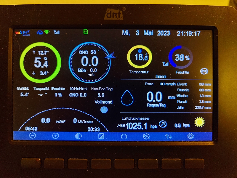

Erst mal danke für Eure Antwort.
Ich gehe davon aus, dass es die Außenfeuchte ist.
Anbei das Bild von der Konsole.
Gruß Lothar

nun denn - nichts anzeigen ist übertrieben - immerhin 1%, aber das ist natürlich kein sinnvoller Wert - deshalb wird auch der Taupunkt nicht berechnet.
Also ist höchstwahrscheinlich etwas mit der Aussensensorgruppe (WH65) nicht in Ordnung.
Erster Ansatz:
ein Reset des Aussensensors durchführen - es gibt zwei Reset-Typen
1. Soft-Reset - mit dem Ende einer Heftklammer den Reset am Unterteil durchführen (siehe Handbuch)
wenn's nicht hilft,
2. Hard-Reset - Batterien herausnehmen, das Solarpanel mit schwarzem Klebeband lichtdicht abkleben und warten bis die LED an der Unterseite aufhört zu blinken (kann bis zu 72 Stunden dauern !). Dann Batterien wieder einsetzen.
Wenn das auch nicht hilft, ist entweder das Sensorkabel locker (Vibrationen am Mast bei starkem Wind) oder der Sensor defekt.
Man kann den Strahlenschutz abnehmen (abschrauben) und das Sensorkabel bis zum Stecker zurückverfolgen und nachschauen, ob es fest sitzt, Wenn nein, hineindrücken - wenn ja, ist der Sensor defekt.
Jetzt hast Du drei (oder vier Möglichkeiten):
1. Ersatzsensor bei Ecowitt bestellen und einbauen: https://shop.ecowitt.com/products/temp-hygr ca. 12 EUR mit Steuern und Versand (Austauschanleitung auf der Produktseite)
2. Die Regenmesser/Temperatur/Feuchte-Baugruppe austauschen: https://shop.ecowitt.com/products/rain-bucket ca. 30 EUR
3. Eine komplette neue Aussensensorgruppe kaufen: https://shop.ecowitt.com/products/ws69 - ca. 80 EUR bei Ecowitt in China (oder ca. 105 EUR im Ecowitt Store von amazon,de) oder eine GW1101 Station kaufen (= Aussensensorgruppe plus GW1100) - z.B. im Ecowitt-Store bei Amazon.de - ca. 135 EUR oder bei Froggit (DP1500 PRO Wi-Fi Wetterserver USB-Dongle inkl. 1 x DP50/WH31A & WH3000SE All-in-One Außensensor) zum gleichen Preis und bei Froggit noch einen extra T/H Sensor zusätzlich (WH31/DP50)
4. Einen WH32 Outdoor / Froggit DP40 kaufen (Aussentemperatur/-Luftfeuchte) - ca. 16 EUR bei Ecowitt in China (https://shop.ecowitt.com/products/wh32-outdoor).
Die Konsole wird die Messungen des WH32/DP40 den Werten der Aussensensorgruppe vorziehen. Alles andere an der Aussensensorgruppe (Regen, Wind, Solar) funktioniert ja noch. Vorteil: Du kannst die Aussentemperatur an einem geeigneteren Ort messen und den Kombisensor für die Windmessung schön hoch anbringen. Geeigneter Ort = schattig ! - z.B. Nordseite - gegen Regen geschützt unterbringen.
Ich empfehle Variante 4.

Hallo Gyvate, sorry das ich mich so lang nicht gemeldet habe. Mir war es aber ein paar Tage „unpässlich“. Die Wetterstation läuft wieder. Allerdings bin ich auch beim teuersten aller Schritte angekommen. Punkt 1 funktionierte nicht. Habe dann direkt bei ecowitt den Außensensor bestellt. Da hat man mir einen WN 32A zugeschickt. Den habe ich nicht eingebunden bekommen. (Kann natürlich schlicht und einfach ein Bedienerfehler von mir sein.) Habe dann bei Amazon über den ecowitt-Store eine neue Außenanlage bestellt. Die konnte ich erfolgreich am Display anmelden.
