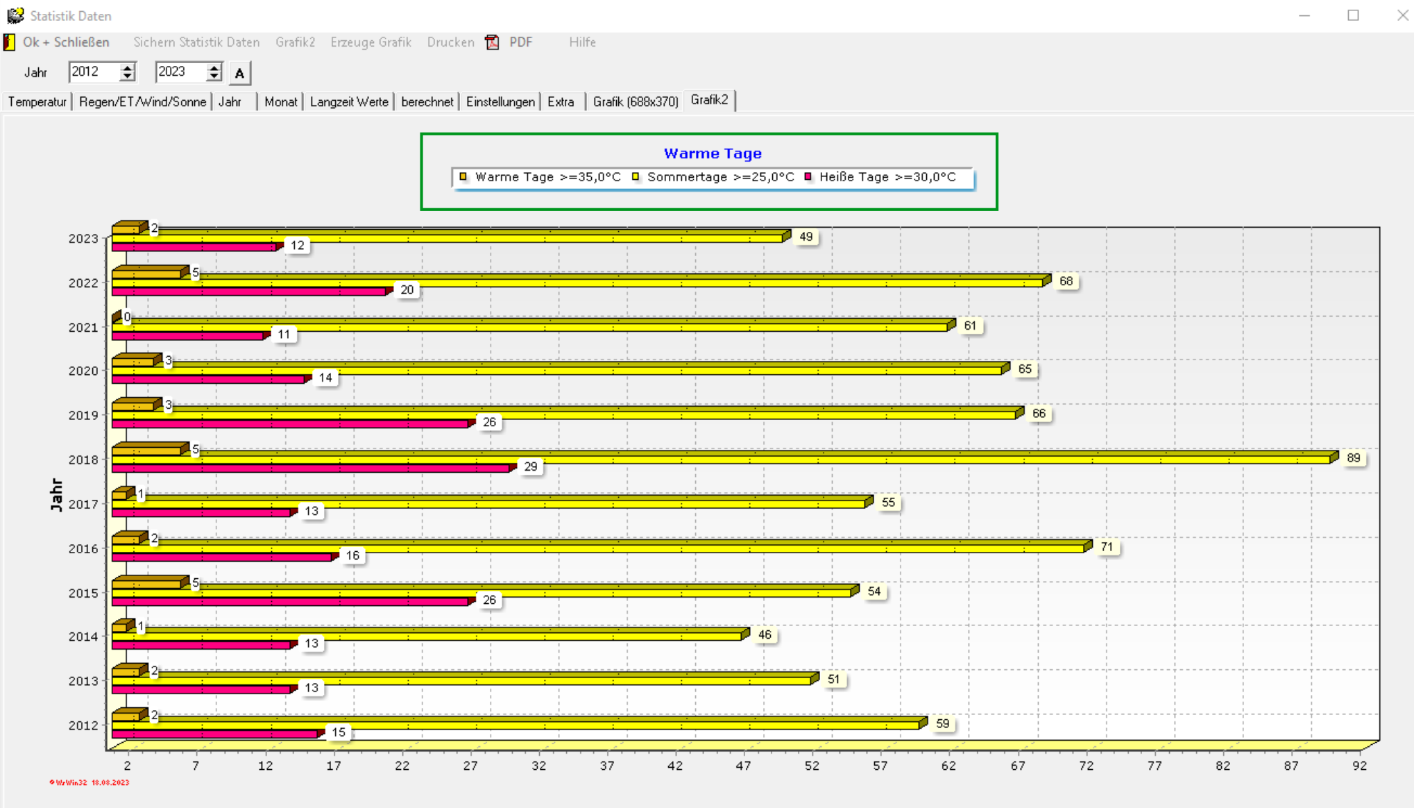

Liebe Community,
in den Statistik-Daten ist in der Grafik 2 -> Warme Tage die Zuordnung in der Legende bei mir fehlerhaft:
Sommertage >=25°C
Heiße Tage >=30°C
Warme Tage >=35°C
Die Daten der Balken sind korrekt, wie gesagt ist nur die Legende -grün umrandet- nicht richtig beschriftet. Ich hänge die Grafik mit an.
Ich habe keine Idee, wie ich diese Zuordnung wieder "zurecht" biegen kann. Im Forum bin ich bisher nicht fündig geworden.
Vielen Dank vorab schon mal für Eure Tips
Tilo aus Leipzig

- Grafik2 Warme Tage Markierung.png (261.44 KiB) 3747 mal betrachtet

Re: Grafik 2 Warme Tage - Zuordnung ändern?
Sieht bei mir genauso aus - obwohl "warme Tage" im Vergleich zu "heißen Tagen" etwas schräg klingt, weil heiße Tage mit >30°C ja landläufig den Eindruck vermitteln, als ob sie doch wärmer sind als warme Tage (mit 35°C).

Hallo auch aus Leipzig
Du hast unter Wetter- Statistik Daten - Einstellungen bei warme Tage (rechts mittig) den fehlerhaften Eintrag
Genau da habe ich in 4 WSWIN-Instanzen Wüstentage stehen - werden aber in der Legende nicht übernommen. Kann ich machen was ich will....
Vielen Dank, LE-Wetter, das war der richtige Tip
Da wäre ich selbst nie drauf gekommen, weil besagte Stelle "benutzerdef. Wärmewert" heißt und dort auch ein eigener Text eingegeben werden kann.
Der Wert wird in der Grafik 2 übernommen, der Legenden-Text allerdings nicht, es bleibt dort bei "warme Tage".
Ist für mich ein bissel widersprüchlich, weil ich ja z.B. 5°C eingeben könnte, was dann als "warmer Tag" definiert wäre. ...
Bei Eingabe von 20°C sieht meine Grafik dann Deiner ähnlich (was bei gleichem Ort auch etwa sein sollte).
Danke und Viele Grüße aus Schleußig
Meinst du jetzt im Reiter "Einstellungen" oder im Nachbarreiter "Extra"Tex hat geschrieben: 18 Aug 2023, 14:43 Genau da habe ich in 4 WSWIN-Instanzen Wüstentage stehen - werden aber in der Legende nicht übernommen. Kann ich machen was ich will....
- Beiträge: 1542
Na ja, der "warme Tag" ist ja eine freie Erfindung, in der Meteorologie ist er nicht wirklich definiert, hat sich aber in Deutschland und den umliegenden Staaten so etabliertTilo Lpz hat geschrieben: 18 Aug 2023, 16:22 Der Wert wird in der Grafik 2 übernommen, der Legenden-Text allerdings nicht, es bleibt dort bei "warme Tage".
Willst du andere/weitere Größen definieren gehst du auf den Nachbarreiter da hast du noch drei frei wählbare Felder, die aber nicht als Grafik ausgewiesen werden
Bei Einstellungen: dort habe ich "Wüstentage >= 35°" eingegeben. Die Tage werden auch korrekt ausgegeben, nur eben die Übernahme in der Legende bleibt bei "warme Tage".Meinst du jetzt im Reiter "Einstellungen" oder im Nachbarreiter "Extra"
- Beiträge: 1542
Jetzt verstehe ich,
das änderst du in der CFG
WsWin schließen, CFG mit dem Editor aufrufen also Wüstentage (steht zweimal drin, Text ändern nach deinen Wünschen) dann speichern, WsWin öffnen
Edit: nein geht wohl auch nicht, wäre eine Frage für Werner
Genau, Tex, das ist wahrscheinlich das "Problem", der Legendeneintrag in Grafik2 wird nicht angepasstTex hat geschrieben: 18 Aug 2023, 16:57Bei Einstellungen: dort habe ich "Wüstentage >= 35°" eingegeben. Die Tage werden auch korrekt ausgegeben, nur eben die Übernahme in der Legende bleibt bei "warme Tage".Meinst du jetzt im Reiter "Einstellungen" oder im Nachbarreiter "Extra"
